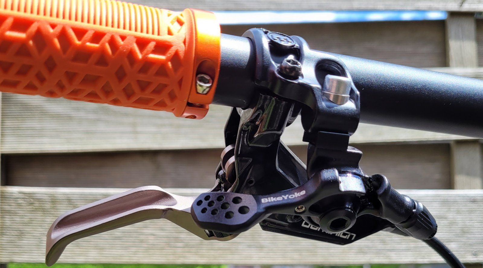

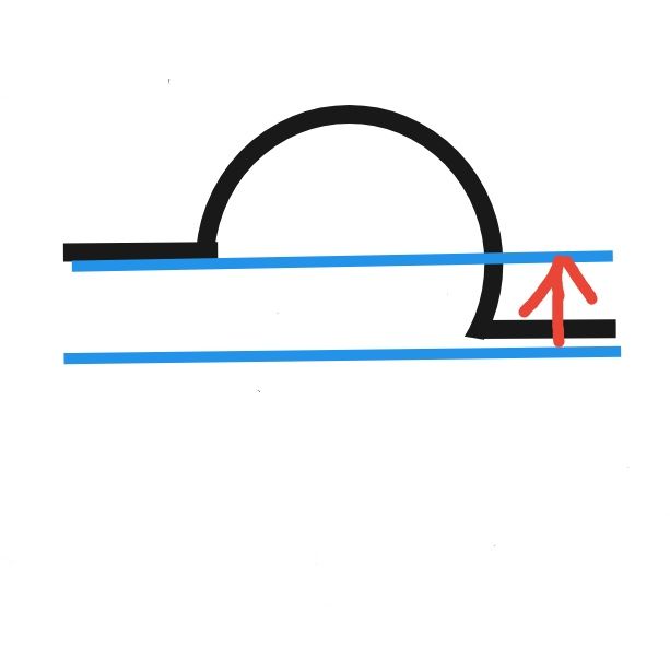

was hast du hier gemacht @yeeehaaa ?
Die Schelle steht an einer Seite weiter raus, deswegen liegt sie dann auf der Bremse auf. Ich habe das weiter raus stehende Ende mit einer Feile runter geschliffen. Grafik ist übertrieben, aber hoffentlich verständlich. War nur ein Millimeter Material oder so.
Edit: eher ein halber Millimeter
Kannst du bitte auch noch Mal ein Foto hier teilen? Würde mir auch gerne links am Lenker eine Schelle einsparen (Reverb AXS-Hebel).

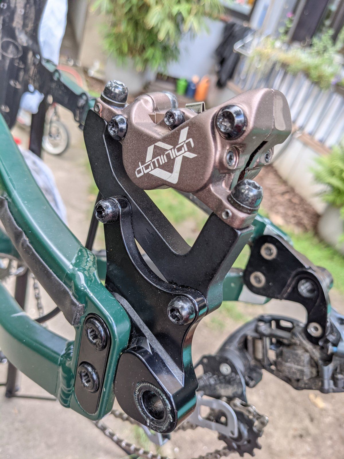

Ich bin mit der Bremse (montiert seit diesem März) eigentlich top zufrieden: Bremskraft, Dosierbarkeit, Ergonomie, Einstellbarkeit...aber am Hinterrad bekomme ich eine Art Vibrationsgeräusch (leichtes Queitschen) leider nicht weg, und man spürt bei einem bestimmten Bremspunkt auch ganz leicht diese Vibration. Trotz mehrfacher Ausrichtung, erneuter Montage von Adapter IS auf PM 203 (erst Shimano, dann Original-Hayes, mit/ohne Unterlegscheiben an den Adapterschrauben), Bremsbelagwechsel von Hayes Sinter (auch hier einmal durchgewechselt) auf Hayes Semi-Metall.
Ersatzanbieter gibt's ja mittlerweile genug (Chain Reaction Cycles, Kool Stop, Galfer, CycleTech etc.). Hab jetzt noch organische Bremsbeläge hier rumliegen aber glaube fast nicht mehr, dass es davon weggehen wird🥴
Noch irgendwelche Tipps?🤔
Die Scheibe läuft ohne einen Hauch Schleifen durch die Bremse. Kann es dann trotzdem an der Scheibe liegen?
Werde bald nochmal die organischen Testen, aber eigentlich sind die nix für mich (Haltbarkeit) und bisher bin ich immer Sinter gefahren.
Ich bin für Tipps dankbar 😀

Ja, hab ich auch. Floating disc von Clarks. Hatte sich nichts geändert. Ist ein Banshee Spiti, es gibt hinten natürlich beim Ausfallende auch einige Verschraubungen. Aber ist alles nach Vorgabe angezogen.
Das Spitty hatte ich zufällig auch mal 2 Jahre...
Hatte keine Probleme mit der hinteren Bremse, und ich hatte mehrere Modelle und Scheiben in Betrieb.
Hilft dir natürlich nix, wollte nur erwähnen,das ich nicht glaube, dass es an der Konstruktion des Rahmens bzw der Ausfallenden liegt...
