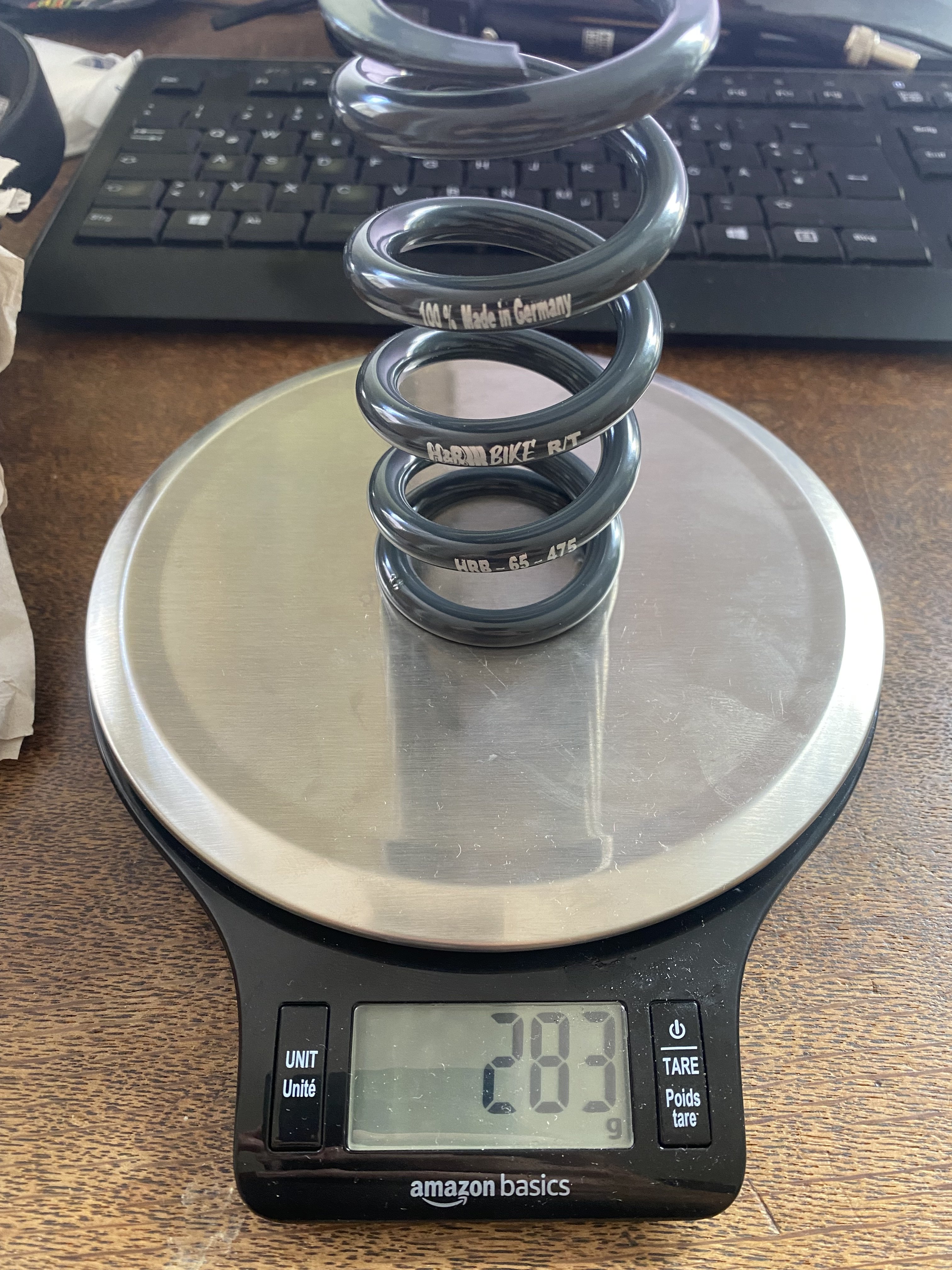

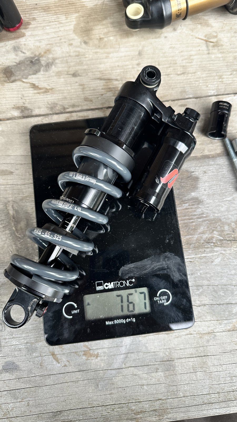

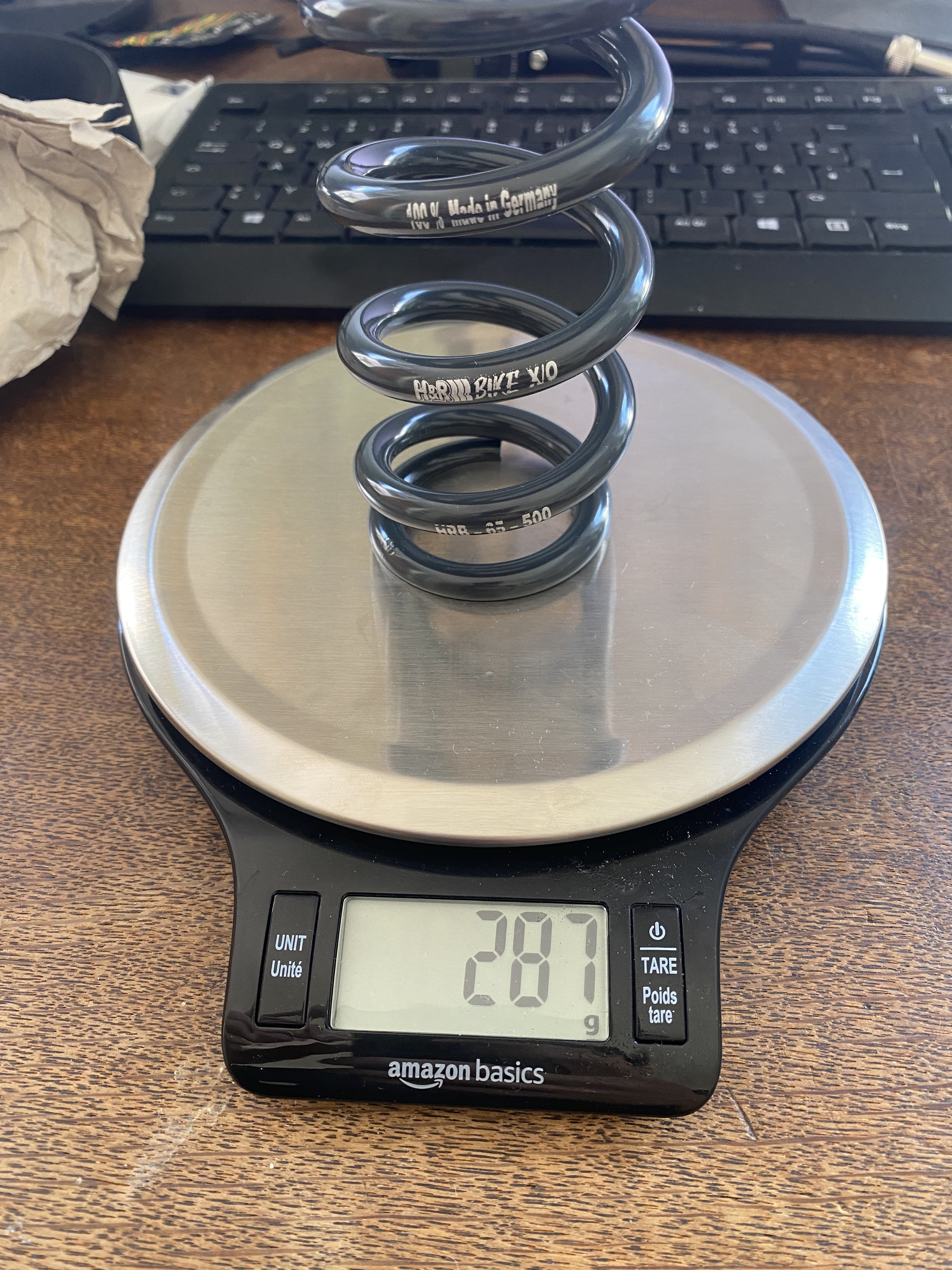

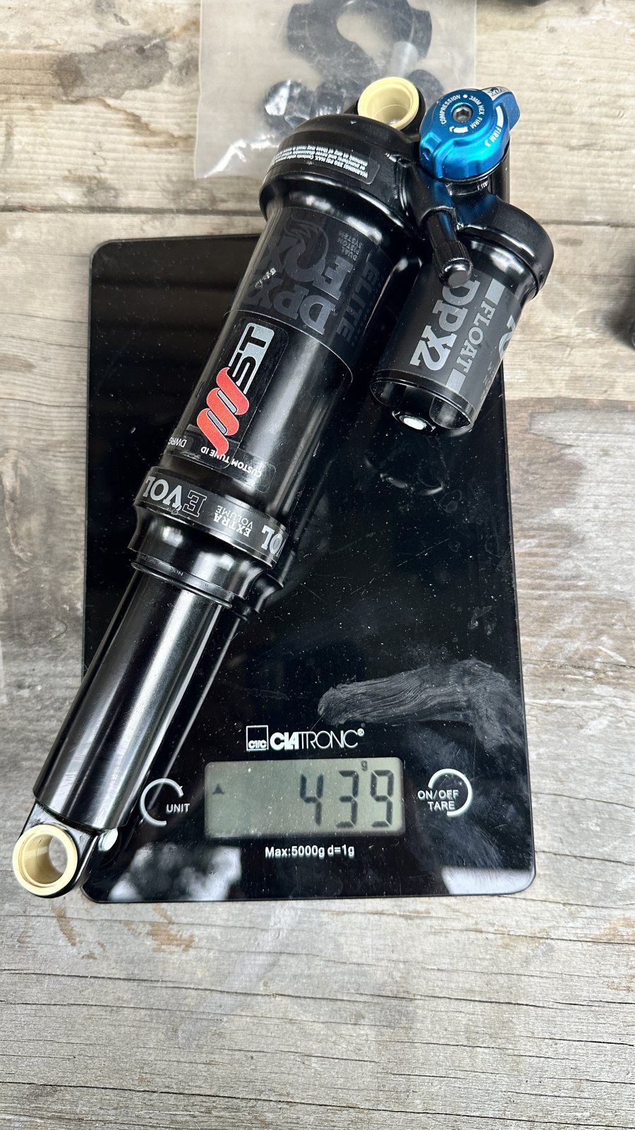

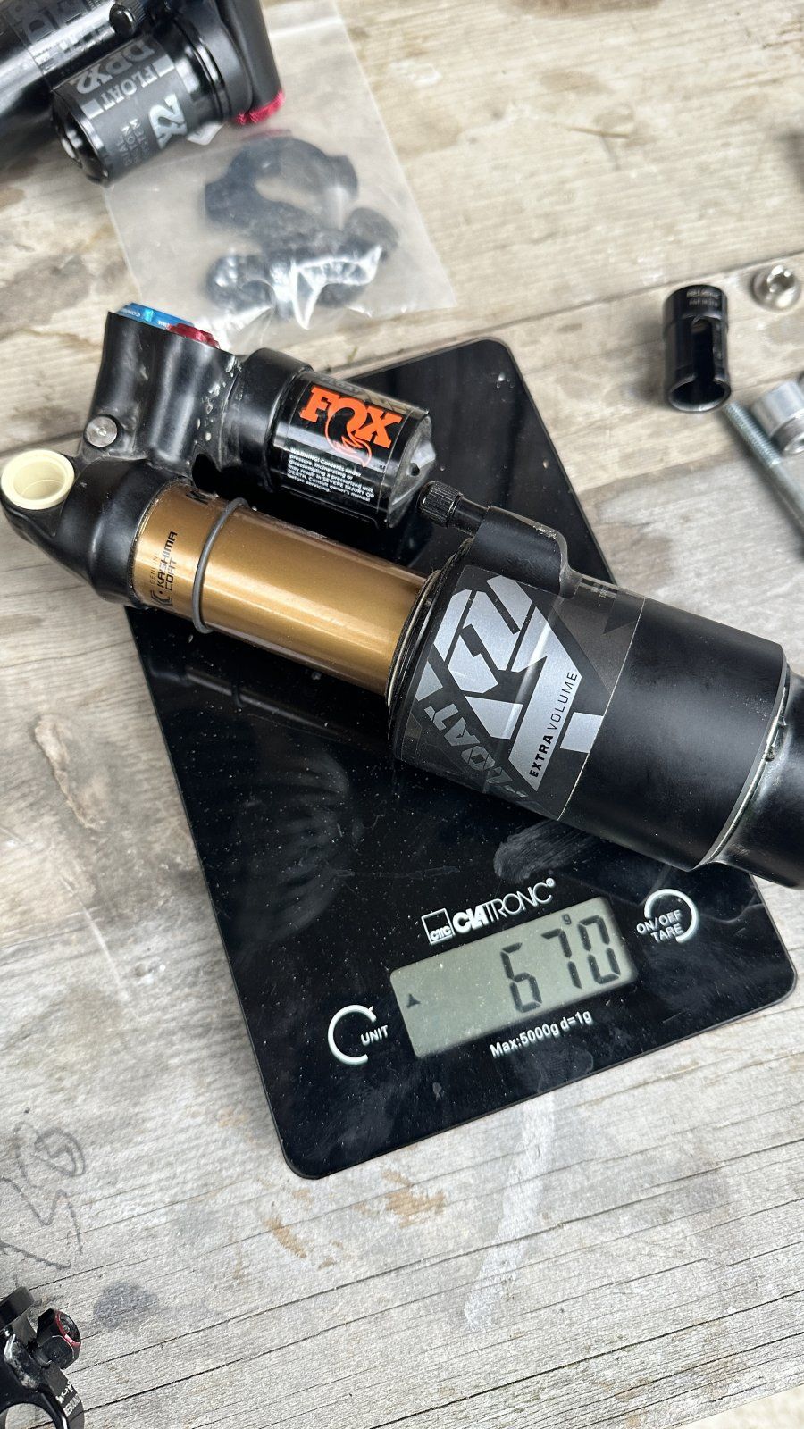

Gewichtsvergleich von meinem 230x65er Dämpfer

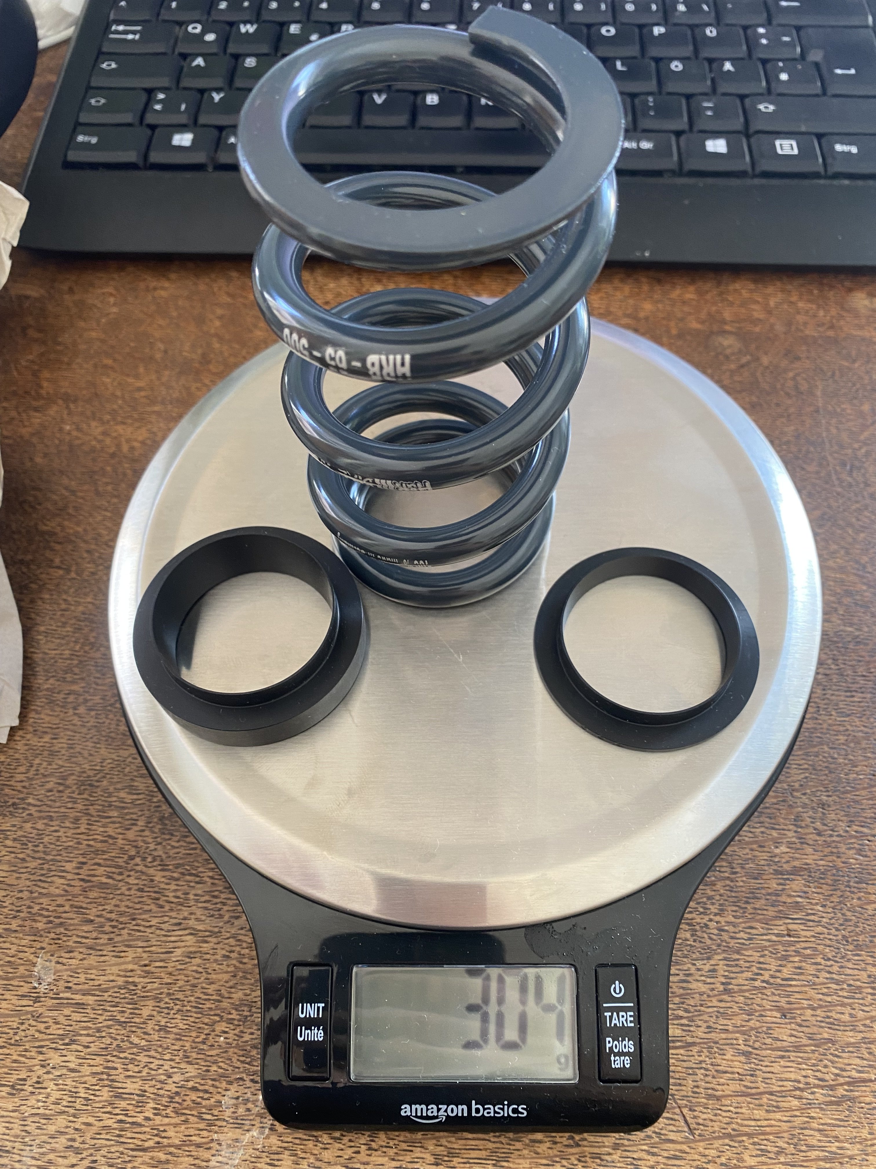

Sicher bin ich nicht, aber es sind 2 Stück wo ein Punkt oben ist?
Wenn ich nur einen nehme dann wär es zu kurz
Ein dickerer der so groß ist wie beide zusammen? Ich weiß es nicht. Auf den Bildern bei MRC sind auch zwei Spacer oben und einer unten. Scheint also vermutlich nicht wirklich relevant zu sein.
Es ist völlig egal ob man einen langen oben oder je einen schmalen oben und unten nimmt. am Ende muss es sich nur ausgehen, dass man genug Gewinde hat um die Feder fest genug zu bekommen.
Ist nur eine ordinäre Spiralfeder keine Einspritzdüse von einem CRD Motor.

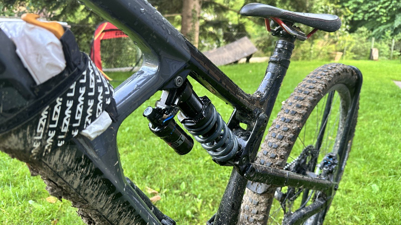

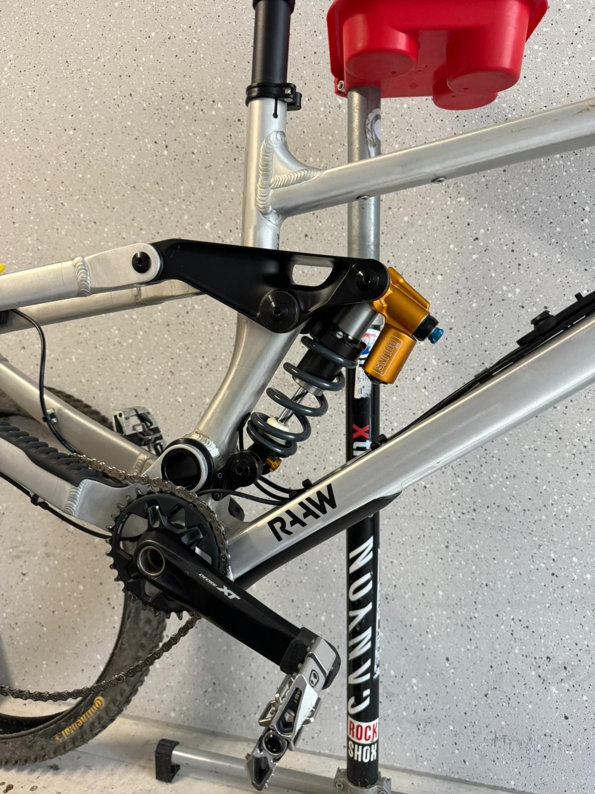

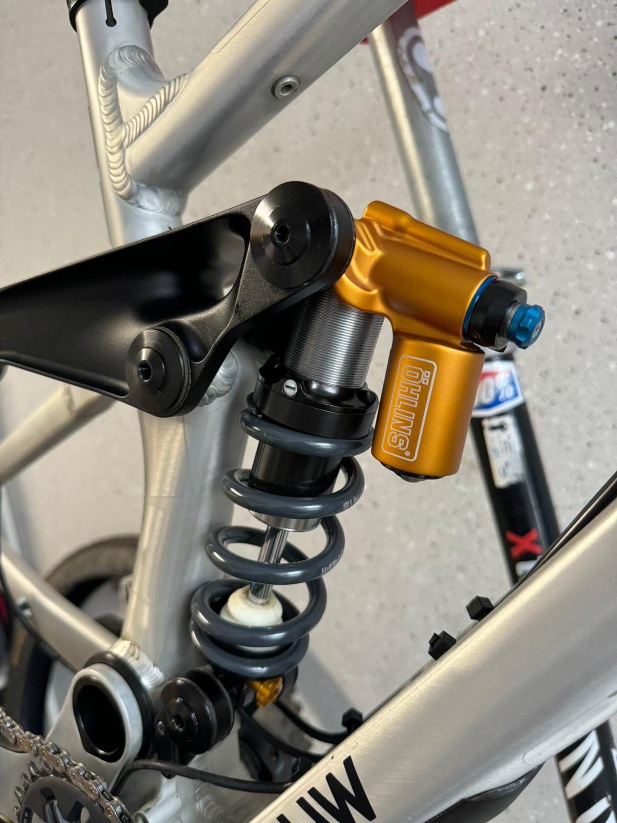

@Farbe: am Slayer wie dafür gemacht!
Edit, gewaschen auch schon:
Nicht ganz. Die Spacer passen ja nicht nur die Länge, sondern auch den Innendurchmesser an. Deswegen müssen oben und unten einer verbaut werden.
Nicht bei einem Rock Shox. Da gleichen die Spacer nur die fehlende Länge aus.

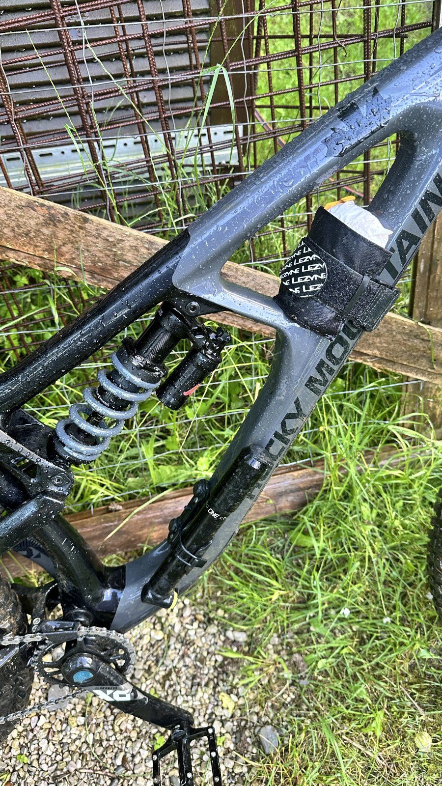

Bist du deppert. Stil kann man anscheinend doch kaufen. 😅

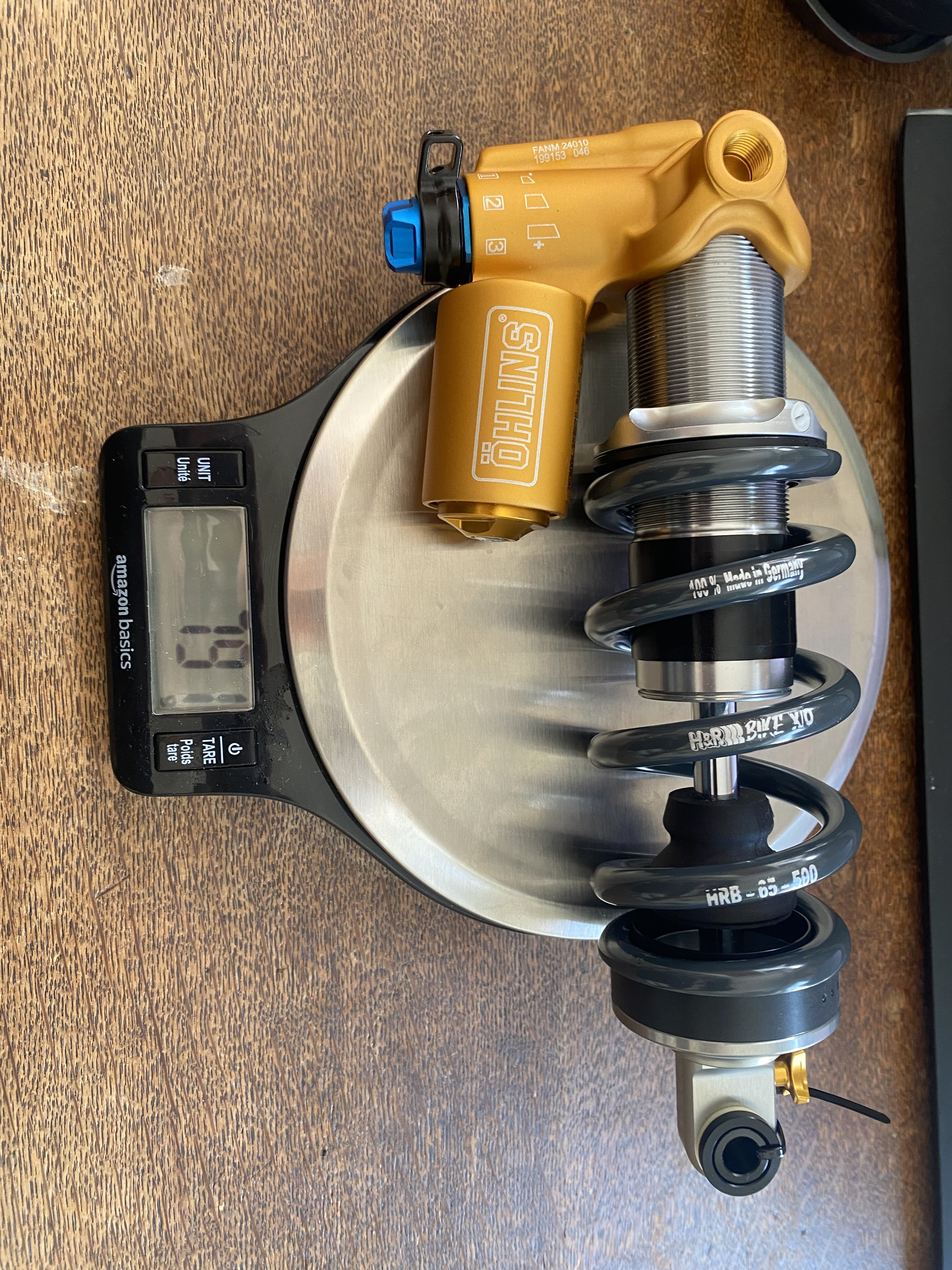

Ja durch das hochwertige Material kann man mit weniger Windungen arbeiten und die Feder wird kürzer.
Bei den Eibach-Federn ist das auch so. Aus optischen gründen nehme ich immer die 75mm Hub Feder, die füllt den Dämpfer etwas mehr aus.
Ich kann mir für den 230er DHX2 mit 65mm Hub also auch eine Feder für 75mm Hub bestellen…solange die Federhärte (525lbs bei mir) gleich ist habe ich keine Nachteile?
Also mal abgesehen vom Gewicht.
Wo hast du denn die Info her? Ich habe heute auch eine in meinem Super Deluxe verbaut und mit den RS Adaptern hat die Feder definitiv an beiden Enden weniger Spiel. Den Stepup Spacer musste ich in meinen 205er Trunnion Dämpfer noch einfügen, da die Länge nicht gereicht hat. Jetzt ist es so ein 3-Spacer-Sandwich wie auf den RS-Produktfotos bei MRC.
Sie müsste aber auch mit nur einem Spacer passen. Die Länge muss kompensiert werden. Der Durchmesser müsste passen. Kann schon sein, dass sie mit Spacer weniger seitliches Spiel hat.
