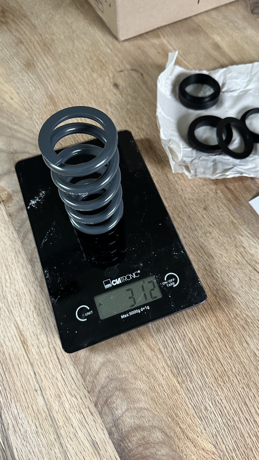

Meine HRB 65-525 ist heute gekommen:
309 g laut Tabelle vorne und wohl laut BC! 312 laut meiner extrem geeichten Waage.

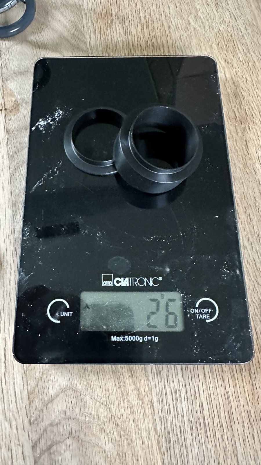

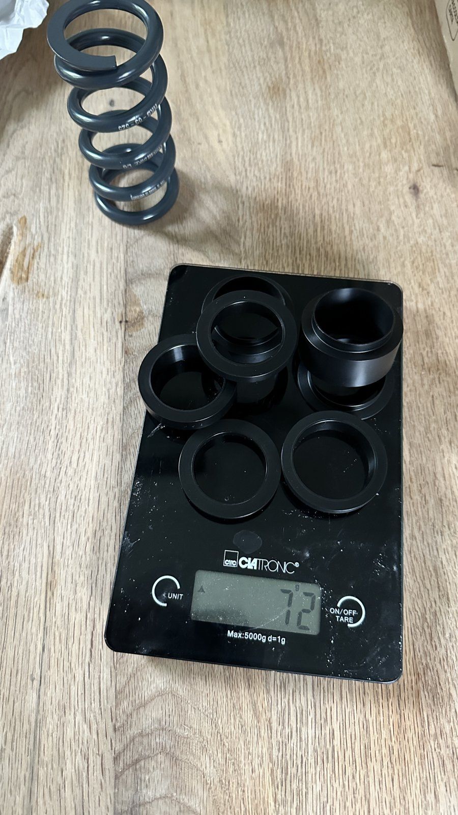

Unmengen an Spacer dabei:

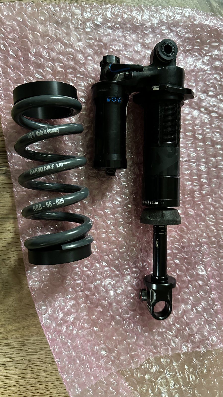

Wie definiere ich eigentlich welche Spacer zu verbauen sind. Zb diese langen, ist das für längere Dämpfer oder wie?
In meinem Fall hat der Dämpfer 230 mm Einbaumaß und 65 mm Hub:
Hier noch mal nur 2 so Spacer:
Oben Unten
