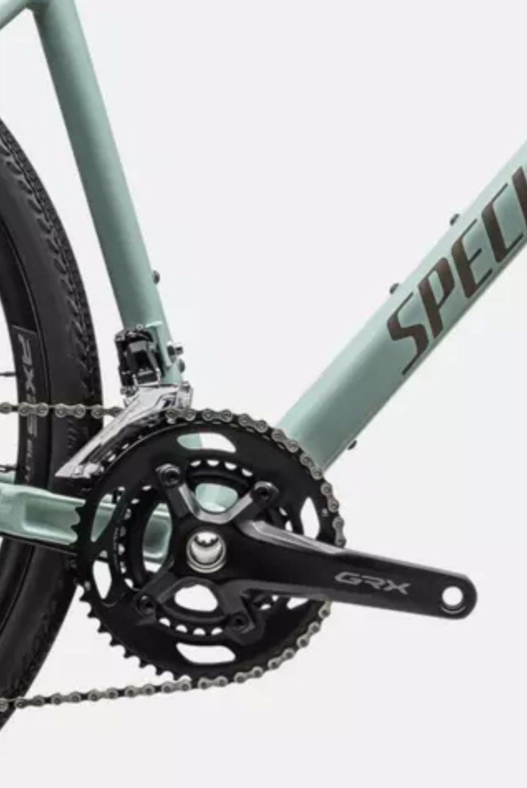

Hallo zusammen,
nach dem Termin beim Bikefitter ist das Rad nun auf mich angepasst und fühlt sich gut an. Er hatte mir allerdings geraten, eher auf 160mm Kurbelarme zu gehen. Falls das möglich ist und gemacht wurde, soll ich mich melden, damit wir eine finale Anpassung vornehmen.
Nun zu meiner Frage: ich hab die Kurbelgarnitur GRX 600 mit Kurbelarmen in 165mm Länge. Kürzer gibt es die wohl nicht. Auch bei den anderen GRX Gruppen finde ich nichts.
Weiß hier jemand, ob ich auch andere Kurbelarme drauf machen kann, die passend wären? Bin für jeden Hinweis dankbar!
So sieht das aus. Kann man die Kurbel einfach abschrauben und tauschen?
Hollowtech (die Achsenbauart von Shimano) ist jetzt nicht meine Domäne, aber ich war gerade mal neugierig und habe nach zweifach-Kurbeln mit 160er Kurbeln gesucht.
Offenbar bietet nur SRAM an, was dir (euch?) helfen könnte. Also Kurbellänge 160 und eine Befestigungsart der Kettenblätter, an denen auch kleine Blätter befestigt werden können.
Welche Kettenblatt-Abstufung hast Du derzeit?
Ob sich in der Praxis SRAM-Kettenblätter mit Shimano-Ketten gut vertragen, darüber können hier sicher einige aus der Praxis berichten.
Als Beispiel diese Kurbel, das geht in die richtige Richtung für deine Zwecke:
https://www.bike-components.de/de/S...nitur-p81656/?o=69413680-black-160-0-mm-30-43
Zu den 130 Euro kommt noch der Preis für ein passendes Innenlager hinzu, mindstens ca. 35 Euro.
Aber alles ohne Gewehre und Pistolen, die obige Kurbelgarnitur hat eine spezielle (?) Kettenlinie.
Edit: Eine andere Möglichkeit wurde hier doch auch schon - meine ich - besprochen: Du könntest auf Vierkantlager umbauen. Das wiegt ein wenig mehr, hat aber den Vorteil, daß dafür 160er Kurbeln garantiert (? - s.u.) verfügbar sind.
Radplan Delta ist ein Spezialist dafür: https://radplan-delta.de/antriebe/antriebe.html
Edit Edit: Gerade sehe ich, daß bei Radplan Delta zwar einige Kurbeln mit 165 und 155 mm Länge aufgeführt sind, aber keine in 160 mm. - Da müßte man dort mal gezielt nachfragen...
Das sind alles Rennrad-Garnituren mit pizzatellergroßen Kettenblättern...
Und gigantischen Lochkreisen (der Befestigungsabstand der Kettenblattschrauben) von mehr als 100 mm, da bekommt man keine kleinen Kettenblätter dran. Nicht für Geld und gute Worte.
160 ist leider schon ein gewisses Problem. Ich hab grad vorgestern mit/für meine Nichte eine 165er eingebaut, sie hätte auch erher 160 gebraucht. Es gibt schon 165 selten. Mann muss zimelich suchen, forschen und eher bei Fremdanbietern kaufen. Dann muss man schauen, dass Lager und Kettenlinie passend bekommt.
War ne gewisse Odysee und uns war das dann zu viel Risiko - was nicht heißt, dass es nicht geht!!
Hier mal ein Anbieter mit 160 und imerhin relativ kleinen Blättern:
https://www.bike24.de/p1360248.html?sku=1252203
Gerade vorhin habe ich aus einem anderen Anlaß nochmal dort vorbeigeguckt und gesehen, daß ich gestern Abend wohl schon zugequollene Augen hatte, denn es gibt dort sehr wohl Kurbeln in 160 mm Länge. Insgesamt (also für einfach bis dreifach) sechs verschiedene, davon sind bei mindestens dreien Zweifach-Bestückungen machbar; das sollte eigentlich reichen...
Jetzt weiß ich auch, warum ich sie gestern nicht gesehen habe. Ich war auf der falschen Seite oder an der falschen Stelle der meterlangen Seite. - Hier ist die richtige Stelle / Seite:
https://radplan-delta.de/antriebe.html
Die günstigste Möglichkeit wäre dann diese hier:
https://radplan-delta.de/bin/kurbeln/dolomiti.html
Die Kettenblattschrauben kann man farbig nehmen, das muß aber natürlich nicht sein. Und zu der Qualität ist zu sagen, daß das hier schon sehr gutes Material ist und nichts billiges.
Es käme dann noch ein Innenlager dazu, auch hier hat der Radplaner ein paar gescheite zu vernünftigen Preisen im Angebot:
https://radplan-delta.de/antriebe/antriebe.html#innenlager
