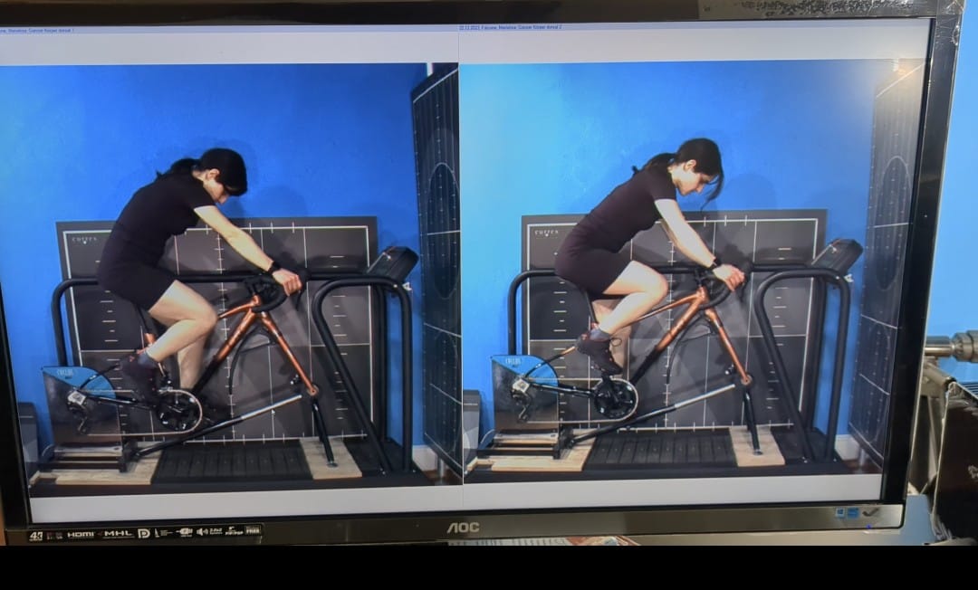

So, heute war ich beim Bike-Fitter, da es sich einfach nicht gut angefühlt hat.
  • Sattelstützte mit offset (25mm) musste gegen eine ohne getauscht werden, da das Lot sonst einfach nicht hingehauen hätte (mittlerweile habe ich etwas Erfahrung und habe sie schon mitgebracht :D)
  • Vorbau wurde von 70mm auf 50mm getauscht
  • Kurbelgarnitur 165mm lasse ich demnächst auf 160mm tauschen
  • Leider Sattel und Lenker auf einer Höhe, trotz Spacerturm - ne minimale Überhöhung wird es durch den Kurbeltausch geben
Ich denke, nun kann ich endlich Spaß am Rad haben... sobald der Umwerfer wieder auf das große Kettenblatt schaltet.^^ Muss wohl was nachgezogen werden oder so.
Also das auf dem ersten Foto sieht nach Schmerzen aus. Rücken, Schulter, Nacken... 🥴 Gut, dass du beim Bikefitter warst. Welche Größe war das noch mal?
Und Kniekehle innen..das war übel. Das lag wohl am Lot.
Die Kleinste😵‍💫xxs. Überhöhung wird's wohl nur mit einem Maßnahmen geben.🙄
Sobald ich den Goldtopf finde, geht' los.😅
Maßrahmen? Quark.. wer erzählt denn so was? Dein Liv is halt kein aggressiver Racer. :ka: Aber das wolltest du doch.
Viel Überhöhung bringt nichts wenn man davon Rückenschmerzen bei längeren Touren kriegt.
Ich dachte echt, dass es wenigstens so 3cm oder so sind. Ich hätte echt gerne 1x im Leben eins wo es so ist.🤷🏻‍♀️ Wahrscheinlich stark geprägt durch die Vergangenheit, wo es immer andersherum war. Sattel komplett unten, Lenker weit oben.😅
Ich bin an sich auch sehr zufrieden. Das Ding ist eine Rennmaschine (zumindest für mich), so geschmeidig und schnell. Für mich gerade so ein geniales Gefühl 😍
Glückwunsch! Das Nachher-Foto sieht um Welten besser aus.
Du möchtest also eine Sattelüberhöhung, interpretiere ich das korrekt??
Es gibt auch Lenker, die von der Mitte aus einen Bogen nach unten machen, also etwas Höhe wegnehmen.
Mache dir aber keine Hoffnungen daraufhin, denn der Lenker soll ja auch noch die richtige Breite haben, kein Vermögen kosten und beim Anfassen darf er sich auch nicht völlig daneben anfühlen. - Wegen der ganzen Kurven und Biegungen, die ein solches Modell zusätzlich zu einem 'normalen' hat.
Edit: Ach so, mir fällt ein, evtl. könnte es noch etwas bringen, einen Vorbau mit einem größeren Winkel zu montieren. Und zwar so, daß er nach unten weist. Nachteile: Es sieht evtl. ungut aus und bei einer Vorbaulänge von 50 mm muß der Winkel schon relativ groß sein.
Kannst ja mal hiermit spielen und vergleichen:
https://reverse-components.com/de/content/vorbau-rechner
http://yojimg.net/bike/web_tools/stem.php
Es gibt ja auch stärker gewinkelte Vorbauten. Ganz flache Staubkappen eventuell. An meinem Giant war die recht hoch.
.Bei 50mm bringt das mit dem Vorbau aber auch nicht so viel. Eher mal Staubkappe gucken?
Wenn es sich so gut anfühlt, würde ich erstmal so fahren. Das war dein erstes Rad mit Hörnchen @bikenewbie1992 ?
Man kann auch ohne viel Überhöhung vorgeneigt sitzen, zB wenn man kurze Arme hat. Sieht auf dem zweiten Bild ja gar nicht unsportlich aus 😅
