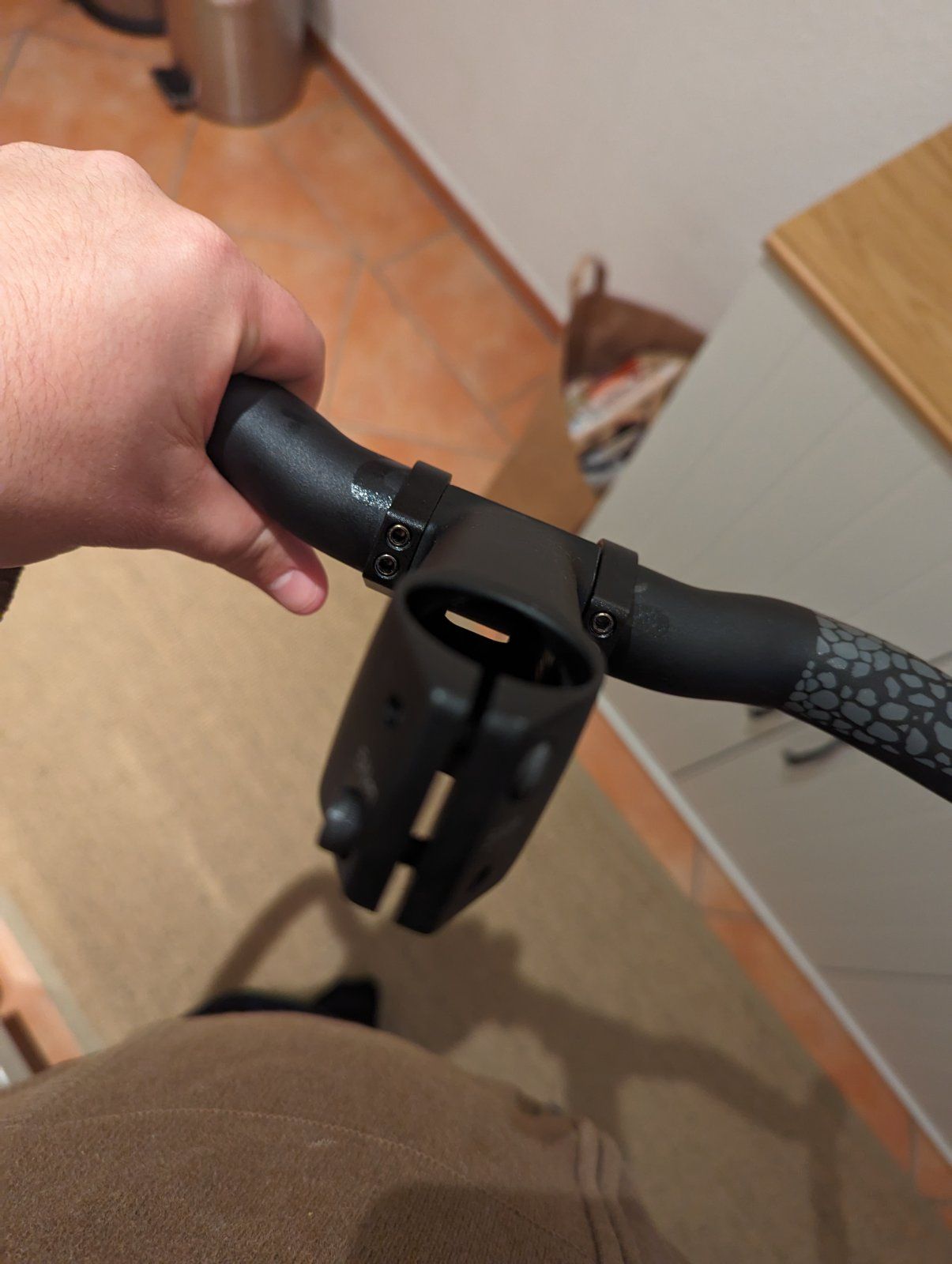

Mein "vom neurad abmontierter" deda Gera ist heute angekommen. Leider in 44 statt 46 aber hey, einfach mal ausprobieren! Wechseln kann man noch immer...
Sooo, jetzt ist da ein Vorbau mitgekommen, davon wusste ich nichts :D er scheint für den deda konzipiert zu sein, da man dort anscheinend die Kabel komplett durchführen kann (siehe Fotos) weiß jemand welcher das ist? Und braucht den vlt jemand?
Edit: es ist ein Arc8 Ic h Vorbau :)
