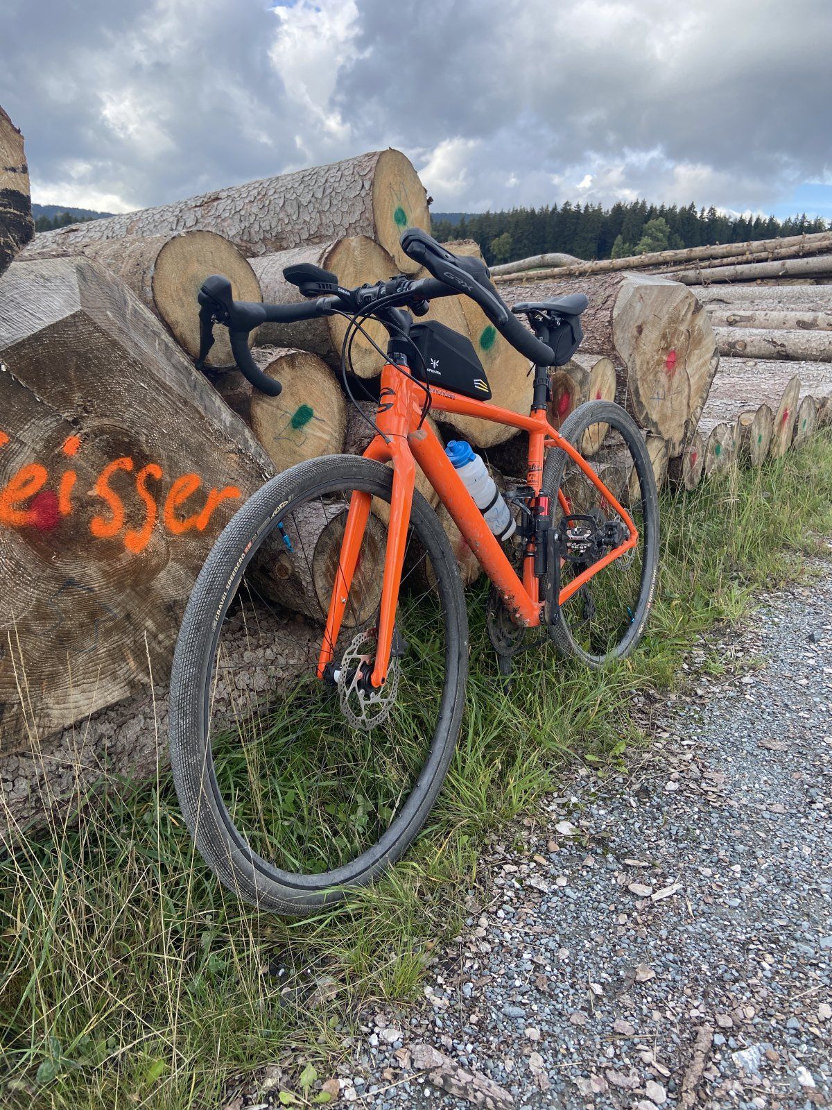

Beim Pro Discover stehen die Bremsgriffe schon sehr schräg, deshalb hatte er mir nicht gepasst:

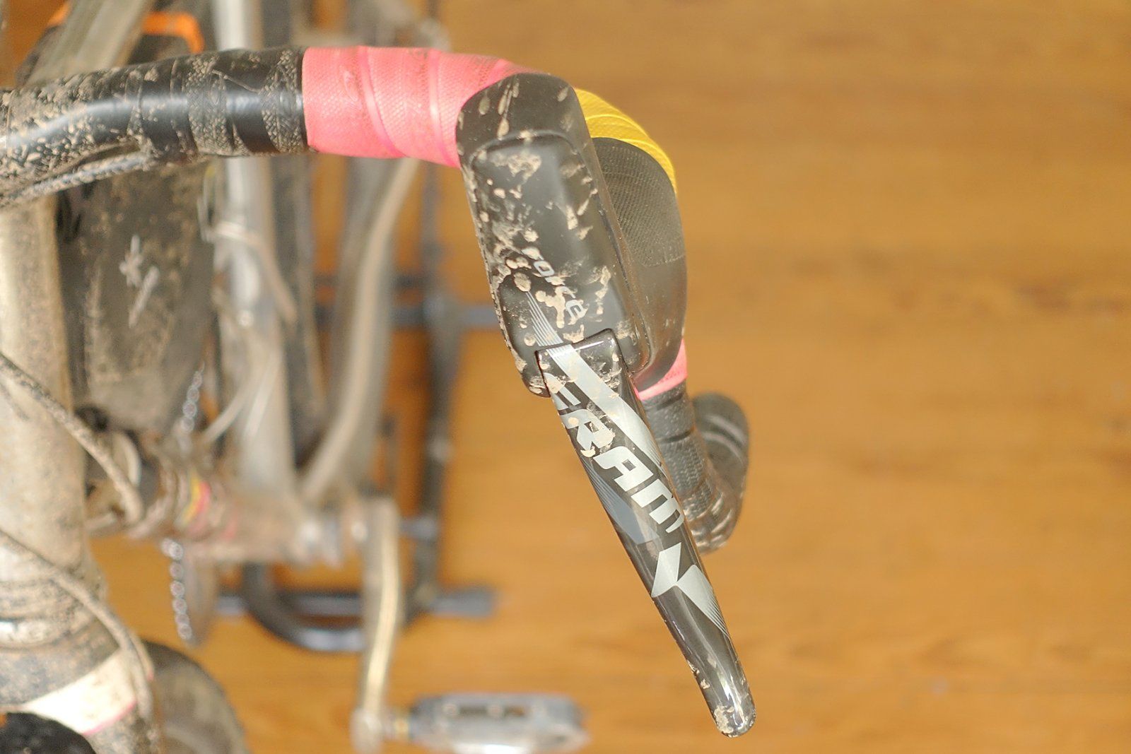

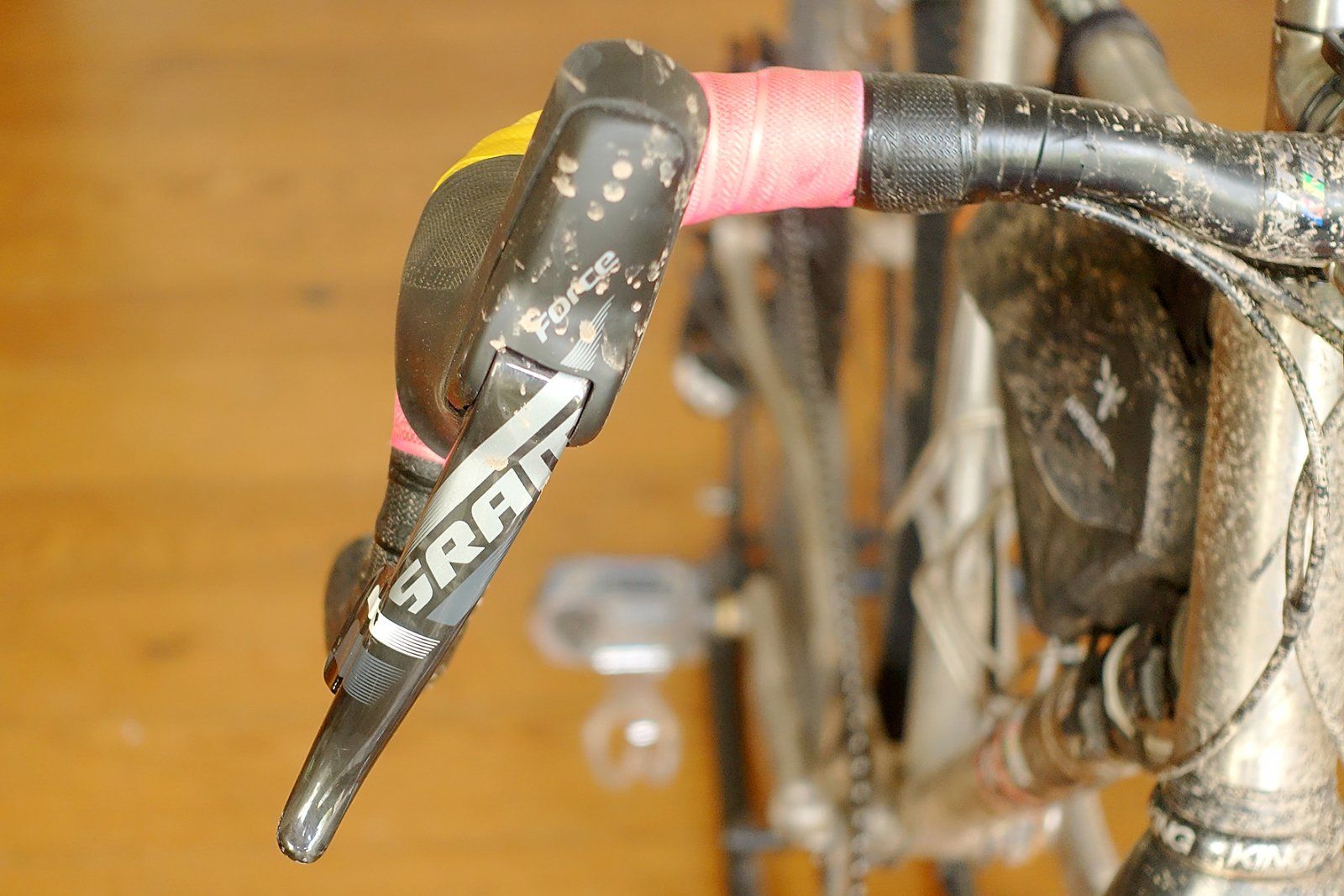

@HansMaulwurf2 mit dem "eindrehen" lässt sich schwer sagen/ zeigen - bei mir habe ich die Bremsschalthebel leicht nach innen gerichtet.
