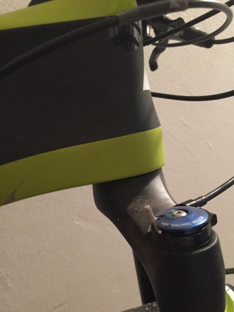

Hallo liebe Gleichgesinnte :)
Heute habe ich mein GC CF SL 8.9 abgeholt und bin gerade am zusammenbauen/einstellen.
Bitte beantwortet mir eine Frage.
Auf dem Bild sieht man zwischen der Gabel und Rahmen einen Spalt. Ich habe versucht durch anziehen und drücken den weg zu bekommen doch das ging nicht.
Ist das normal? Kennt ihr das?
Gruss Andreas

Da sollte eigentlich kein Spalt sein...(s. Foto)
Kannst du die Gabel nicht noch ein Stück in das Steuerrohr reinschieben?:confused:

Nein das geht leider nicht ohne Gewalt :(
Hast dieselbe Gabel und Steuersatz ?
Wenn man das Bild von dem Bike auf Canyon.com anschaut und vergrößert, ist da auch so ein Spalt. Das schaut nicht schön aus.

Da wirst Du lange drücken können...
Es handelt sich um einen Spacer auf der Carbon Brücke und sollte verklebt sein.
Du brauchst ihn, damit der Leitungsabgang des Gabelremotes nicht ins Unterrohr drücken kann...auch wenn Du oben einen Lenkanschlag hast....
Die Carbon-Gabelbrücke baut sehr flach, vermutlich zu flach.
Meins ist das 7.9, Modell 2014. Ist ne SID RL verbaut, keine Carbonbrücke.
Denke Hanz hat recht und das ist normal. Gerade auch, weil es Canyon selbst so auf der Homepage präsentiert.
Quatsch: Ich würde das mal auseinanderbauen, da ist ein Teil verbaut, welches da mit Sicherheit nicht hingehört. An Teilen beim Cane Creek 40 darf es hier unten nur den Gabelkonus auf der Gabel und das Lager selber im Rahmen geben - sonst nichts! Ab Carbon oder Magnesium Brücke ist bei Rock Shox von den Abmessungen egal.
@biketiger2 - Schau mal auf die Herstellerseite:
https://www.sram.com/de/rockshox/products/sid-xx-world-cup
Warum sollte hier Sram was abbilden wenn es nach Deiner Aussage nicht dahin gehört!?!
Also lasst das Klugscheissen, wenn Ihr nur gefährliches Halbwissen habt.
Deine Sicherheit will ich nicht haben...
