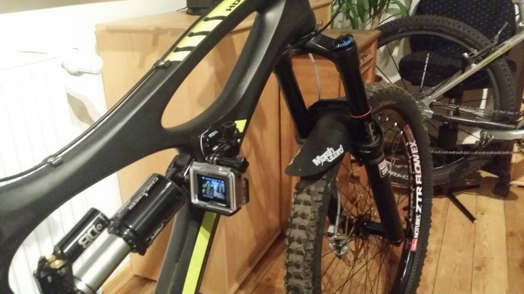

Hab hier auch mal wieder etwas gebastelt, das Ding besteht aus der Lenkerklemmung aus Aluminium und diesem Verlängeruns Arm zum klappen, beides mit einander verbunden, etwas Optimiert das es stabiler ist. Beide Teile gibt's bei Amazon für ca 20 €.
Hier noch das Video, Halter ist zu sehen ab der Hälfte des Filmes.
Lg
