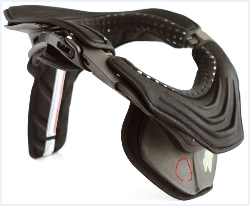

Also ich würd meine GoPro auch gern am Leatt befestigen aber irgendwie basteln bzw. gar bohren immer alle an den Leatts und den Halterungen rum. Ich hab mir das jetzt mal angeschaut und ich glaube eine ganz simple Lösung gefunden zu haben - die ist aber so simpel, das ich glaube, dass ich da wohl ein kleines Detail übersehen hab, weil sonst hätten das bestimmt alle so gelöst... ;)
Die Fläche am Leatt ist annähernd flach und gerade - siehe beigefügtes Foto. Dadrauf ein flaches 0815 Klebepad und dann den J Hook horizontal drauf. Kamera steht dann natürlich auf der Seite und kann nicht um die horizontale Achse eingestellt werden also dieses 90° 2 Gelenkteil noch dazwischen dazu. Sprich eigentlich braucht man nur den Haltersatz: http://de.shop.gopro.com/EMEA/mounts/replacement-parts/AGBAG-001.html#/start=1
So steht die Kamera nicht 90° verdreht und kann eigentlich in allen Richtungen ausgerichteg werden UND sollte gut halten.
Was spricht da dagegen? Hab den Haltersatz leider nicht - sonst hätt ich schon probiert... ;)
Die ganzen Lösungen mit dem Stativhalter und Leatt anbohren oder flächig klettband und dergleichen find ich ehrlich gesagt gar nicht schön. UND vor allem nicht mehr rückstandslos entfernbar...
Zweite Lösung:
J Hook Vertikal (also normal) anbringen. Dann schaut die Kamera halt nicht 100% in Fahrtrichtung sondern leicht auf die Seite. Hat das schon mal wer versucht? Ist das wirklich sehr "auf die Seite schauend" - ich glaub nämlich fast, das das vernachlässigbar ist...

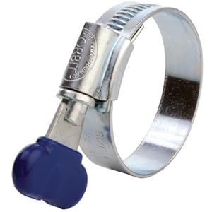

So, da ich keinen Schlauchbinder mit Flügelmutter gefunden habe.
Richtig gesagt, ich zu geizig war 10€ für einen auszugeben, die oben verlinkten hätten 15€ Versand ausgemacht.
Entschloss ich mich sie selbst zu schweißen.
Flügelmutter genommen, auf Ø7,5 aufgebohrt, über den Sechskant des Schlauchbinder geschoben und oben verschweißt.
Hier das Ergebniss ohne erneutes Verzinken.
Das Gestänge habe ich noch um 200mm kürzer gemacht, da mir die Perspektive nicht ganz gefallen hat.
So ist es auch noch einen Tick stabilier im ruppigem Gelände
