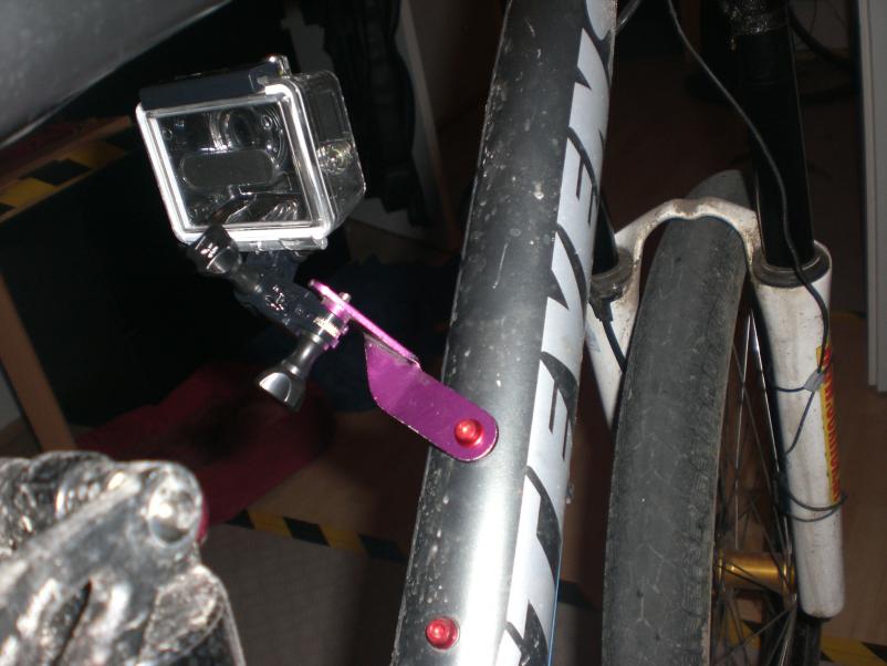

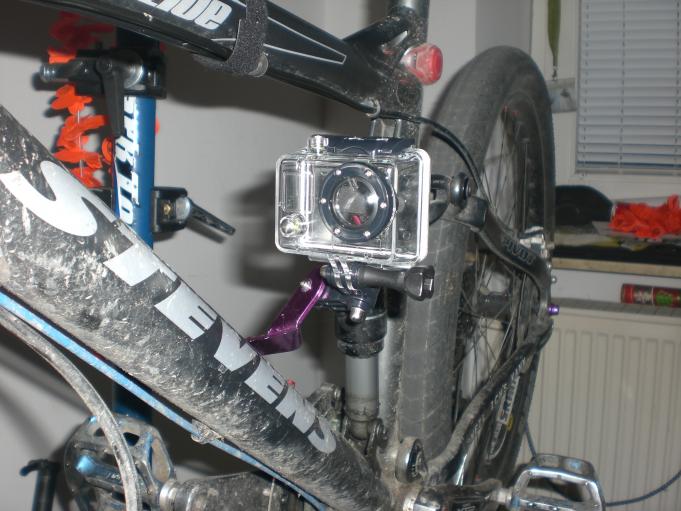

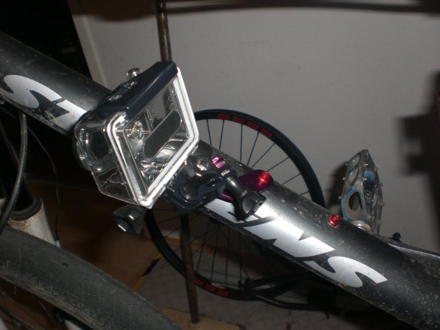

ich hab auch was versucht, is aber nich a bissi zu wackelig, weil es federt furchtbar bei erschütterungen.
geht sich ganz gut aus, ausser im wiegetritt, da sterift die jeanshose leicht. aber es is ja das stadtrad. also is der sattel recht weit draussen. würd ich ihn weiter reintun, würds auch kanpp werden. :rolleyes:
