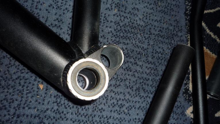

Bei meiner Alu Achse auf der die Wälzlager drauf waren hat man erhebliche Kerben gesehn als ob der innenring des Lager sich auf der Achse gedreht hat.
Kann mir nicht vorstellen wie das passieren kann.
Wenn erwünscht stelle ich gerne ein Bild rein.

Also, leichtlaufendes nicht verrottetes Wälzlager und trotzdem hat sich die Aluachse im Innenring vom Wälzlager gedreht ? Das würde dann auf einen Konstruktions-, Material- oder Montagefehler hindeuten
Das ist das Lager der Rahmen und die Alu Achse

hi
ich würde dir empfehlen, einfach ein neues kugellager zu kaufen.
bei den kosten die du für die gleitlager hast, zusätzlich die kosten für die hartanodisierte achse usw, da ist es einfach ein neues lager zu kaufen, welches dann auch garantiert funktioniert.
bei gleitlagern die du selber drehst ist es schwer, die richtigen passungen hinzubekommen, wenn die achse irgegndwann kaputt sein sollte musst du dir eine neue drehen. beim kugellager sind alle reibteile in einem auszutauschen und zusätzlich noch abgedichtet.
wenn die stabilität eines lagers zu gering ist, die dimensionierung also herstellerseitig schlecht ist, presse einfach 2 stück auf jeder seite vom gleichen typen ein. wenn die achse an der auflagestelle breit genug ist, wird die haltbarkeit fast verdoppelt.
Ich hab mir jetzt 2 Nadellager bestellt weil die um das 3fache breiter sind.
Die Lager die ich verbaut hatte waren ja nur 5 mm Breit und das ist definitiv zu klein.
aber schon solche mit Innenringen und nicht nur die Nadellagerhülsen ?
Ähm, und da waren wirklich vorher nur 5mm breite Wälzlager drin.... Das kann nicht halten bei den Kräften die da wirken !
Denk daran, dass Nadellager wenig bis keine Seitenführung haben, ich hätte Tonnenrollenlager genommen, wenn es diese in einer passenden Größe gibt. Alternative könnte sein auf einer Seite 2 Schrägkugellager in X Anordung und auf der anderen ein Zylinderrollenlager.
