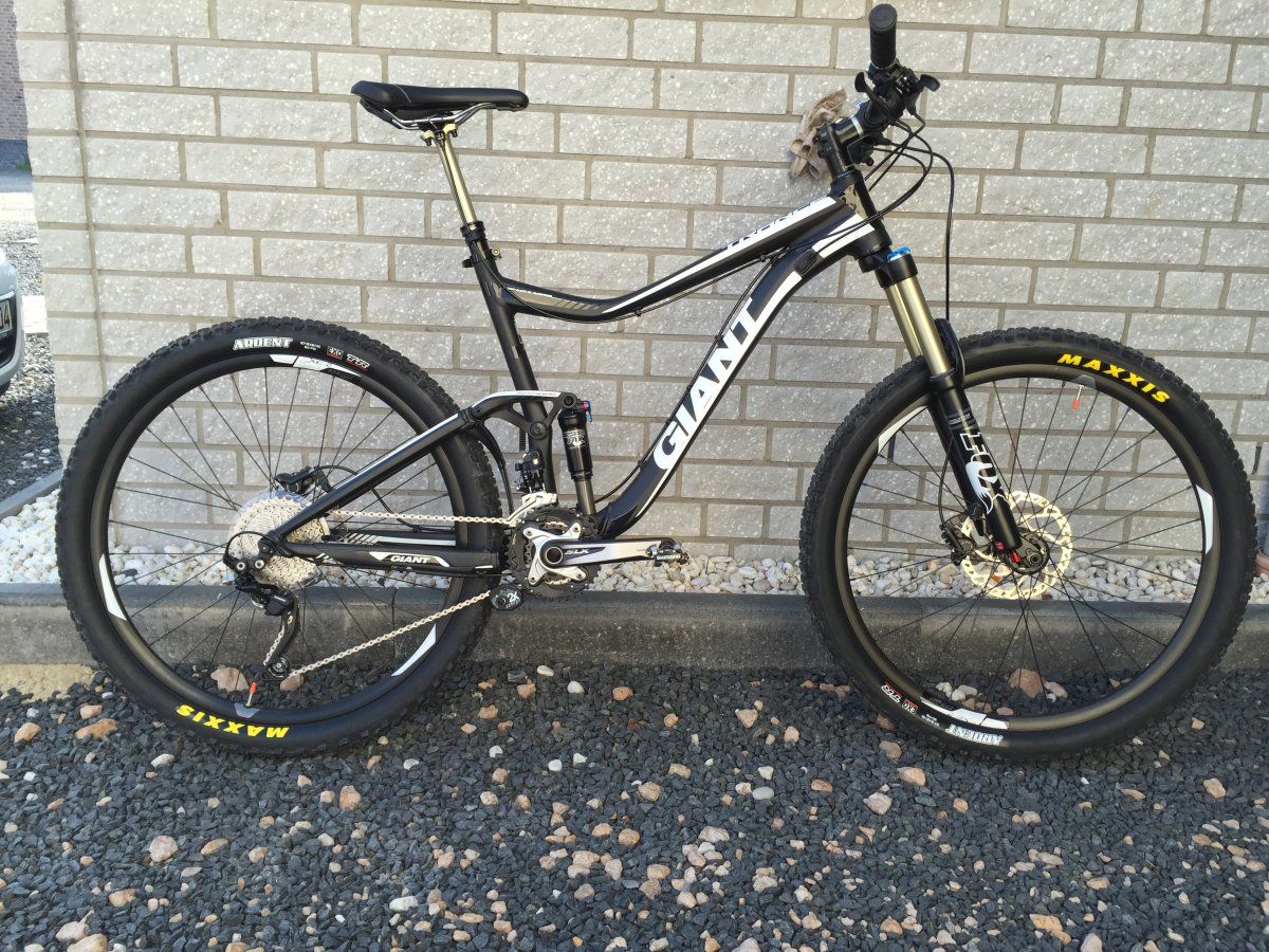

kleines Steckachsenupdate für die Umrüstung auf 12x142.
Problem: Hinterrad hat Spiel
Ursache: falsche Steckachse
1. Achse Shimano AX 58 - passt vom Gewinde und der Länge trotzdem hält das Hinterrad nur "so gerade"
2. Versuch DT Swiss RWS 12x142 (Art.Nr. HWQASM00S3632S) - korrekte Länge - richtiges Gewinde - besser als Shimano aber immer noch Spiel
3. Original Giant Achse (danke an Giant Store Düsseldorf) für 29,90 - kein Spiel mehr am Hinterrad
Die Giant Achse hat bei gleicher Gesamtlänge wie die RWS 3 mm mehr Gewinde.
Lösung für die Zukunft: direkt das Original kaufen - hätte mir einige Zeit erspart.
Nur Versuch macht klug...
