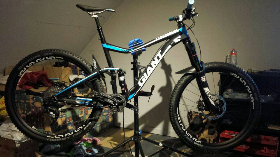

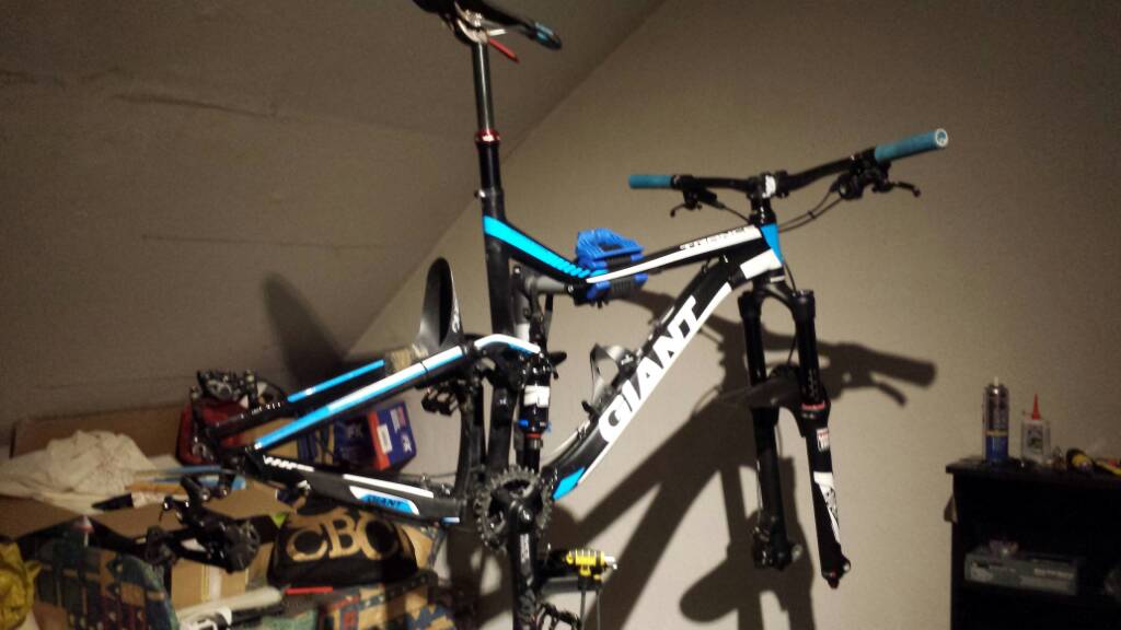

Giant Trance 650B
aktuelle Ausbaustufe getestet und für gut befunden. Kann langsam wärmer werden...

Heute mal n paar optische Anpassungen vorgenommen ( Decals an Dämpfer und Kurbel + Bremshebel schwarz gedippt )
Bilder vom ganzen Rad gibt's wenns wieder warm genug ist, um es draußen vernünftig zu putzen
Gedippt Deckel runter gemacht entfettet und drei Schichten plastidip (sprühfolie) im mattschwarz drauf. Das gleiche hab ich dem spider meiner slx Kurbel gemacht
