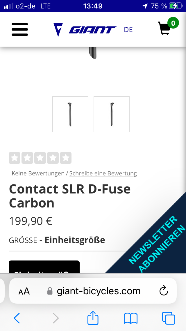

Ich fahre diese
So sehr ich das Revolt auch liebe, die Sattelklemmung ist einfach Grütze. Meins (auch Alu mit nachgerüsteter Carbonstütze) knarzt alle paar Wochen von dort, dann muss man den Krempel auseinandernehmen, reinigen und mit frischer Montagepaste neu einbauen. Kenne ich so extrem von keinem anderen Rad, habe aber auch noch nie so eine komplizierte Klemmung mit der zusätzlichen Einsetzplatte gesehen. Zuletzt hat es etwas besser geholfen, wenn ich die Kontaktflächen Alu-Alu (also von den Klemmteilen zum Rahmen) gefettet habe und nur Alu-Carbon (also Klemmteile zu Sattelstütze mit Montagepaste gemacht habe...
