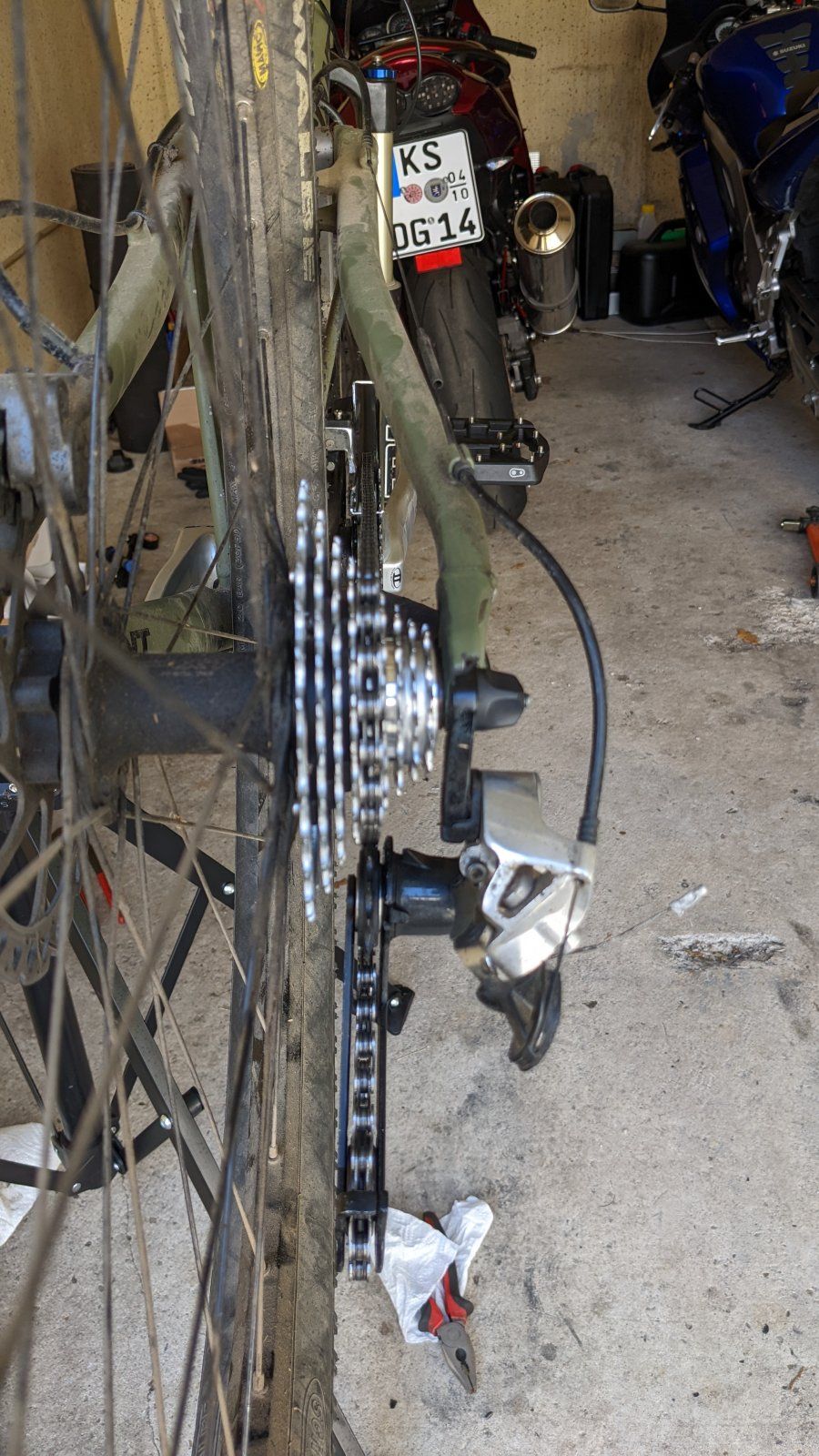

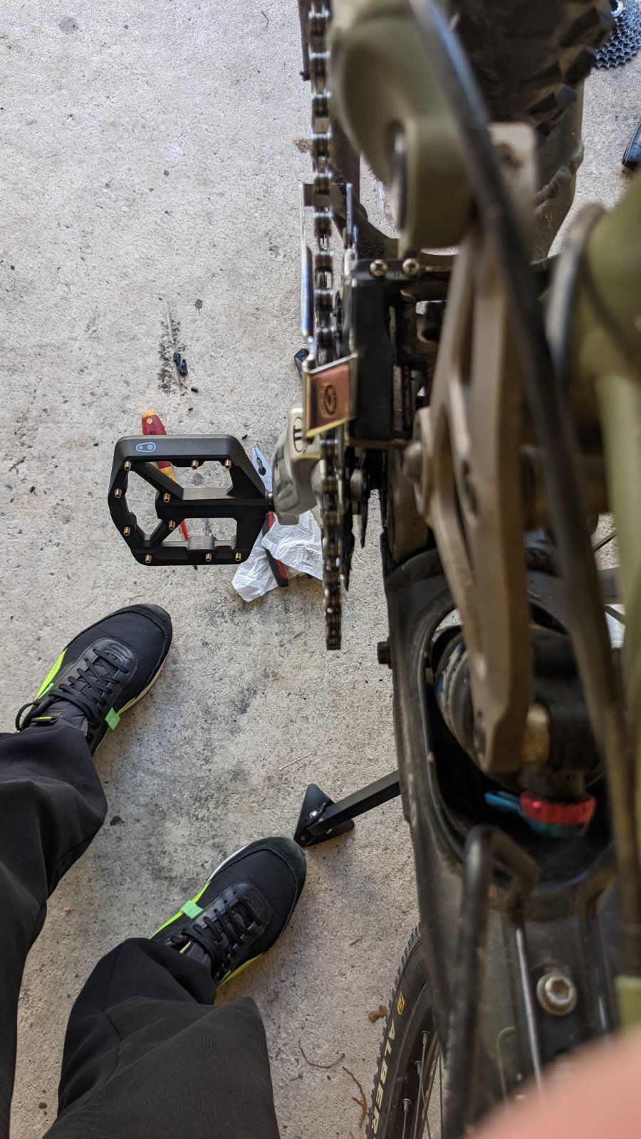

Mach doch mal ein Bild exakt in der Achse des Schaltröllchen vom Schaltwerk in der Schaltstellung wo es "knallt".
Das gleiche genau von hinten in der Kettenflucht, dass man sieht wie die Kette vom Schaltröllchen zum Ritzel läuft.

Edit: Hab die Bilder mal angehangen.
War das so gemeint?

OK, dann von mir ein großes Dankeschön:-)
Ich werd das wal in Ordnung bringen.
Sollte ich mich nicht mehr melden ist das Problem damit behoben 8-)
