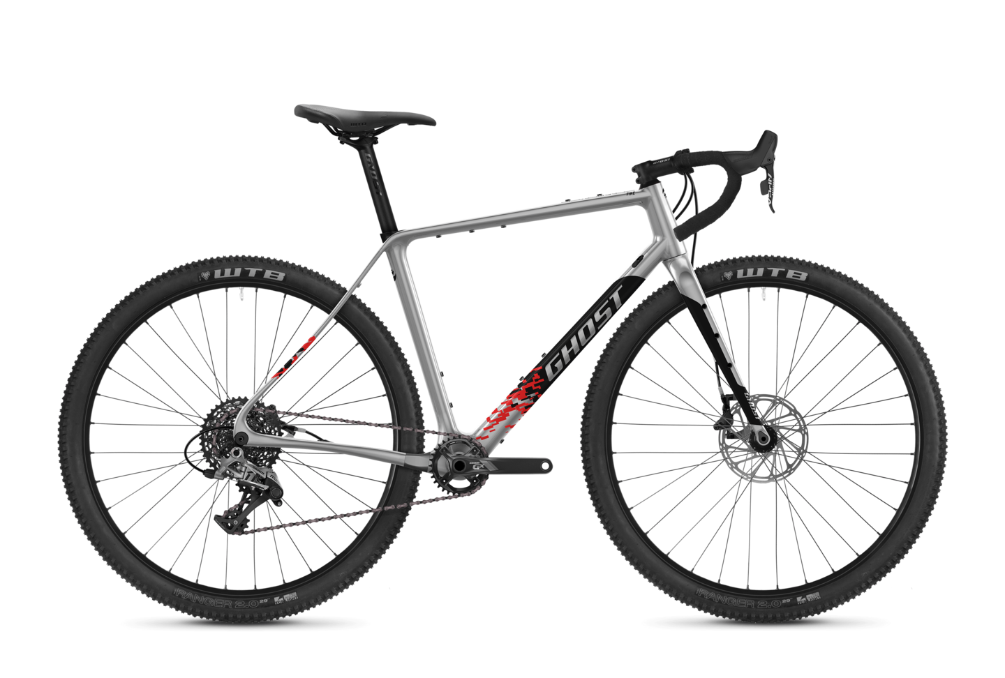

Aber Vorsicht, diese Rahmen haben nicht die Reifenfreiheit vom Endless und vom Fire Road Rage. Bei den Violent Modellen müsste bei 40mm Schluss sein.

Ich muss meine Aussage korrigieren. Das gemeinte 2018er-Modell hat den aktuellen Gravel-Rahmem. Ich meinte das Violent Road Rage. Dieses hat die Rahmen, der einem Crosser entspricht. Das 2018er Endless Road Rage hat ausreichende Reifenfreiheit.
Vielleicht verpasst Ghost dem Road Rage in 2022 einen neuen Rahmen, der auf dem kommenden Vielo V+1 basiert?
Das 2018er Model wurde unverändert bis 2020 verkauft. Das einzige was sich 2019, oder war es 2020, geändert hatte, war die Kurbel.
Ursprünglich war es die GX 1000 und später eine Truvativ Descendant. Der Rest blieb identisch.
Der Road Rage Rahmen (Carbon Gravel) ist von 2018 bis 2021 identisch. Zum Vergleich noch mal ein Rahmen aus 2019, 2020, 2021 und ein Rahmen des 2020er Vielo V+1 und des neuen V+1 2021. Die Rahmen von Ghost und Vielo sind bis auf Gabel (mit und ohne Haltenieten) 1:1 identisch. Nur kostet der Rahmen von Vielo das Doppelte. Ich hoffe, dass Ghost ebenfalls den neuen Rahmen in 2022 einführt. Dieser hat einige Verbesserungen, (z. B. integrierte Züge im Steuerrohr, Flatmount und eine schönere Gabel. Gebaut werden die Rahmen in China von Martec. Ghost/Vielo kauft dann die gewünschten Rahmen dort ein. Weder Ghost oder Vielo entwickelt hier was Eigenes.

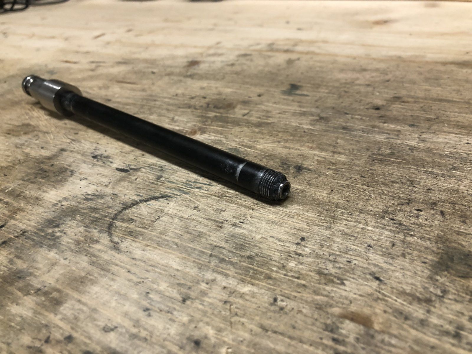

Ich habe mir vor zwei Jahren dass Road Rage Fire gekauft und wollte mir nun einen Gepäckträger dranschrauben...
Da ja die Montage eines konventionellen Gepäckträgers an den Rahmenösen nicht möglich ist, bin ich nach kurzer Suche auf den Tailfin Gepäckträger gestoßen. Dieser wird über eine mitgelieferte Steckachse am Bike befestigt.
https://www.tailfin.de/product/gepackablage/x-series-gepacktrager/
Dann das nächste Problem: das Gewinde der verbauten A2T Steckachse (siehe Bilder) im Road Rage hat leider kein "Standard" Gewinde :(
Ich stand auch schon mit Tailfin in Kontakt, leider konnten sie mir nicht weiterhelfen. Ghost hat sich auf meine Nachfrage nicht geäußert....
Nun meine Frage an euch: Ist es möglich die Ausfallenden zu tauschen, um eine Steckachse mit "Standard" Gewinde (1.0/1.5/1.75mm) zu verbauen?

Sehr schicker Gepäckträger. Ein andere Steckachse wird sich nicht verbauen lassen, da Ghost hier auf eine besondere Gewindesteigung setzt, die von Token produziert wird. Entscheidend ist auch das Schaltauge *. Dort wird nämlich das Gewinde eingeschraubt. Bis auf Vielo verbaut kein anderer Hersteller diese Achse.
Aber Gepäckträger lässt sich auch am Rahmen befestigen, dort wo links und rechts jeweils ein Gewinde ist?
Soweit ich weis, hat der Rahmen keine Freigabe für Gepäckträger. Ich hatte ein ähnliches Problem nur das es bei mir darum ging wie ich meinen Croozer for Kids mit dem Fire Road Rage ziehen kann.
Das Gewinde von der Originalachse kann man ja abschrauben, also war meine Lösung eine Croozer Steckachse von einem Kollegen mit einer Drehbank modifizieren zu lassen und das Tokengewinde da dran zu schrauben. Ich habe das ende der Croozer Steckachse genauso abdrehen lassen wie es bei der Originalachse ausgeführt ist.
Ob man die Steckachse für deinen Gepäckträger so ähnlich modifizieren kann musst du natürlich selber prüfen.
