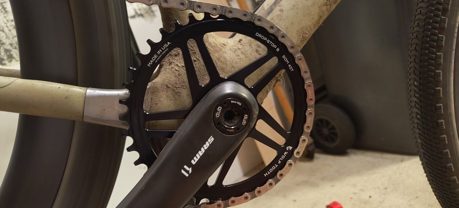

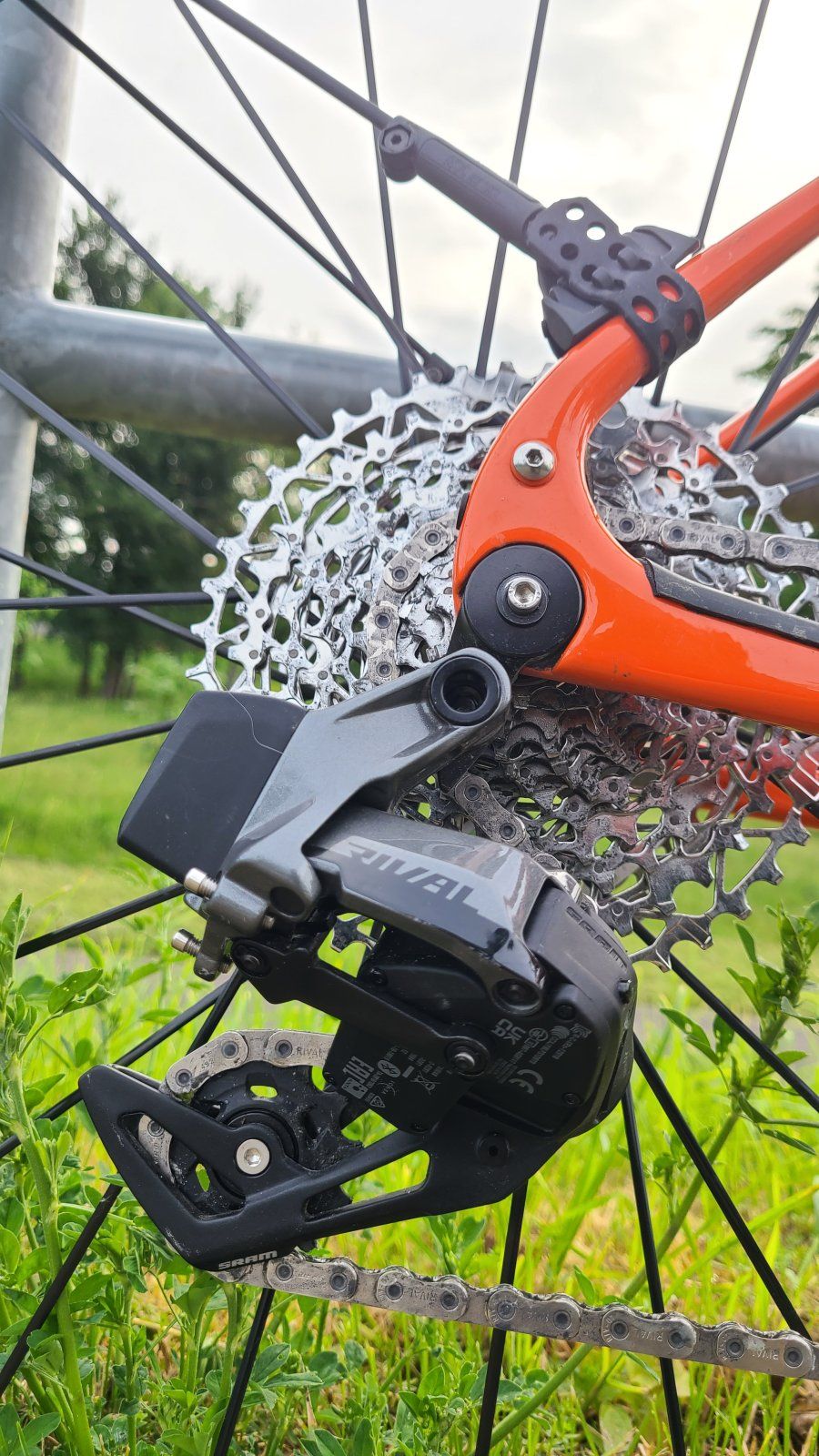

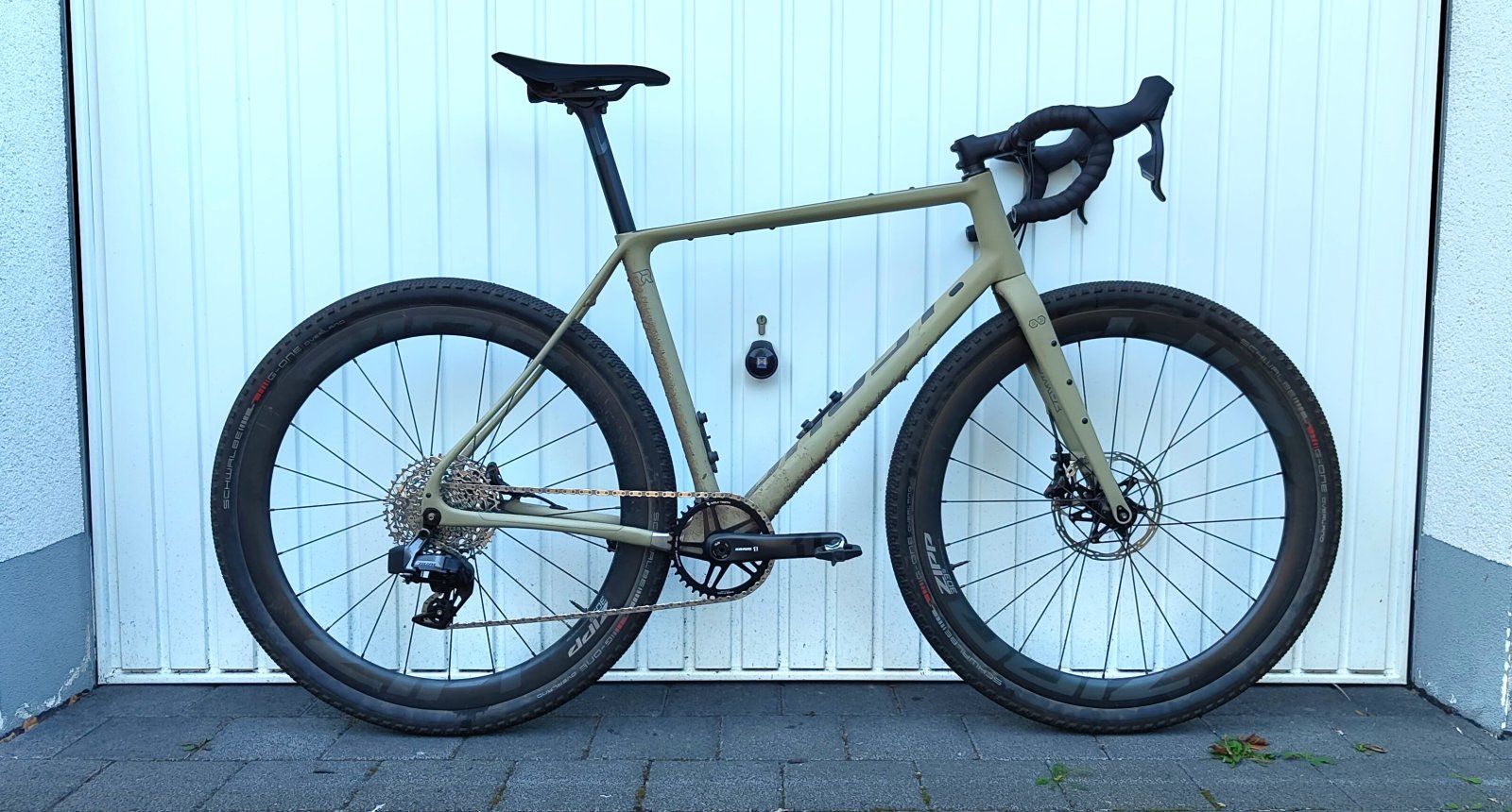

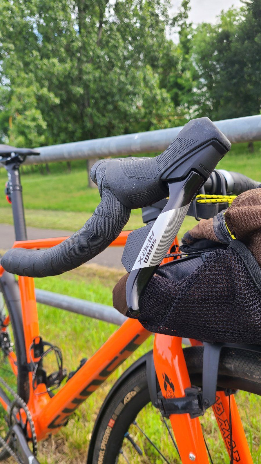

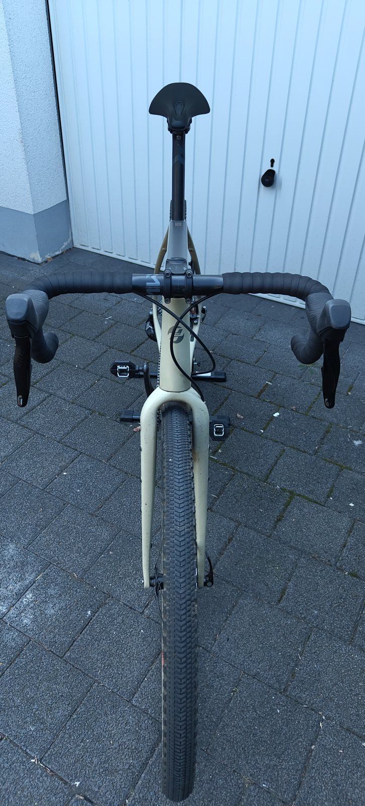

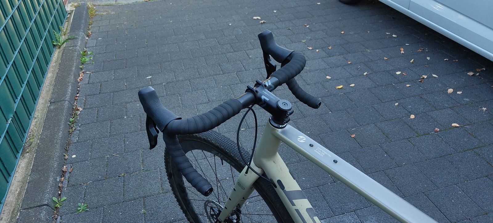

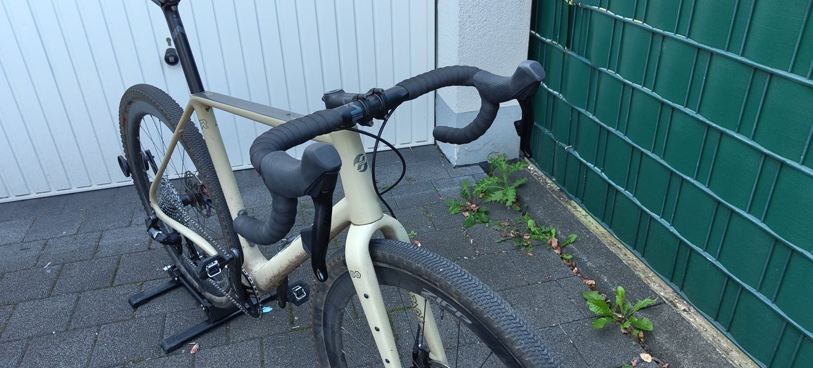

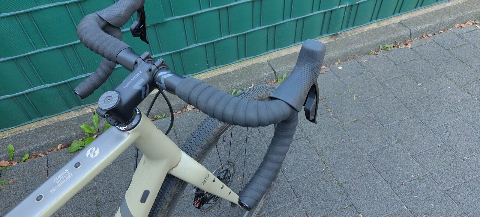

Habe mal eben Bilder von meinem Umbau gemacht, bin auf die Rival
AXS gewechselt:

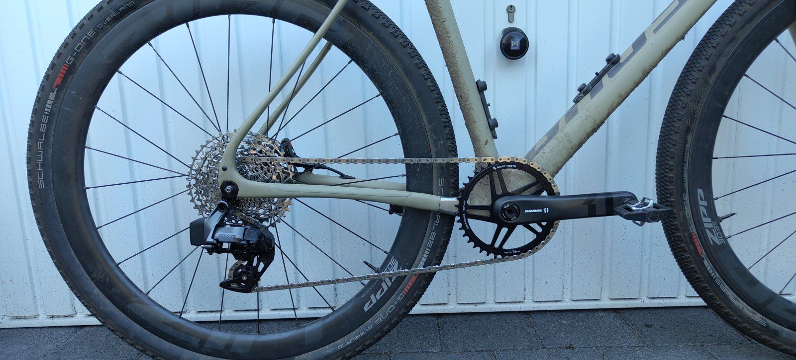

Vorher bin ich, auf dem vorwiegend flachen Arbeitsweg, nur in den 3 schwersten Gängen gefahren. Daher wollte ich vorne auf ein größeres KB wechseln.

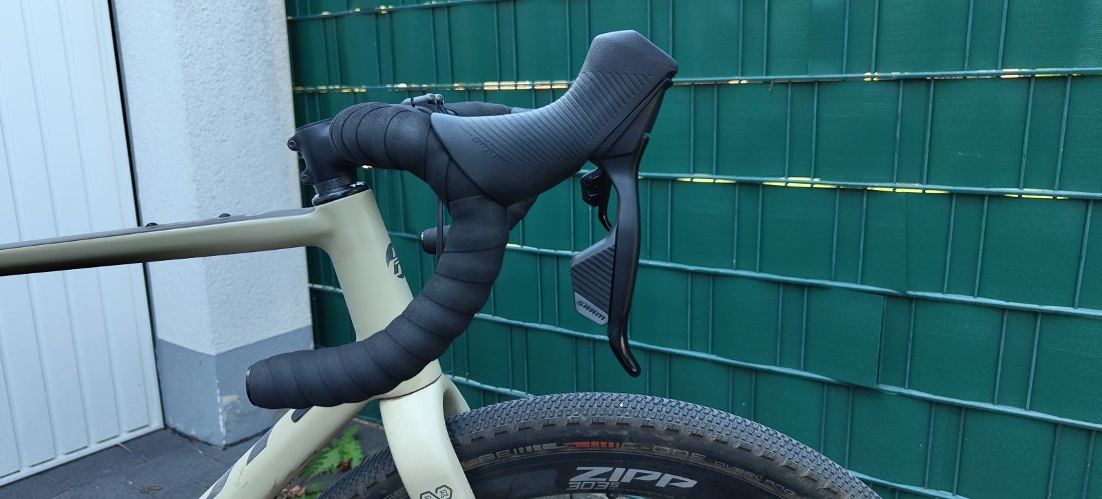

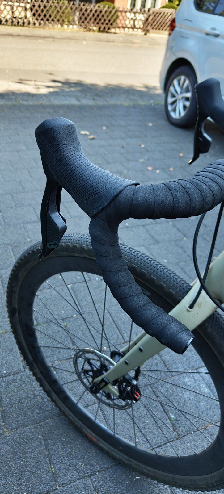

Da ich dummerweise bei der Suche für ein Gravel für meine Freundin elektrische Schaltungen befingert habe, habe ich letztlich komplett gewechselt und es nicht bereut.
Der Vorteil von el. ist der deutlich kürzerer Schaltweg (wo der Unterschied bei STIs noch mehr zu spüren ist als bei MTB-Schaltungen).
Das einzig blöde an der Rival ist, dass fehlen vom Cagelock. Wenn man das HR häufiger ausbaut, vermisst man den.
Ich habe mir die STIs einzeln geholt und nicht als UpgradeKit (und wie FireRoad schrieb, die alten Sättel weiter benutzt).
