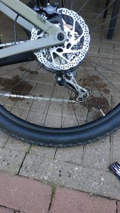

Wer Schaltungsprobleme hat (bei mir z.B. harkte die Kette teilweise zwischen den Gängen) schaut euch das Video an und überprüft das. Wurde auch vorher schonmal gepostet. Bei mir war das Schaltwerk viel zu niedrig eingestellt. Nach der Einstellung ist alles top.
Ich habe Heute beim Rad putzen mal danach geguckt und festgestellt, dass das bei mir komplett anders aussieht und die weiße Linie (die bei mir nicht weiß ist) mehr oder weniger senkrecht zu den Zähnen steht. Das Fahrrad schaltet allerdings größtenteils gut. Ist da jetzt irgendwas ganz anders montiert als es sein sollte oder ist das Video auf das Advanced einfach nicht anzuwenden?
Anbei noch zwei Fotos wie es bei mir aussieht.
Du musst ins größte Ritzel stellen. Dann sieht das ansatzweise so aus, wie in dem Video ;-)
