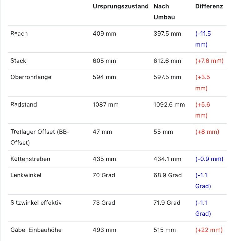

Ich hab nun endlich den Neuaufbau eines in die Jahre gekommenen HTs abgeschlossen. Der Rahmen stammt aus 2017, dementsprechend ist die Geometrie von vorn herein nicht ganz up-to-date. Rahmengröße ist M-L (sprich 175-180cm Körpergröße) mit 27,5" Laufrädern. Einsatzzweck dürfte genau zwischen XC und Trail liegen, 120 mm Federweg.
Die Entwicklung von alter zu modernen Geo hab Ich selbst nicht miterlebt, mir fehlt der Vergleich.
aber was meint ihr denn wie's aus heutiger Sicht auf dem Papier aussieht?
Du kannst das ja mal mit einem modernen XC vergleichen.
Nehmen wir z.B. das Orbea Alma. Da fällt vor allem auf, dass das alte Bike ziemlich kurz ist. Der Reach entspricht beim Alma Größe S, die für 155-170 empfohlen wird. M und L sind 28,5mm bzw. 50,5mm länger, wobei Größe L den gleichen Stack hat wie das Bike. Für den Radstand gilt das gleich. Der Lenkwinkel ist gar nicht so schlecht (0,9° steiler als beim Alma), was aber im Vergleich zu einme Trail-HT trotzdem ziemlich steil ist. Der Sitzwinkel ist wiederum ziemlich flach (2.6° flacher).
Im Vergleich z.B. zum Radon Jealous ist der Lenkwinkel bei dir sogar um 0,7° steiler, aber der Sitzwinkel um 2,7° flacher. Bei Reach und Stack sieht es ähnlich aus wie beim Alma: Reach entspricht Größe 16" (empfohlen für 163-175cm), während Stack zwischen 18" und 20" liegt (empfohlen 170-180cm bzw. 177-188cm).
2017 ist nicht alt und man sollte die Geo fahren die zu einem passt und nicht die, die gerade im Trend liegt.

Aus heutiger Sicht ist das Bike eher kurz, unsere Kleine hat sich mit 1,58m ein günstiges 27.5 XC-HT ausgesucht was minimal länger ist als das Bike vor der Veränderung.
Der Trend geht zu integriert ins Bike, hier in diesem Fall ist es eher durch den flachen Sitzwinkel und den kurzen Reach das Gegenteil. Man sitzt mehr auf dem Bike, wenn man tatsächlich von 1,75-1,80m Körpergröße ausgeht sogar sehr extrem.
Wenn es dir so wie es ist taugt, dann passt ja alles und es ist komplett egal was hier wer schreibt. Also Fahren und Spaß haben.

Ich finde beim Alma vor allem den Lenkwinkel verhältnismäßig steil. Bei Reach und Stack geben sich das Alma und das Scalpel HT aber nicht viel. Der größte Unterschied ist beim Reach in S, wo das Scalpel 15mm länger aber auch 10mm höher ist. In XL ist das Alma sogar länger und flacher:
SMLXL
Alma Reach395426448474
Scalpel Reach410430450470
Alma Stack593602612625
Scalpel Stack602612623635
Beim Epic (wenn du das mit S-Works meintest) sieht es ähnlich aus.

Zum Reach: Der ist ca 3 cm kürzer als die meisten modernen Rahmen. Wie wirkt sich das abgesehen von der aufrechteren Position aufs Fahrverhalten aus? Weil mit entsprechenden Vorbau und Lenker Kombinationen kann man ja auch aufrechter sitzen, der Reach bleibt aber gleich.
Und wenn ich mich nicht irre muss man beim Sitzwinkel zwischen real und effektiv unterscheiden. Verbaut war ursprünglich eine Sattelstütze mit 2cm SB. Die neue hat keinen mehr. Der Sitzwinkel müsste rein deshalb schon steiler sein.
Ja ohne Setback ist der Sitzwinkel steiler. 20mm dürften ca. 1,4° ausmachen, grob geschätzt.
Real ab Tretlager gemessen, effektiv meist auf Stack.

Du darfst nicht einzelne Werte nehmen. Nur weil ein Bike mehr Reach hat, sitzt du nicht gestreckter darauf. In der Praxis ist dies meist gar nicht der Fall.
Der Reach ist gewachsen, der Lenkwinkel ist abgeflacht und damit der Vorbau kürzer geworden. Aktueller Trend geht 67-68° Lenkwinkel mit 50-70 Vorbauten.
Gleichzeitig hast steilere Sitzwinkel und wirst weniger nach hinten gezogen, bzw. kein Setback. Also ist die Position nicht gestreckter sondern meist sogar gleich.
Schau dir mal das Ghost Lector SF an was für 1,75m passend sein dürfte und auch eine 120mm Gabel hat.
476 Reach, aber gewaltige 652 Stack gepaart mit einem 45mm Vorbau falls ich mich nicht täusche. Dein Oberrohr ist mit 595mm angegeben, das Lector mit 652mm.
Wenn man den Vorbau reinrechnet ist der Unterschied nicht mehr so immens, aber 605 Stack vs 652 Stack. Im Endeffekt hast vielleicht 15-20mm mehr Länge aber dafür aber den Lenker um 47mm höher. Dazu eine Tretlagerabsenkung von 65mm, du sitzt also deutlich im Bike integrierter.
Das Ghost hat auch Setback, glaube 30mm. Thema realer Sitzwinkel bei kurzen Kettenstreben. Kein Knick im Sitzrohr der den Sitzwinkel bei Auszug versaut.
Klingt riesig von den Werten das Bike, aber das L empfand ich mit meinen 1,86m und SL 88cm für mich sogar einen minimalen Tick zu kompakt. Hätte das XL genommen mit Sattelstütze ohne Setback.

Der Umbau machts sogar teilweise schlimmer (Reach/SW). Wobei ich mich grade frage was den Reach so stark verkürzt, alleine die höhere Gabel kanns nicht sein. Und BB Drop müsste kleiner werden.
Einsatzbereich bei der Geo sehe ich da eher bei Touren ohne Gelände. So flache Sitzwinkel hat man eigentlich nur wegen Gepäckträger um das Rad hinten zu stabilisieren.
Nehme an du hast nicht alles gelesen, der Sitzwinkel dürfte so bei 73,5-74 liegen wegen Sattelstütze ohne SB + vorschieben des Sattels. Es fühlt sich beim treten eigentlich ziemlich dynamisch an. Und ja, der Reach war vorher schon kurz und ist jetzt nochmal kürzer. Scheine damit aber klar zu kommen. Die Größenempfehlung war zu hoch geschätzt, ist eher ein S-M Rad.
Hast recht mit der Tretlagerabsenkung, hab das minus vergessen. 38,6 kommt raus.

Hätte noch eine Frage zum Thema. Die Cockpit Situation passt noch nicht ganz. wegen der neuen Sattelpositionierung und dem kurzen Reach soll ein längerer Vorbau her. Auch welcher Lenker ist noch nicht sicher. 100mm Vorbau wurde getestet, war mir aber etwas zu gestreckt deshalb sollen es 90mm werden. Bei der Griffhöhe hat man jetzt mehrere Optionen: Spacer, Vorbauwinkel, Lenker mit Rise oder flat. Gibt's hier irgendwelche "Regeln" was man zuerst anpassen sollte.
Also z.B. wärs sinnvoller einen Vorbau mit +7 Grad Winkel zu verbauen und dafür einen Lenker mit nur wenig Rise, oder aber ein neutraler Vorbau und dafür Lenker mit mehr Rise. Oder ist's komplett egal? Bei den Spacern besteht kein Spielraum mehr nach oben.
Wenn man den Lenker mit Spacern höher macht, dann kommt er gleichzeitig näher an den Sattel, weil das Steuerrohr ja schräg nach hinten ist. Wenn man stattdessen einen Lenker mit mehr Rise nimmt, dann passiert das nicht (wenn man davon ausgeht, dass der Lenker nicht nach hinten gekippt wird). Ein Vorbau mit Winkel entspricht einem kürzeren Vorbau mit mehr Spacern.
In der Theorie kann man mit unterschiedlichen Kombinationen der drei Möglichkeiten das gleiche Ergebnis erzielen. Kann man sich auch gut bei Bikestats anschauen. In der Praxis ist das durch die verschiedenen Abstufungen der Teile beschränkt. Am Ende ist es aber eher Geschmacksache, was man wählt. Ich persönlich finde einen Lenker mit mehr Rise schöner als einen hohen Spacerturm. Dafür kann man mit den Spacern besser experimentieren, ohne ein neues Teil kaufen zu müssen.
