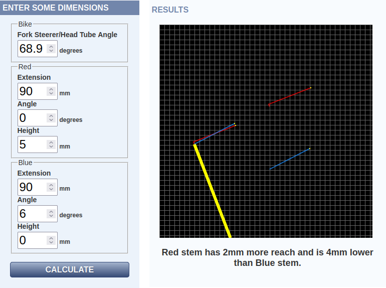

Bei mir gehts jetzt eh nur mehr um 2 Kombinationen die sich im Ergebnis nur gering voneinander unterscheiden: Vorbau mit 0° + 5mm Spacer, oder 6° Vorbau ohne diesen Spacer. Beim Lenker 15-20mm Rise.

Ich würde die Variante mit 0° Vorbau nehmen, rein aus optischen Gründen. Die zweite Variante ist übrigens 4mm höher. Wenn du das haben willst, dann kannst du einfach den höheren Lenker nehmen.

Das Tool hatte ich auch irgendwann mal gefunden. Vorteil zu Bikestats ist, dass das noch einmal separat angezeigt wird. Im Prinzip kann Bikestats das aber auch.
So schlimm finde ich einen 6°-Vorbau optisch jetzt nicht, und da das Ding durch die alte Geo und den Umbau eh schon sehr kurz ist, würde ich persönlich keinen Millimeter Reach verschenken.
Der Reach ist mit dem 0° Vorbau 2mm länger.
