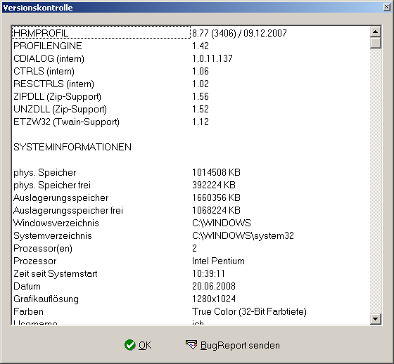

Warum willst Du streiten? :rolleyes:
Die Güte und damit den Wert eines Programms nach dessen Alter zu beurteilen halte ich übrigens für zweifelhaft. ;)
Von Streit ist keine Rede. Veraltete Programme kommen sehr oft nicht mehr mit neuen Formaten zurecht, oder machen Fehlinterpretationen, so dass falsch Werte berechnet werden könnten, die man so ohne weiteres gar nicht erkennt. Solange natürlich alles bestens funktioniert ist gegen ein "altes" Programm nichts einzuwenden ;)
