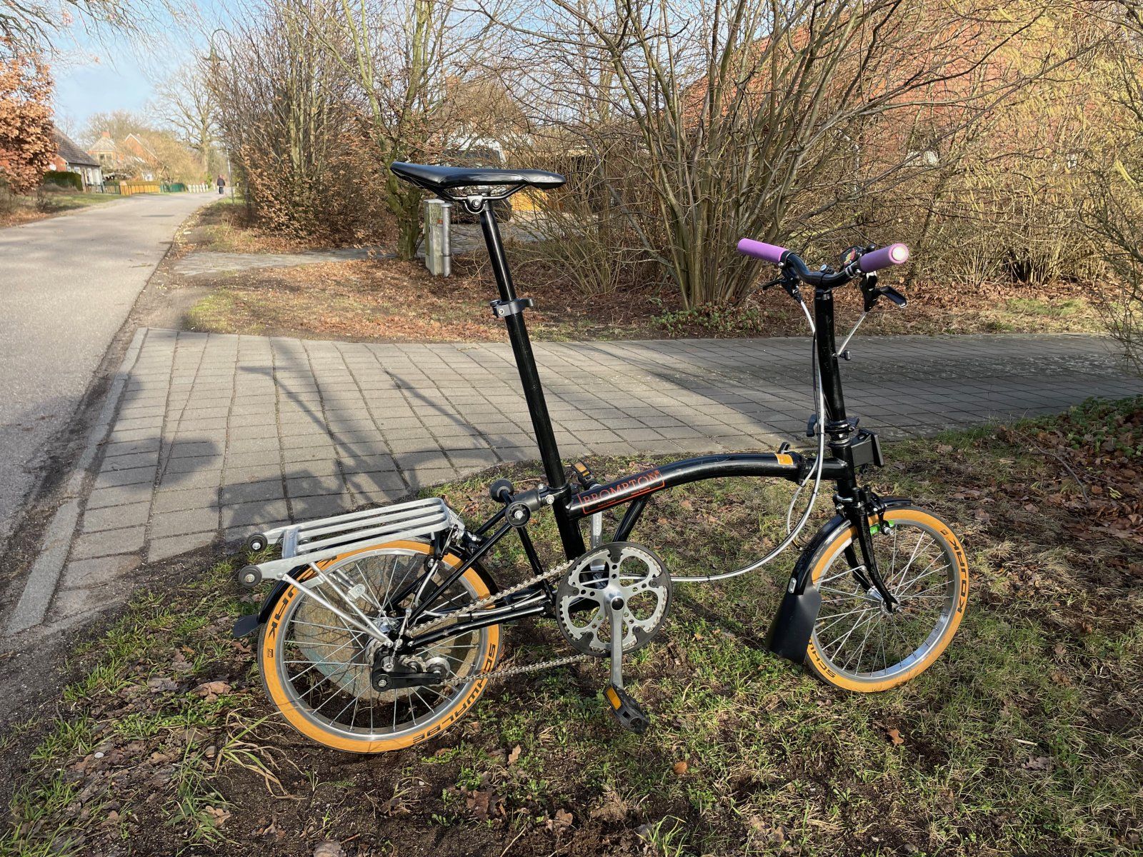

Moin, ich habe auch mal etwas Kleines für das Handgepäck gebaut - fährt schön direkt! Es ist ein Kleinanzeigenfund (Glück) vermutlich aus 1997, welches dringend Zuwendung benötigt hat. Nun fährt, schaltet und bremst es wie es soll...... meine ich zumindest, ist ja mein erstes Brompton. Grüße!
:daumen:
Schaut doch wie neu aus. :)
Mein Glückwunsch! Ich fahre meins nach wie vor sehr gerne.
Hast Du einiges tauschen müssen? Das ist interessantes Kettenblatt. Doch nicht original, oder?
:daumen:
Danke! Kettenblatt ist original - Bremsen, Züge, Stütze, Lenker, Bleche usw sind getauscht - Lack ist mit schöner Pantina und ADFC Fahrrad des Jahres 1997 - Aufkleber ist geblieben :)
