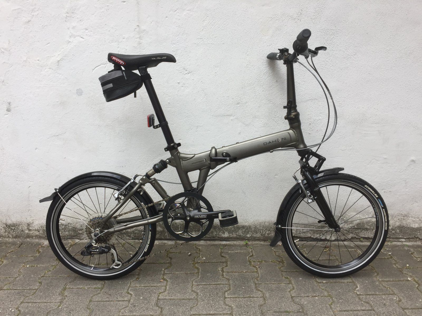

Meine Interpretation:
Klappgravel - ein umgebautes, kleines 26" DAHON mit 2x10 SRAM Force, BB7 und Rennlenker
Nutzung: Pendeln zur Arbeit mit Zug und Rad zurück

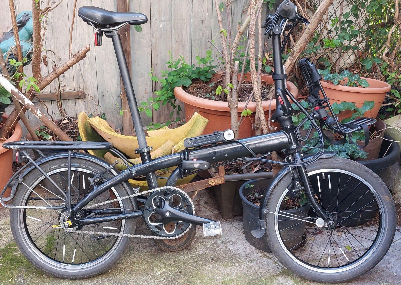

Nur mal so als Info, ein Tern Link 2017. Dient als Alltagsrad und würde eigentlich schon alles wegen Verschleiß getauscht außer die Basis. Das Rad ist wirklich sehr durchdacht aber natürlich können die Anbauteile bei dem Preis nicht Hochqualiät haben. Nun umgestellt auf Shimano Nexus 8 Gang Premium. Gibt es so nicht zu kaufen am Tern Link, aber gibt es in 132 mm Breite, das passt gut in die 130 mm Hinterbaubreite ohne Modifizierungsarbeiten. Zusätzlich nun ein SP SV-8-FC Dynamo in 72 mm Breite. Stecker nun rechts statt links. Rahmen noch was abgedunkelt.

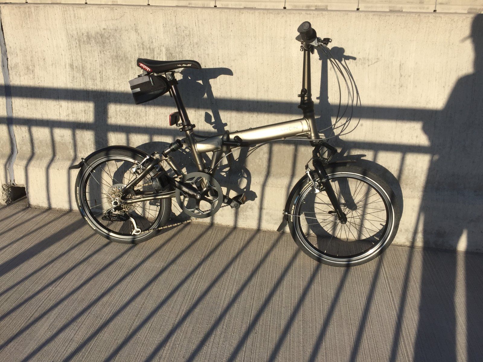

Ist das gezeigte Rad ein Jetstream ? Und dann gleich noch: Ist das ein Vorgänger des Jetstream (P8 oder EX , deren Rahmen (die ich kenne) und die schon etwas vom Gezeigten abweichen) oder ist das ein Nachfolger?
Das Problem, was ich mit Dahon habei ist, das die Dahon-Leute nie wissen, ob eine Konstruktion gut oder schlecht ist, vom "Warum" gar nicht zu reden ! Da geht Alles, aber auch alles durcheinander (man möchte grad sagen "Wie der Bulle pißt" ! Die haben z.B. mal ein ordentliches Faltgelenk auf die Beine gestellt (V-Clamp). Aber warum es da 3 verschiedene Ausführungen gibt, wissen die selbst nicht.
Interessant, Dein Faltrad kennen zu lernen. Evtl. kannst Du einiges zum Modell und Typ sagen.
Ich seh dann noch bei einer 8-Gang Kettenschaltung einen sehr langen Schaltwerkskäfig, der mit Sicherheit durch einen kurzen Käfig (Abstand der Röllchen 50 [mm] bei 25 Zähnen Kapazität wie z.B. beim "langen*) " ZEE-Schaltwerk) ersetzt werden kann. Die Bodenfreiheit von Schaltwerkkäfigen bei Falträdern ist manchmal problematisch.
Natürlich ist man heute bei 13-fach Schaltwerken (?), aber da braucht man dann wirklich einen richtig langen Käfig (100 [mm] ?) . *) Lang und kurz geht bei Shimano durcheinander, evtl. verwechselt man das mit "Kraut und Rüben" ?
Viel Spaß mit dem Rad !

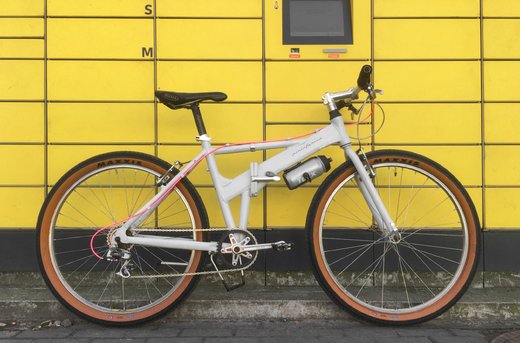

So ein änliches Steckrad hatte ich mal von Rixe - auch in orange - und mit Automatikschaltung :rolleyes:
immer wenn man es am Berg nicht brauchte schaltete es vom leichteren 1. in den schweren 2. Gang...
Aber ich war damit quer durch den Wald unterwegs, ein riesen Spaß - war ja noch ein Kind - und fand Klappräder sahen Motorrädern ähnlicher (dickere Reifen usw.) als die übliche Mädchenfahrräder.
