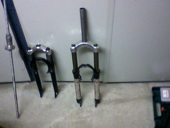

Ich hatte das Problem, dass der Schaft meiner frisch erworbenen Marzocchi Z1 Drop Off zu kurz war. Andererseits hatte ich eine alte Manitou Magnum, welche nicht mehr bereit war, das Öl zu halten, aber einen ausreichend langen Gabelschaft hatte.
Also musste der Schaft irgendwie von der Magnum in die Marzocchi.
-> Mit Hilfe der Gewindestange wird der alte, zu kurze Gabelschaft nach unten aus der Gabelkrone gepresst und wandert in das dickere Rohr
-> so sieht die Gabel ohne Schaft aus
-> Selbes Spiel bei der Manitou Magnum. Pragmatischerweise sollte die Gewindestange natürlich exakt gerade/mittig durch den Schaft führen. Glücklicherweise passten die M16-Muttern passgenau in den Schaft, ansonsten hätte ich mit anderweitig eine Führung bauen müssen.
-> der ausgepresste, ausreichend Lange, Gabelschaft
-> Schaft einpressen. Diesmal ist das dicke Rohr auf der anderen Seite. Spätestens hier ist eine exakt mittige Plazierung der Gewindestange unumgänglich.
Da die Unterlegscheiben an die Krone gestoßen wären, bevor der Schaft fertig eingepresst wäre, musste ich für den letzten Millimeter, den alten (sehr kurzen) Schaft zusätzlich zu den Scheiben verwenden.
-> Das Ergebnis. Eine siffende Magnum ohne Schaft, Dafür eine Z1 mit wundervollem, ausreichend langem Stahlschaft, der mir ohnehin lieber ist, als der original verbaute Alu-Schaft, aber das ist Geschmacksache.
-> Ich denke das Resultat kann sich sehen lassen. Als wäre hier nie ein anderer Schaft drin gewesen.
