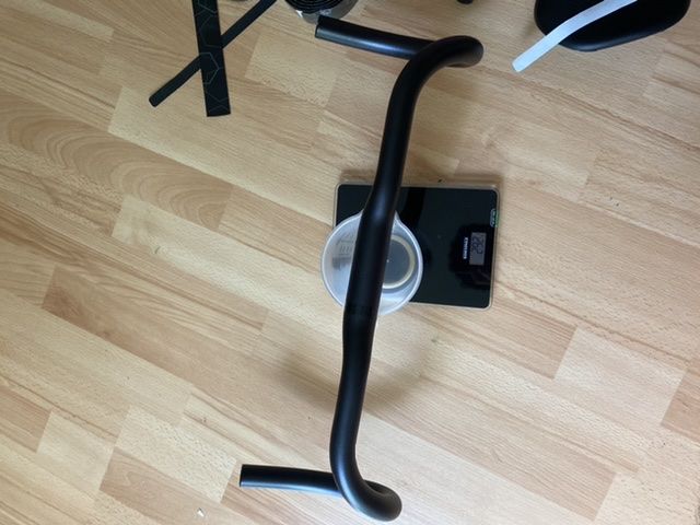

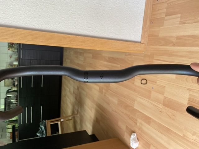

Lenker wird ein Specialized Hoover Bar in 44mm. Der Lenker hat 15mm Rise und 15mm Flare.
Da ich mich dem Thema noch annähern wollte ich keine extremen Sachen und die Idee mit dem leichten Rise untermauert den entspannten Gedanken den das Bike darstellen wird. Komfort steht oben auf der Liste.
Gewicht 292g
Entschuldigt wenn immer mal Zeug im Hintergrund liegt ☺️ Aber meiner kleine Tochter kann man den ganzen Tag hinterher räumen ?

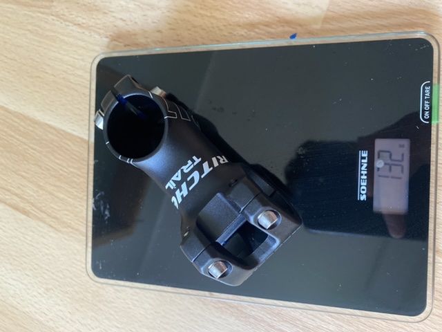

Vorbau hab ich als Schnäppchen den Ritchey Trail in 60mm ergaunert.
hier habe ich mich an dem Aufbauten von Fustle orientiert und die verbauen immer 60mm Vorbauten. Somit dachte ich das ist eine gute Ausgangsbasis.
132g gehen klar für 23€

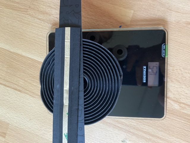

Lenkerband kommt von Pro.
Das Gravel Comfort. Ich fahre eigentlich eher dünne Griffe, daher kann es gut sein das mir das auf Dauer zu dick wird. Aber wir werden sehen.
Spannend wird schon das wickeln. Das wird mich all meine Geduld kosten :bier:
125g komplett

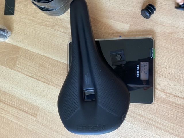

Letztes neues Teil für heute ist der Sattel.
Für mich die Gretchenfrage. Bisher hat mir nur SQ Lab unter meinem unförmigen Hintern gepasst.
Jetzt gibt es einen Ergon SR Pro Men.
Smart finde ich den Halter für die Satteltasche. Nette Idee. Größe ist L. Also breit.
244g komplett

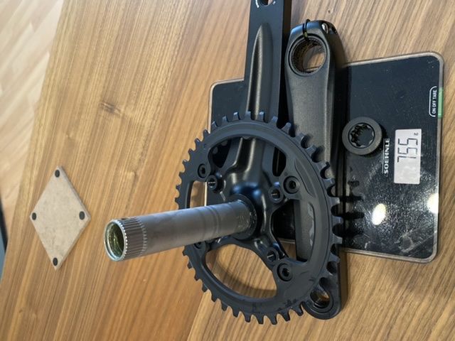

Zunächst Thema Kurbel.
Ich habe die geplante Fovno mal ausgepackt und an mein Megatower gesteckt. Wie sich herausgestellt hat sind die Pedalgewinde nicht gut.
Das und der Fakt das man zur Zeit irgendwie einfach keine passenden ovalen Kettenblätter bekommt haben mich dazu getrieben mir Gedanken zu machen. 97€ für ein ovales KB finde ich jetzt auch irgendwie viel und dann noch ein Satz Gewindeschneider?! Hm.
Kurzum habe ich zur neuen Bremse für das Rad meiner Freundin einfach eine GRX600 Kurbel gepackt samt Innenlager. 40T
