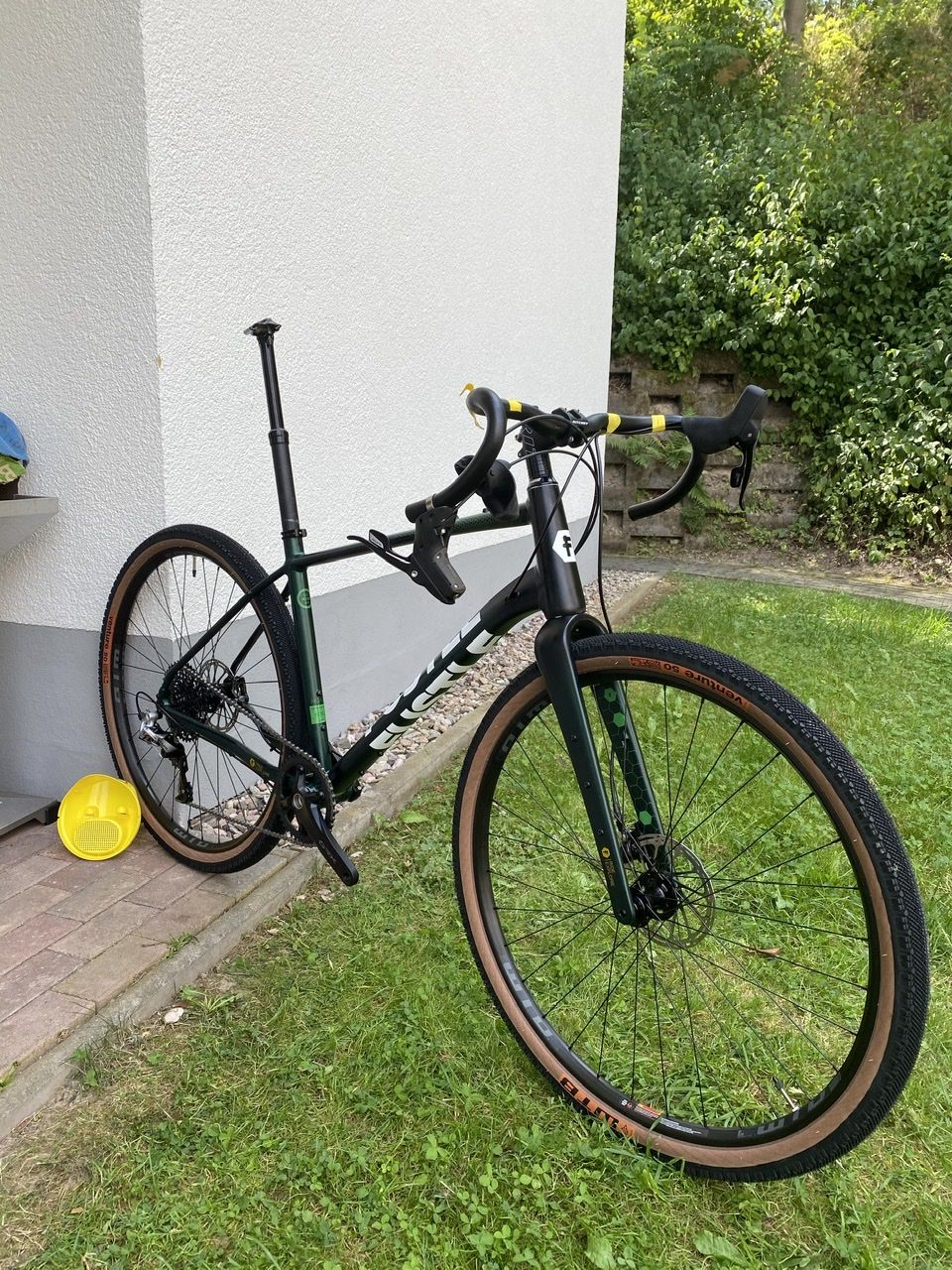

aber geile farbe ..ärger mich gerade mich zum grün nicht getraut zu haben --hab den roten genommen
Anmerkung: This feature may not be available in some browsers.
fährt man auf der insel die bremsen anders herum oder wieso haben sie das so gemacht?
Ja, da ist Cross-Style der Standard. Wegen der Droschkenkutscher und der Peitsche und den Bäumen und so, weißte?fährt man auf der insel die bremsen anders herum oder wieso haben sie das so gemacht?

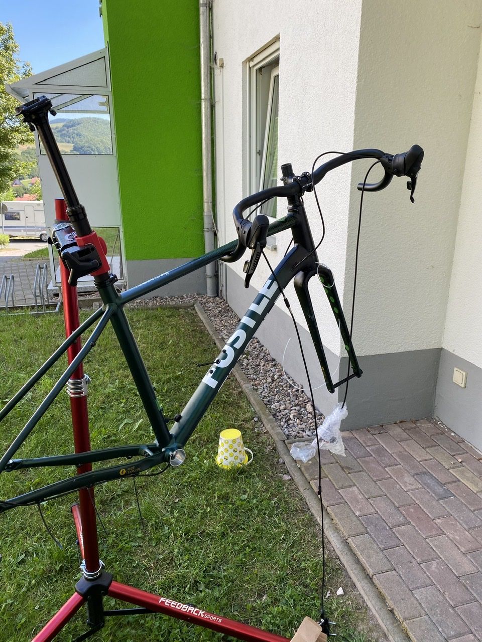

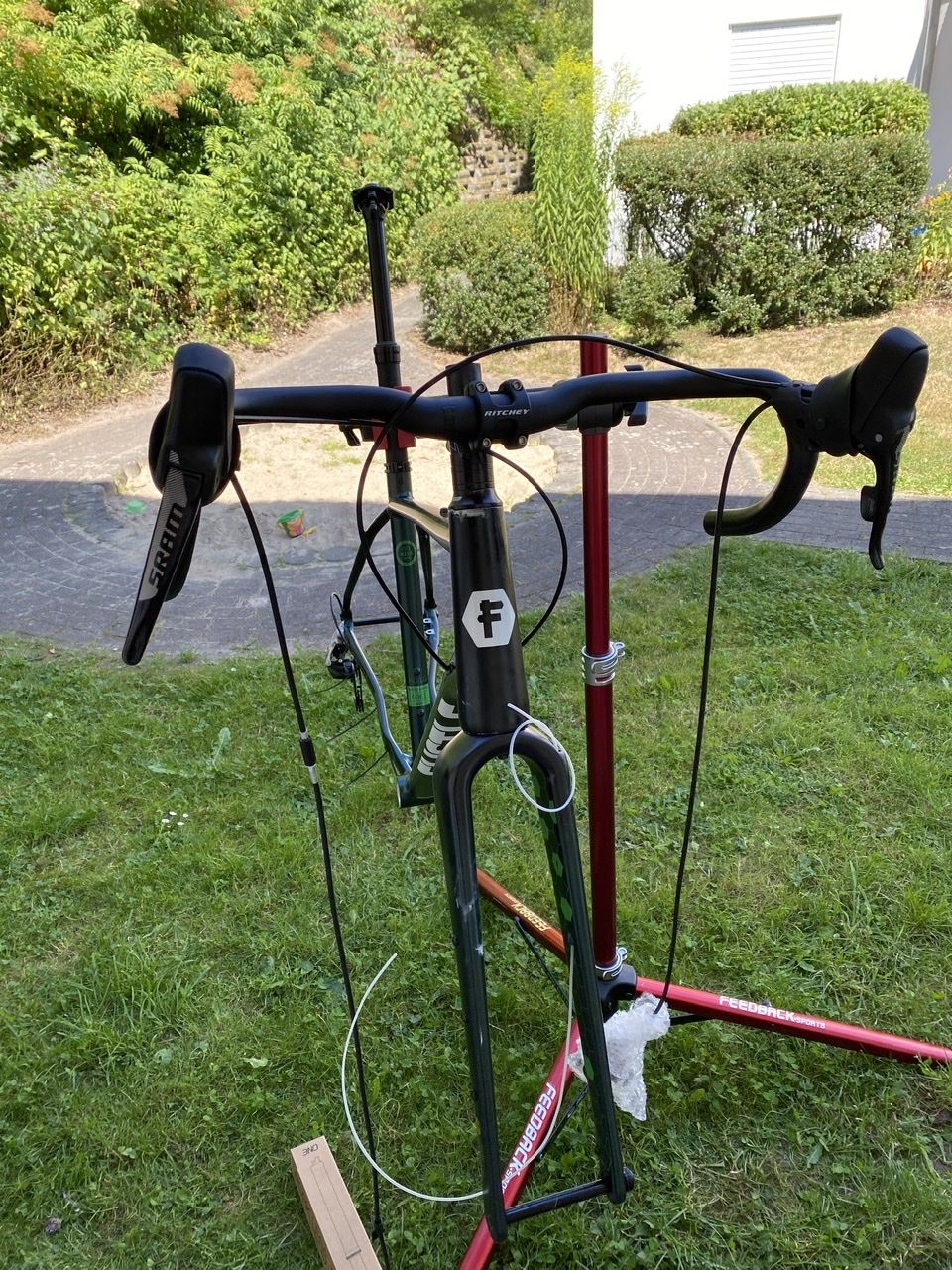

Ich probiere immer mit einem alten Schaltinnenzug mit ner Schlaufe das durch die Öffnung zu fischen.Bezogen auf die Bilder oben, hat jemand von euch eine Idee wie ich die Bremsleitung da vorn durch die Gabel bekomme? Die Hilfe war oder ist keine. Die Führung geht auch nicht durchgängig durch die Gabel sodass man den Austritt unten einfach nicht trifft... Isoband rundherum wird nicht weil dann die Leitung nicht mehr durch die Öffnung unten passt. Gibt es sonst Ideen?
Aktuell ist Baustopp weil die Bremsleitung hinten zu kurz ist...
Oder von unten nach oben erst einen Draht/Schaltzug durchschieben (wenn es in die Richtung besser geht) und dann die Bremsleitung "aufstecken" und langsam beides zurückziehen sodass der Draht führt.
Wären jetzt so meine Ideen.

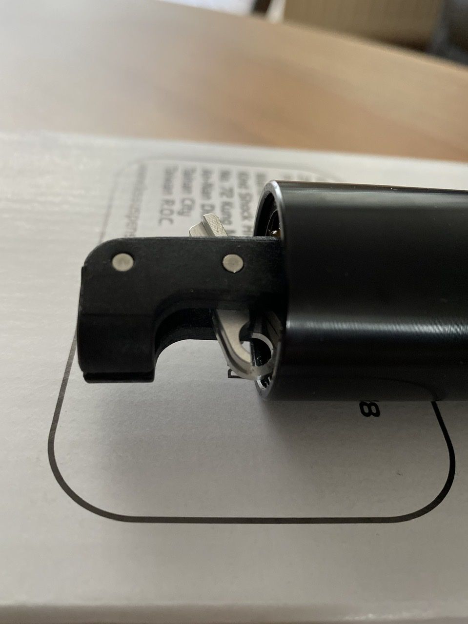

Im prinzip bräuchtest du ja nur ein doppelte Klemmung - sowas wie eine Lüsterklemme - nur in schön![]()
https://www.bike-components.de/de/Kind-Shock/Kabelklemme-fuer-LEV-p34730/
Ich kenne sowas für den Fall.
Das schiebt man auf das Ende und schraubt es mit der kleinen Innensechskant fest.

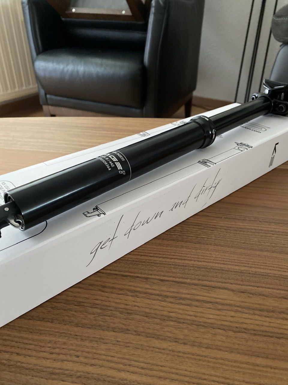

du machst mir richtig sorgen... ich lass ja schrauben..... hoffe das es bei mir am montag die montage mit weniger probleme klappt.
da mein fokus weniger offroadlastig ist verzichte ich auf ne vario stütze. hab ne normale ritchey trail carbon gekauft
