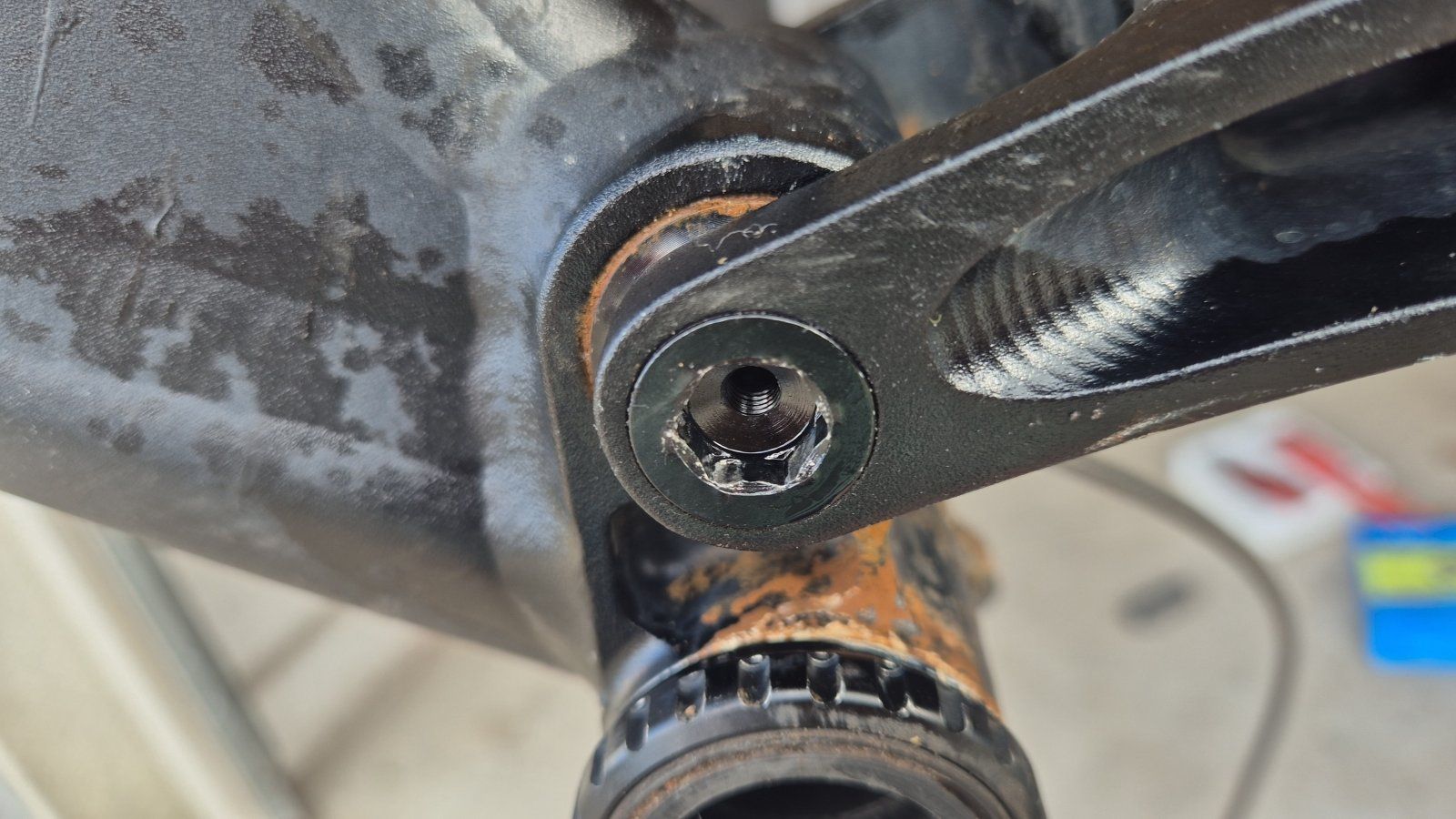

Ich habe mal eben eine Frage in die Runde, da ich gerade etwas gebastelt habe...
Der Dämpfer meines Fanes 6 hat an beiden Aufnahmen gleich lange Schrauben, was zur Folge hat, dass die an der Wippe nur knapp 5 Umdrehungen "greift". Das finde ich (gefühlt) für 24 Nm etwas wenig, zumal die Gewindebohrung von der Länge her deutlich nicht ausgenutzt wird.
Ist das bei euch auch so, oder habe ich da mal eine falsche Schraube erwischt?
Ist an meiner Fanes 6.0 auch so....an der Wippe sind noch 4mm Gewinde frei, und oben wird das Gewinde komplett genutzt.
Aber 24NM?
Zumindest habe ich damals von Jürgen eine Mail mit Drehmomenten bekommen. Da stehen 24 Nm. Ich hatte von meinem Fanes 4 auch 10 im Kopf und habe mich etwas gewundert, als ich die Mail ausgegraben habe 🤔
Wie ziehst du die denn an?
Bei der V5, die auch schon die Dämpferaufnahme von der V6 hatte, hat Jürgen mir 12Nm für die Dämpferschrauben angegeben.
14-16Nm für die Hinterbauschrauben und 25Nm für die Hauptwelle.

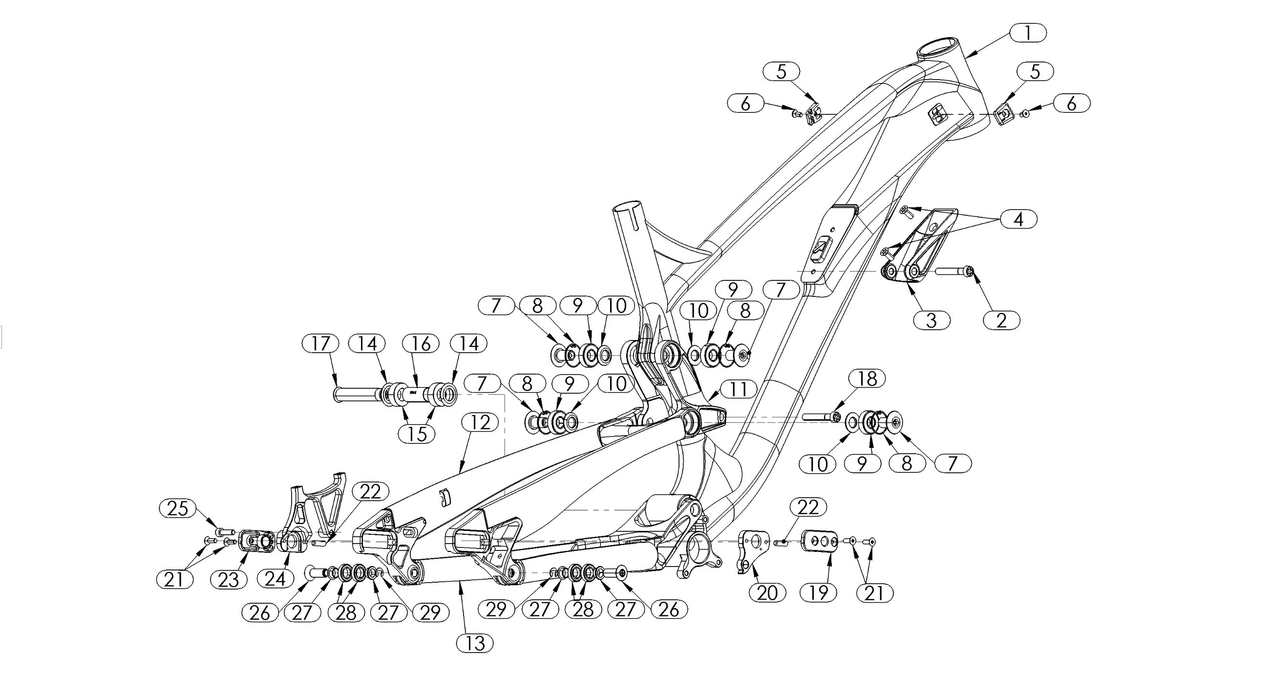

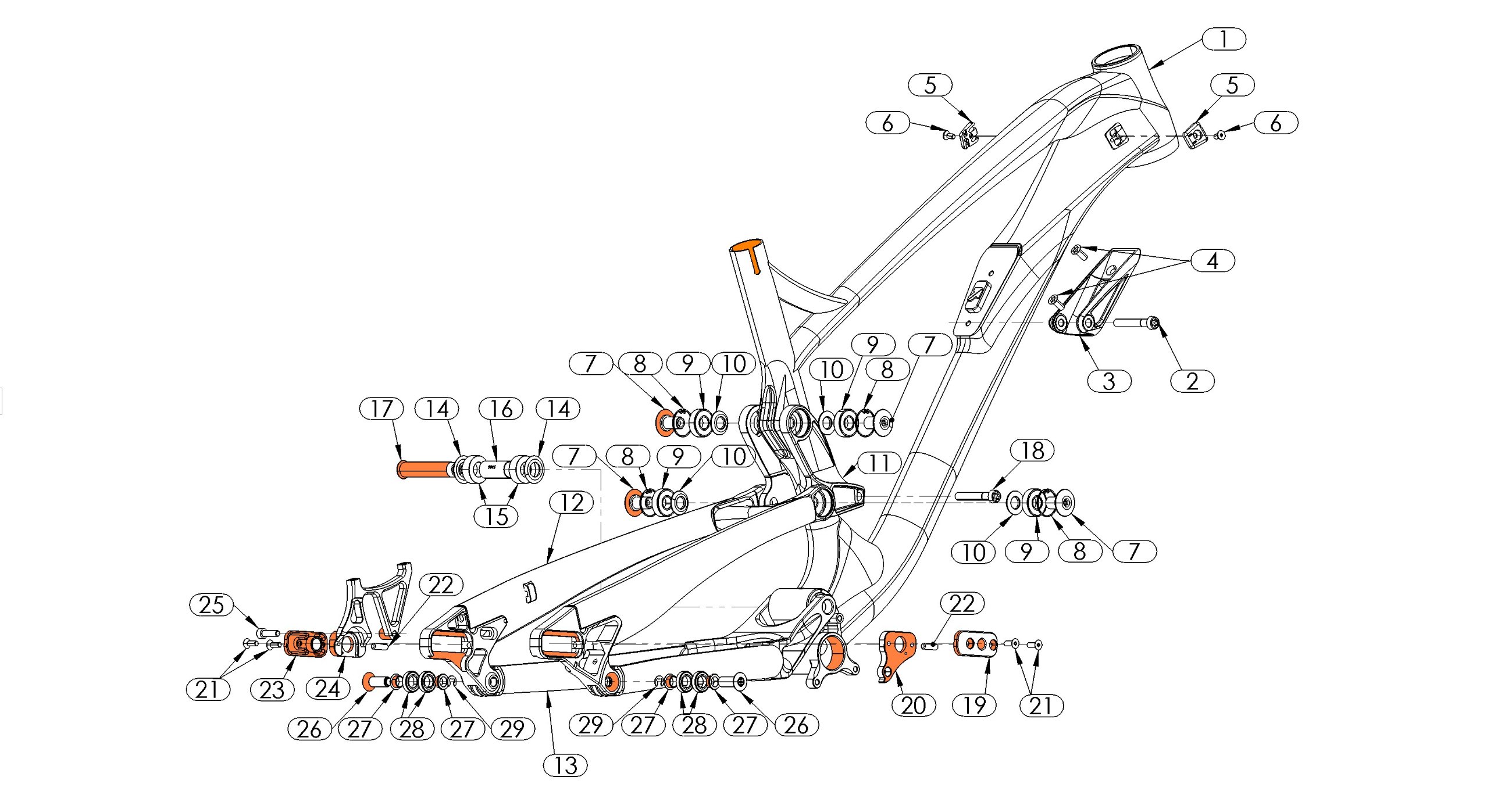

Ich habe sie auch vorliegen, wollte sie aber nicht veröffentlichen, ohne Jürgen zu fragen 😊. Aber komisch, in der Teileliste sind die beiden Schrauben unterschiedlich benannt, jeweils mit Stückzahl "1" 🤔
So, nach Rücksprache mit Jürgen hier die Datenblätter (Schrauben / Bezeichnungen / Schmierstellen / Drehmomente ) zum Fanes 6.
Die Drehmomente beziehen sich auf die Alu-Wippe.
Die Carbon-Variante soll max 18Nm bekommen!
Alte Versionen des Fanes mit geteilten Dämpferschrauben dürfen nur mit 10-12 Nm angezogen werden.
