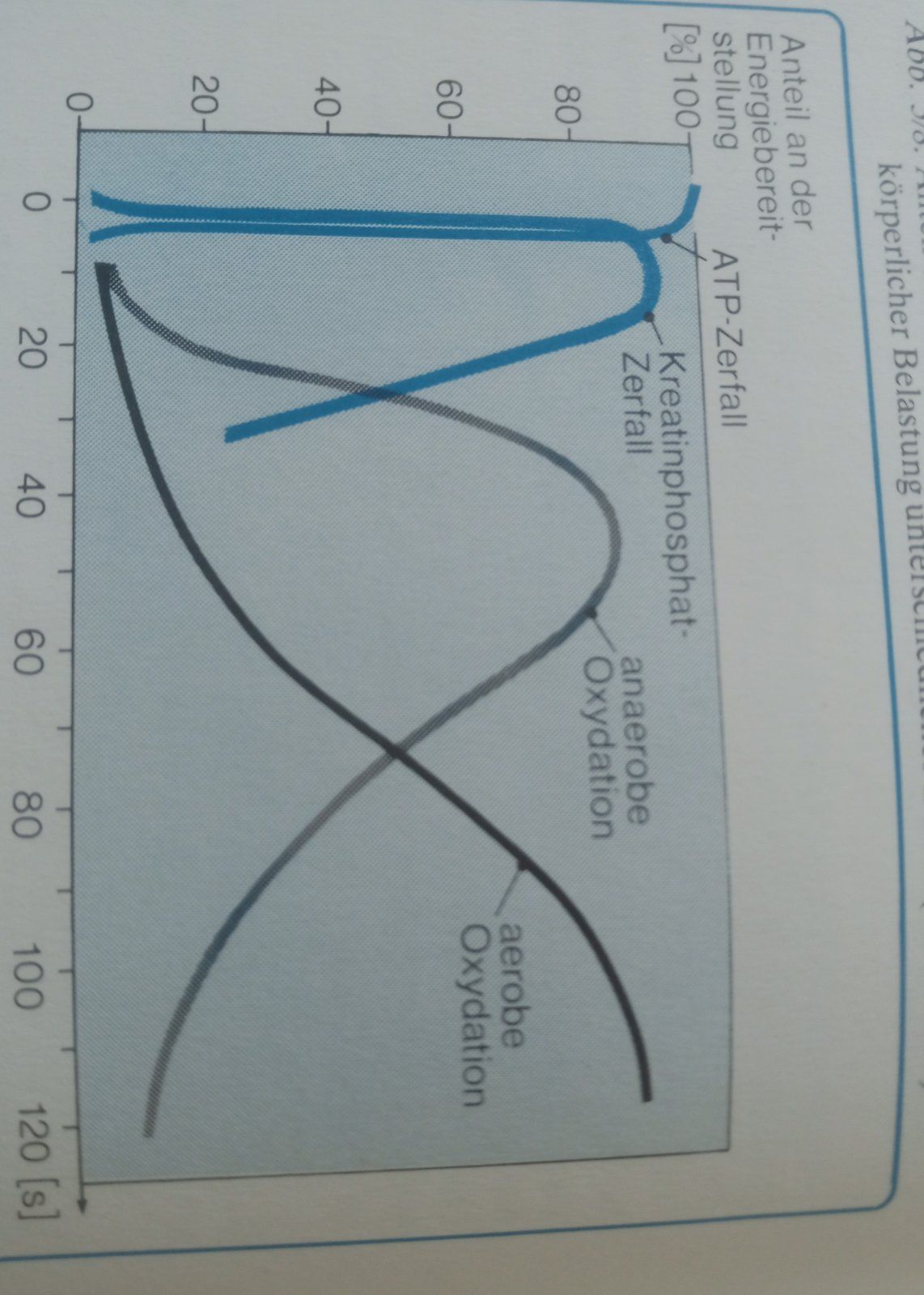

Hm. Ich finde das merkwürdig, dass der Körper - ausweislich dieser Kurven, die ja wohl auf echten Messungen beruhen - bei höherer Belastung komplett auf den Energieträger Fett verzichtet. Im niedrigbelastenden Bereich geht es ja schliesslich auch, beide Energiesorten zu verbrennen. Hat jemand eine schlüssige Erklärung dafür? Beeinträchtigt die Fettverbrennung die Fähigkeit, große Mengen Kohlehydrate bereitzustellen oder zu verarbeiten, sodass sich der Körper auf die Energieform konzentrieren MUSS, die kurzfristig mehr Energie umsetzen kann? Warum?
Irgendwo hatte ich mal die Meinung gelesen, dass die Fettverbrennung bei höheren Intensitäten gar nicht zurückgehe, sondern lediglich der relative Anteil an der Energiebereitstellung. Das würde mir viel logischer erscheinen, aber Messwerte haben sowas überzeugendes (bis einer kommt und erklärt, warum die Schlüsse, die man aus den Messwerten zieht, falsch interpretiert sind…).
Aus Sportmedizin physiologische Grundlagen von Peter Markworth, Seite 256
Das passt schon so, wie es in den Kurven zu sehen ist. Es hat schon einen Grund, weshalb der Leistungstest auf der nächsten Stufe in allen drei Beispielen abgebrochen wurde. Da wird nur noch anaerob verbraten, dann ist Schluss. "Höhere Intensität" geht nicht mal mehr eine ganze Stufe (3 min).
Edit: Achso, noch eine Sache, die man nicht sofort sieht, wenn man die Plots nicht öfter gesehen hat.
Bei solchen Kurven muss man immer die Zeitachse mitlesen.
Auf der vorletzten Stufe sinkt bei allen Tests die Fettverbrennung mit der Zeit (innerhalb der 3 min Stufendauer) auf null. Das willst du im Grundlagen-Training nicht. Du willst in einem Steady-State-Bereich trainieren, in dem die Fettverbrennung über lange Zeit (Stunden) konstant bleibt, sonst macht das ja keinen Sinn. Deshalb sucht man sich gerne FatMax aus (das sind bei Läufer die langen langsamen Läufe). Gehst du zu weit darüber, kommst du in einen Bereich, in dem die Fettverbrennung (bei gleicher Leistung) über die Zeit zurückgeht und du trainierst was anderes (Tempohärte etc).
