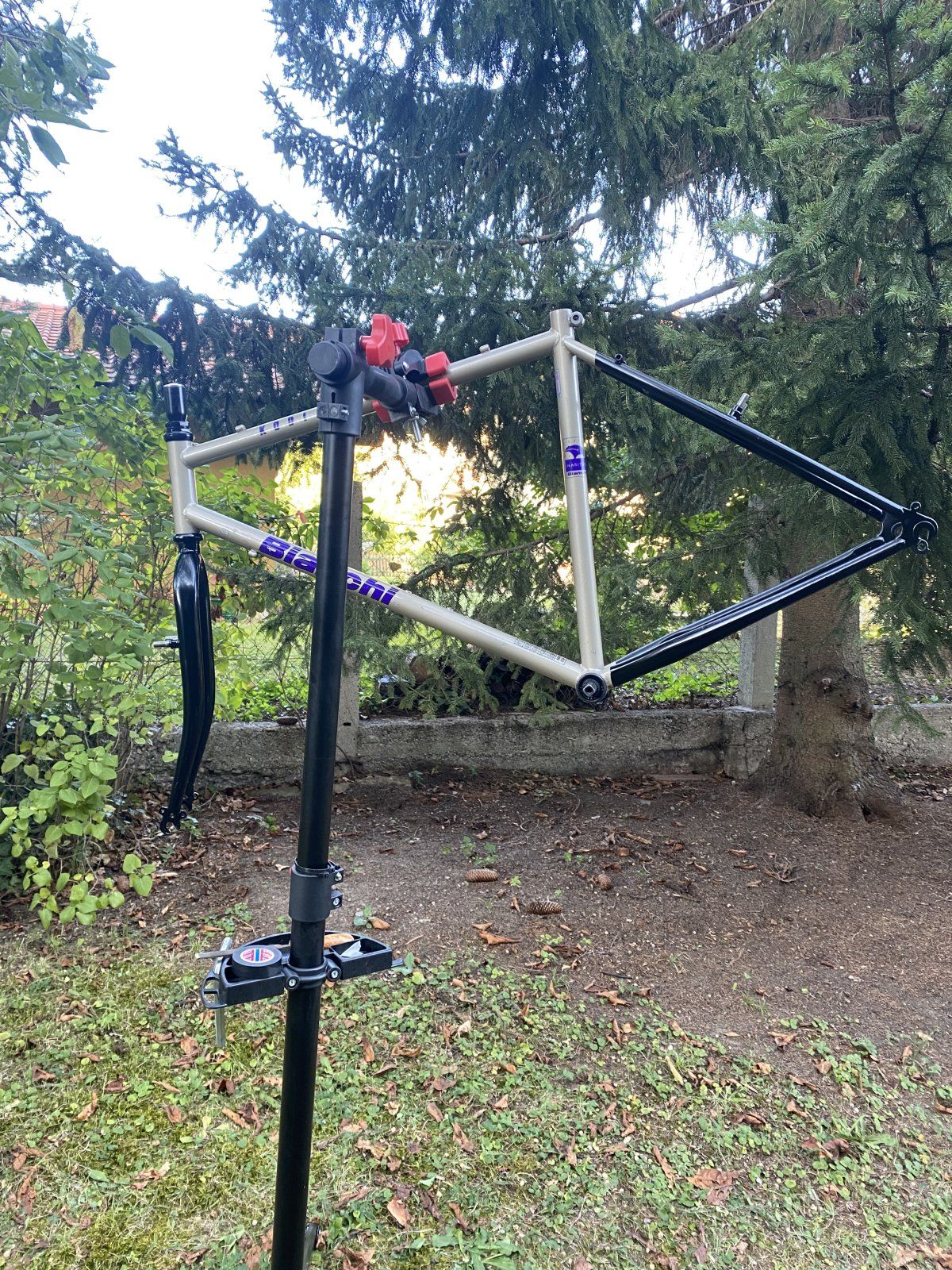

Hallo Forum,
Ich habe ein altes Bianchi-mtb 26", beziehungsweise nur den Rahmen eines alten Bianchi Kodiak vor kurzem für ein bisschen Kleingeld gekauft, und möchte zum ersten mal versuchen ein altes Vintage mtb neu aufzubauen.
Ist zwar mein erstes mal, sonst habe ich immer nur geputzt und selbst Schaltung eingestellt usw. aber fühle mich schon fähig, das von vorne bis hinten mal zu probieren. Scheitern darf sein :)
In dem Forum habe ich mich aus dem Grund registriert, dass ich unsicher bin, was für eine Gabel ich mir für das Bike zulegen sollte.
Sollte zum Rahmen passen, also eine starre Stahl Gabel. Ahead oder nicht ist mir nicht so wichtig, ich würde bei nicht-ahead dann vielleicht einen ahead Adapter nutzen (wegen der Optik, ich geb's zu).

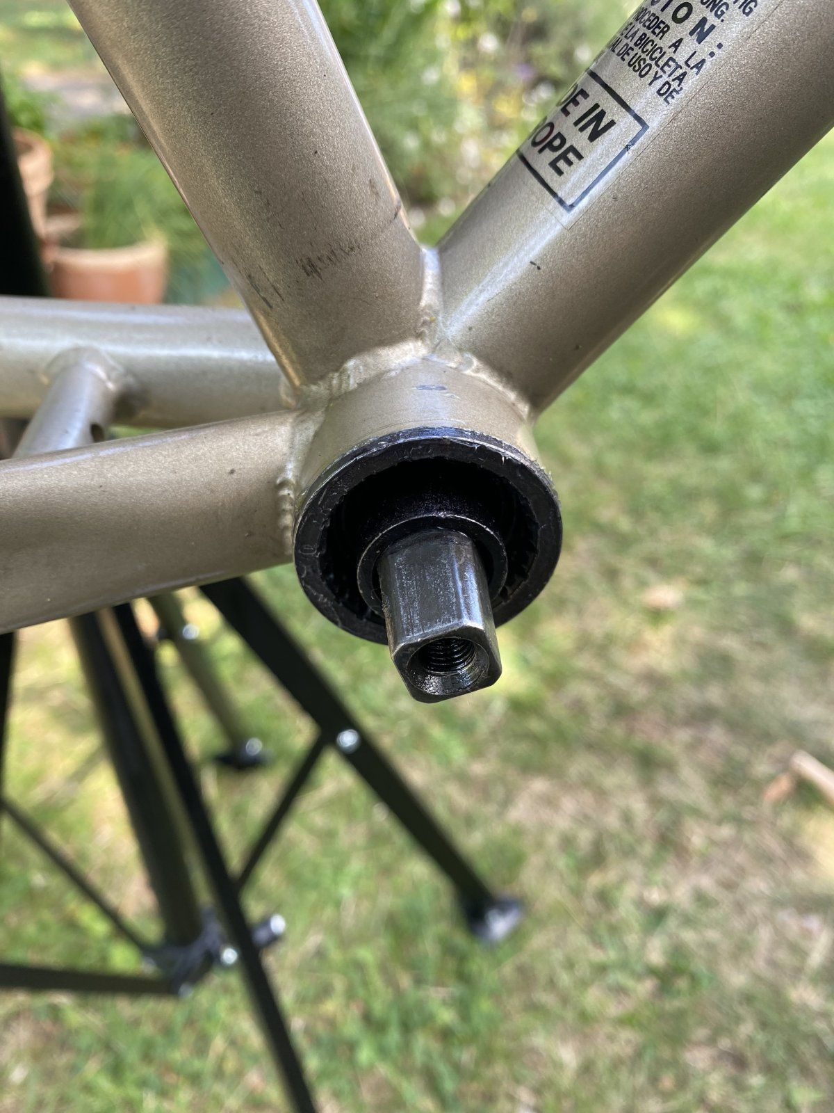

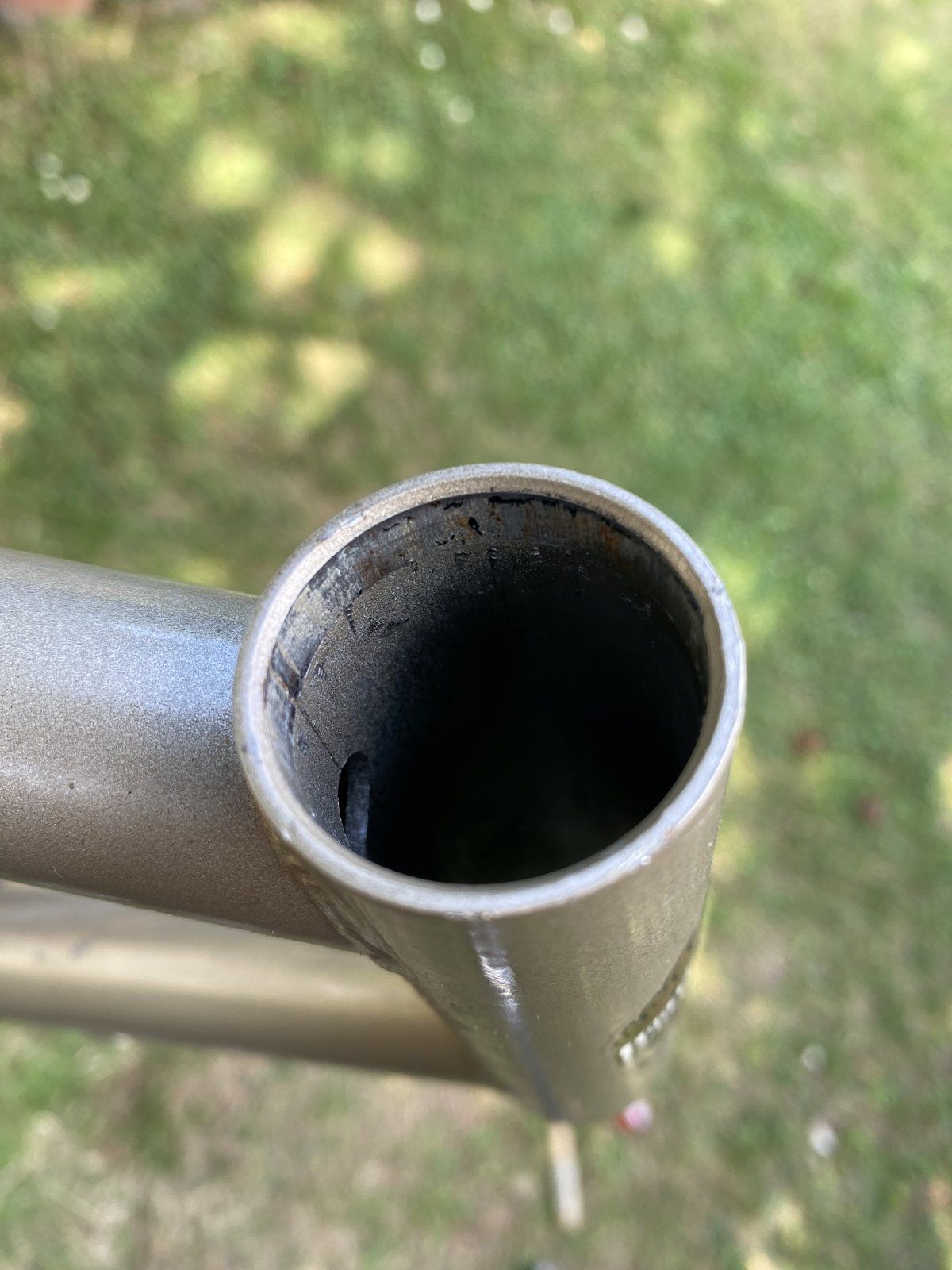

Nun zur eigentlichen Frage, nämlich zum Gabelschaftdurchmesser:
In dem Rahmen sind die Lagerschalen noch drinnen, und ich habe nun einen Durchmesser von 27mm gemessen (innerhalb der Lagerschalen).
Kann man die drin lassen, oder ist es gescheiter wenn ich mir die neu einpresse mit einem Kompletten Set?
Nachdem im Netz meistens sie Abstufungen in Zoll sind (1 1/8", oder 1") bin ich mir nun unsicher, welches Maß bei mir passt. weil soweit ich das verstehe sind 1 1/8 = 28,6mm und 1"= 25,4mm.
Wird bei Gabeln der Durchmesser also genau angegeben, oder wird da irgendwie noch der Steuersatz miteinberechnet?
Kurz - welche Gabel passt in meinem Fall?

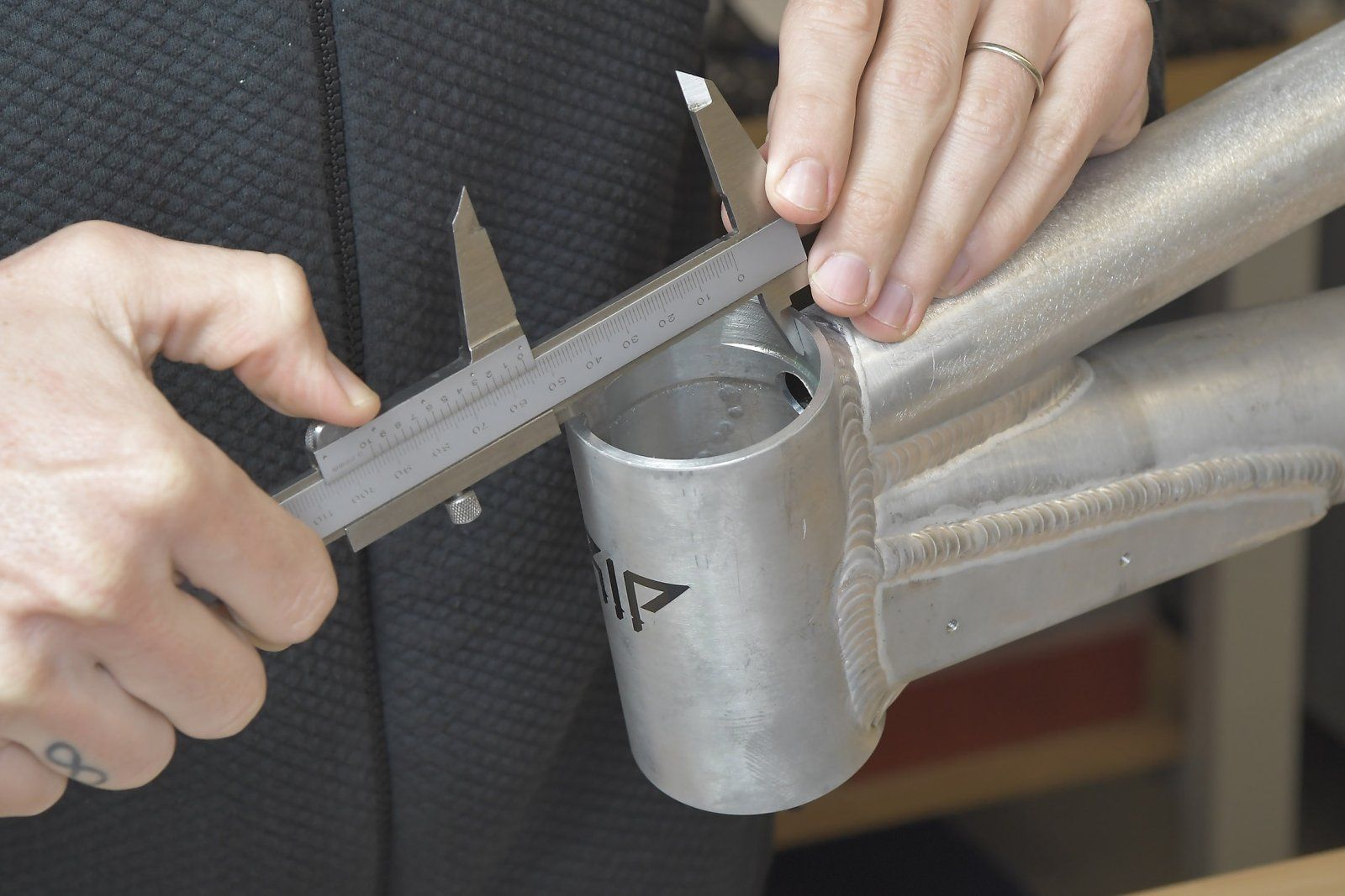

Schlag eine der Lagerschalen raus um messe den Durchmesser .
Bei einem 1 1/8 " Gabelschaft 34mm u. bei einem 1 " 30mm .
Nächstes Problem könnte dann das Innenlagergehäuse sein . Da gibt es für die Italienischen Bikes Das s.g. ITA Lagergehäuse .

Danke Dir, werd das mal vorsichtig entfernen.
Problem inwiefern? hat das dann wieder andere Bemassungen als die sonstigen Standards und ich brauche eine spezielle Art von Steuersatz, oder sogar Gabel?
ach das ist sogar noch drinnen im Rahmen, hab das geputzt und innen das Gewinde vom Flugost befreit .. ist so ein Lager mit 4Kant-aufnahme für die Kurbel, ich würd da mal probieren eine alte Kurbel zum Test raufzuschrauben ob die passt. Habe einfach angenommen, dass 4-Kant immer der selbe 4-Kant ist.

Hab’s endlich geschafft! Danke für die Erklärung und die einfache Auflistung, es sind 30mm oben sowie unten. Werd mal einen passenden Steuersatz suchen.
Das tretlager läuft ziemlich sauber, hab das Gewinde gesäubert und schon wieder eingebaut, ne alte Kurbel mal daraufgesteckt, die passt ..
Das sollten dann 30,1mm sein und der Steuersatz nennt sich EC30/25,4 | EC30/26.

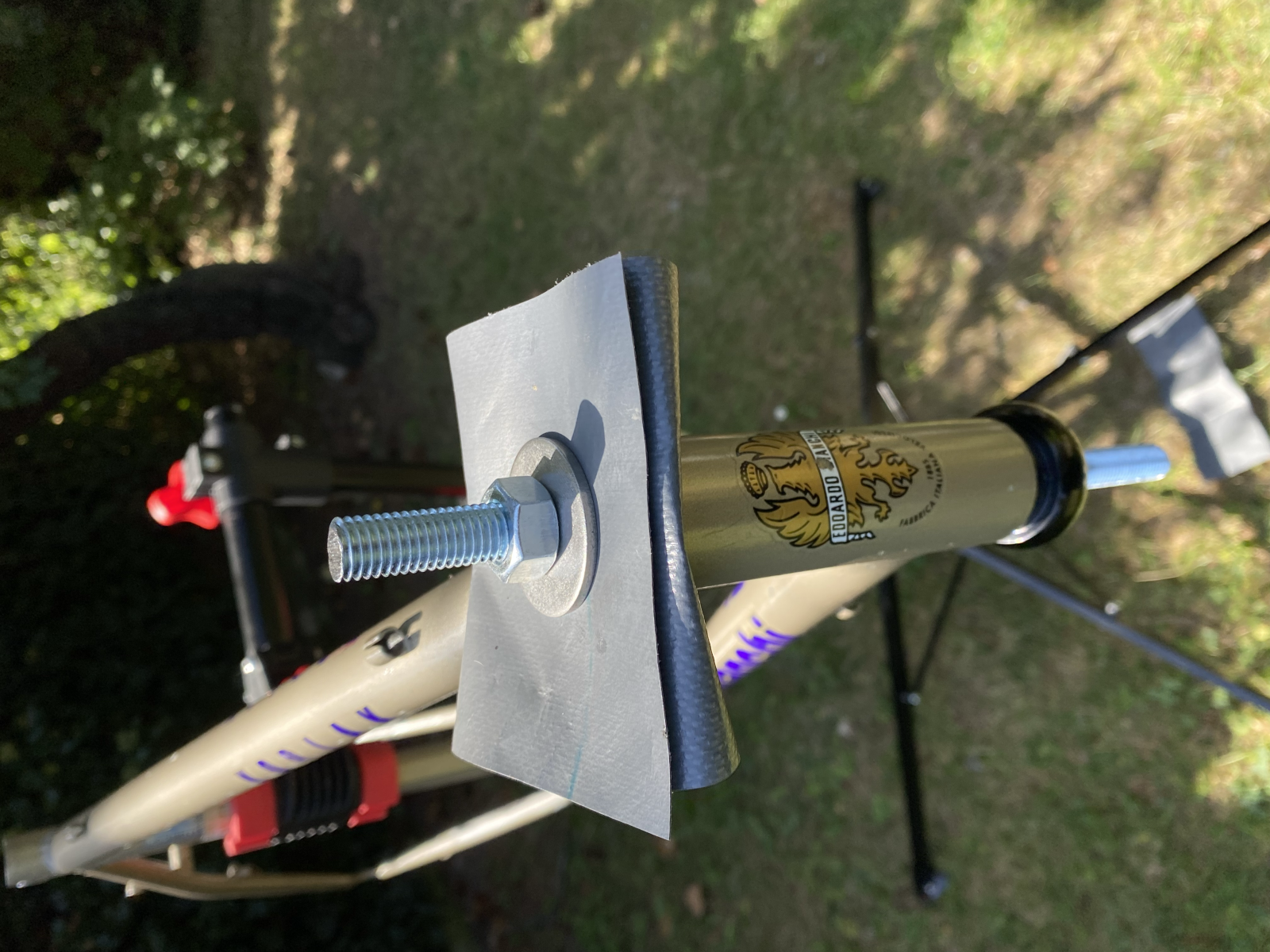

zum einpressen hab ich noch eine gewindestange und muttern+beilagscheiben.
Fett wäre wichtig, um Rost und Festfressen zu verhindern. - Meinetwegen auch Montagepaste, aber ich benutze immer Fett und ich habe noch kein Teil vom Fahrrad verloren...

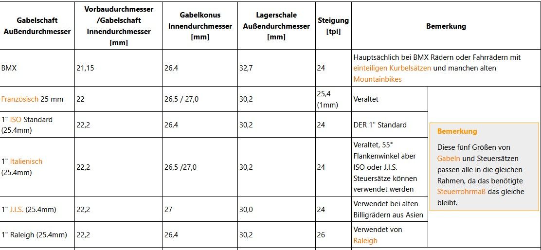

Oh Mann… Goldgrube, danke, ich wusste dass dieses bike-DIY Thema breit ist, aber habe nicht damit gerechnet dass da so viele minimalen Unterschiede wichtig sind, wie:
„1" ISO: Gabelkonusring Innen-Ø26,4 - Lagerschalen Außen-Ø30,2
1" JIS: Gabelkonusring Innen-Ø27,0 - Lagerschalen Außen-Ø30,0“
Hab das grad nur mal aus dem grün hinterlegten Posting von dir gelesen, morgen muss ich das mal mehr durchforsten, nachdem ich ne neue Batterie in die Schiebelehre gegeben hab, 30,2 is hald auch echt .. gemein, da möcht ich lieber nochmal nachmessen.
Normal müsstest du nicht auf den Unterschied von 1"-ISO und 1"-JIS achten, weil JIS eine alte, weniger verbreitete Norm war und ISO bei uns einfach üblicher ist. Allerdings habe ich festgestellt, dass viele Shops aus mir unbekannten Gründen, 1"-Gewindesteuersätze mit Teilen gemischt aus beiden Normen verkaufen. Von daher ist es gut, wenn man vorliegende Steuersatzteile maßlich überprüft und mit Steuerrohr und Gabel vergleicht, damit es nicht zu unangenehmen Überraschungen kommt.
Das Theater gibts übrigens nur mit 1"-Gewindesteuersätzen, für 1 1/8" gibts das nicht.

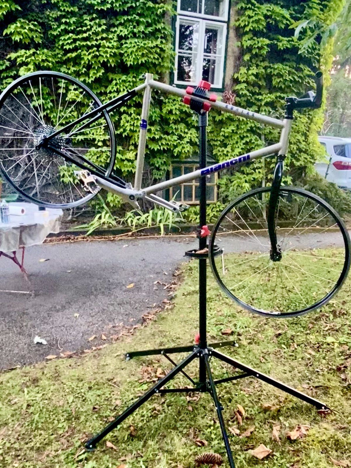

Es hat jetzt einige Wochen gedauert bis die Teile da waren, und nach meinem neuen Jobeinstieg habe ich nun endlich wieder Zeit gefunden diesen Samstag am Fahrrad zu schrauben.
erst habe ich den Rahmen nochmals mit feinem Schleifpapier (400er) abgeschliffen und geputzt und mich dem Steuerrohr gewidmet.
Danke an dieser Stelle für die hilfreichen postings!

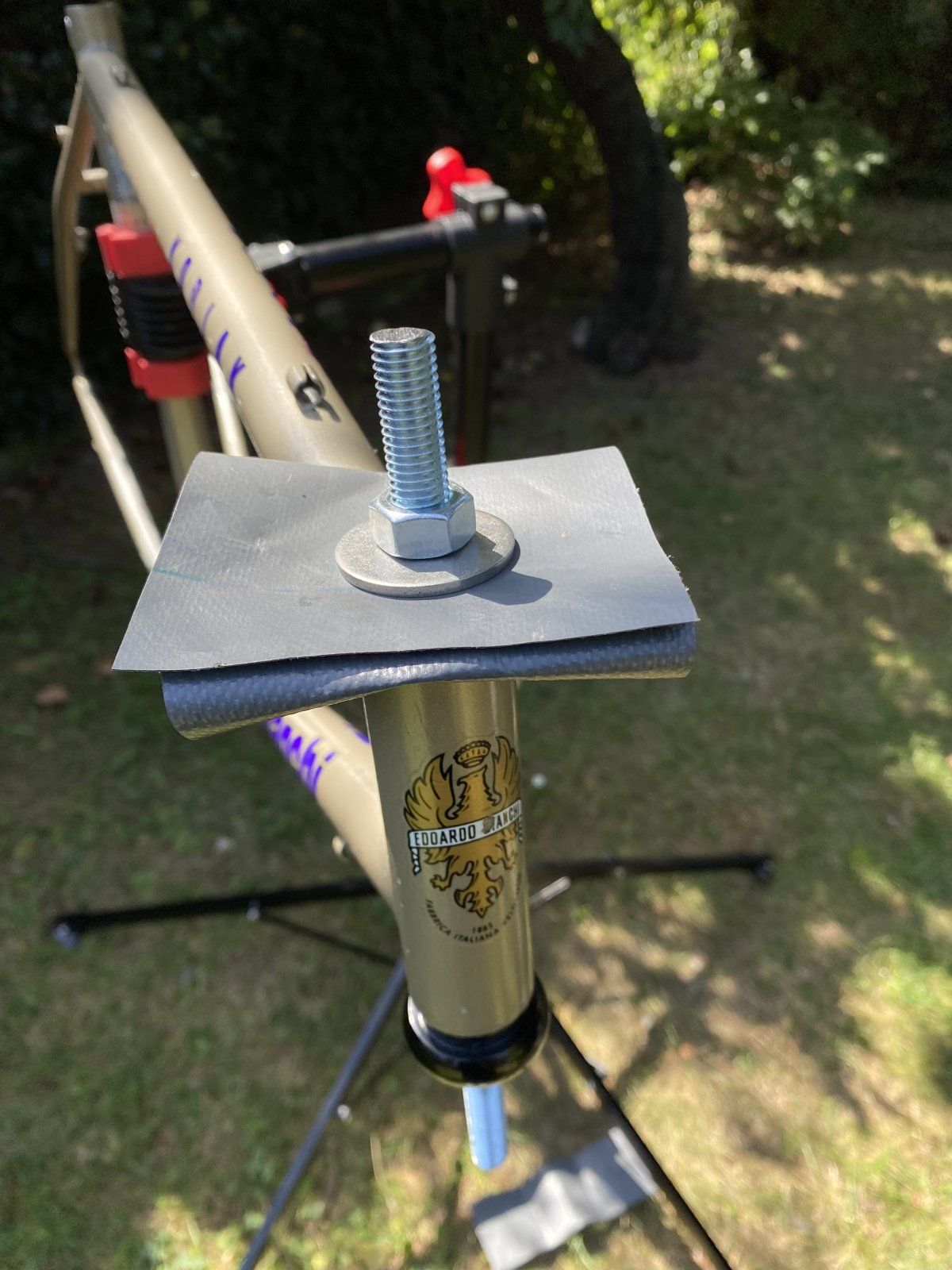

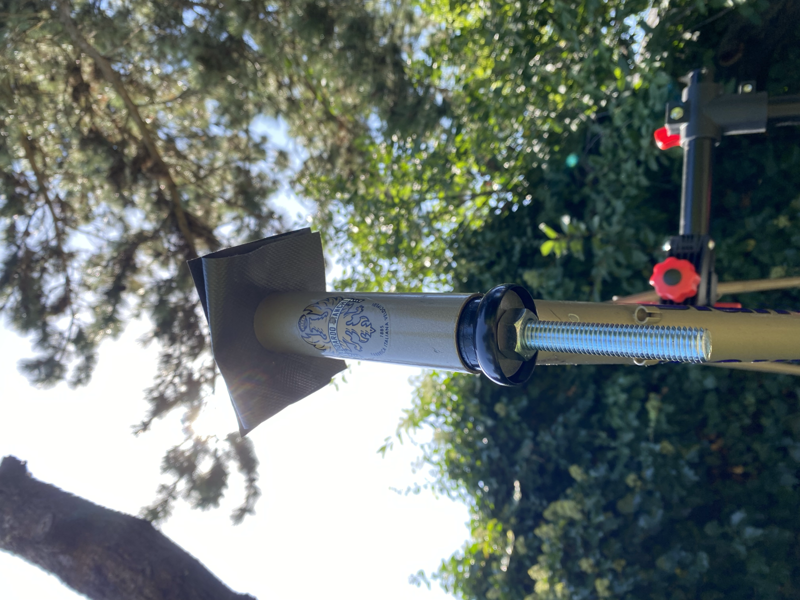

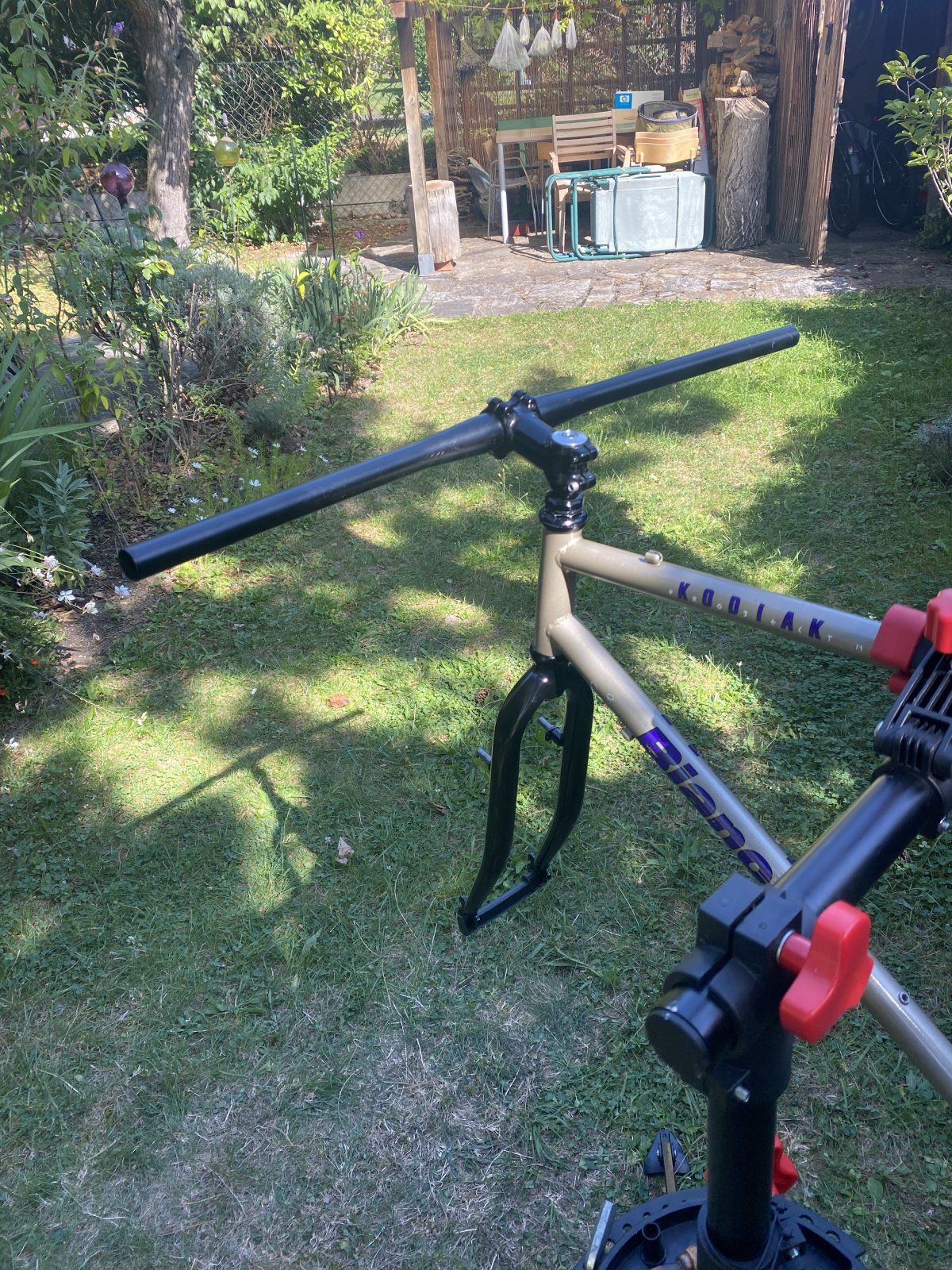

den Tange Steuersatz habe ich mit einem Gewindestab, Beilagscheiben und Muttern eingepresst. erst habe ich einen PVC-Planenstoff genommen, um die Lackierung nicht zu beschädigen, habe dann aber gemerkt, dass die Beilagscheiben genau in die Schale passen:
Das hat nach einigen malen geklappt, nachdem ich die Schalen ein paar mal neu justiert hab, was in retrospektive nicht notwendig war, die sind bei ausreichend Kraft dann sehr schön in das Steuerrohr geschlupft, weil ich sie offensichtlich gut genug gefettet habe.

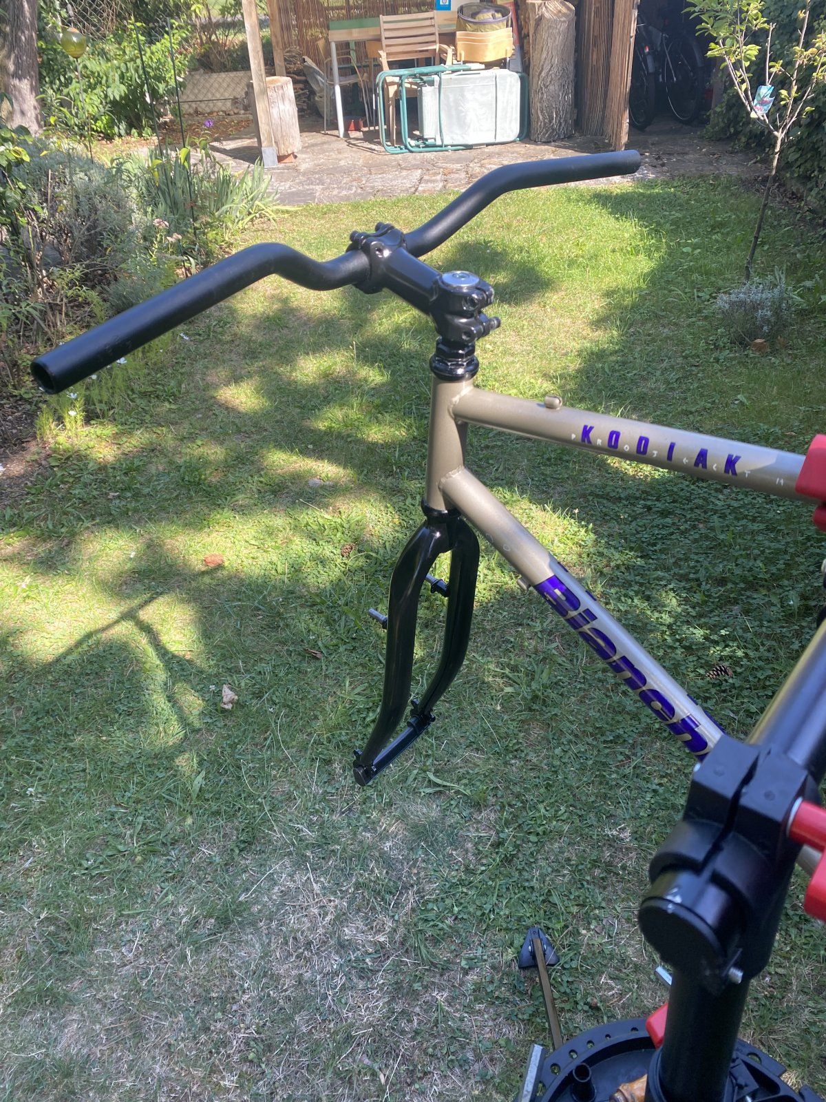

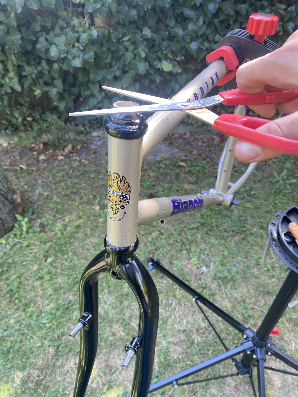

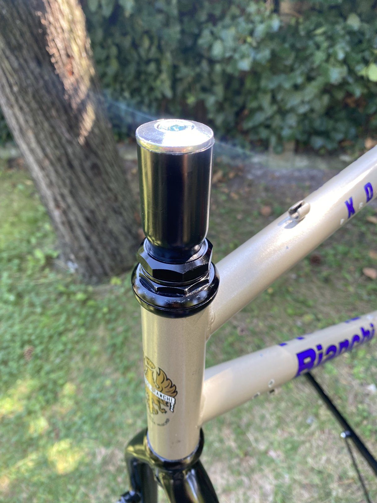

Dann ist die Gabel dran gewesen:
(hab hier nur das Foto nach der Kürzung geschossen, da ist der Rest schon aufgeschraubt, habe vorher vergessen)
unten am Steuerrohr habe ich einen kleinen Spacer, mit ein paar Millimetern reingelegt, weil das Rohr der Gabel unten eine kleine Kante hatte, die nicht schwarz lackiert war, also eher aus optischen Gründen.

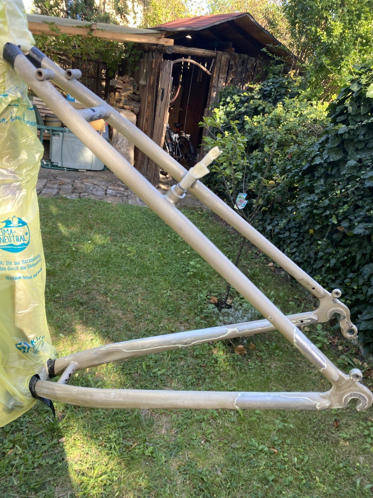

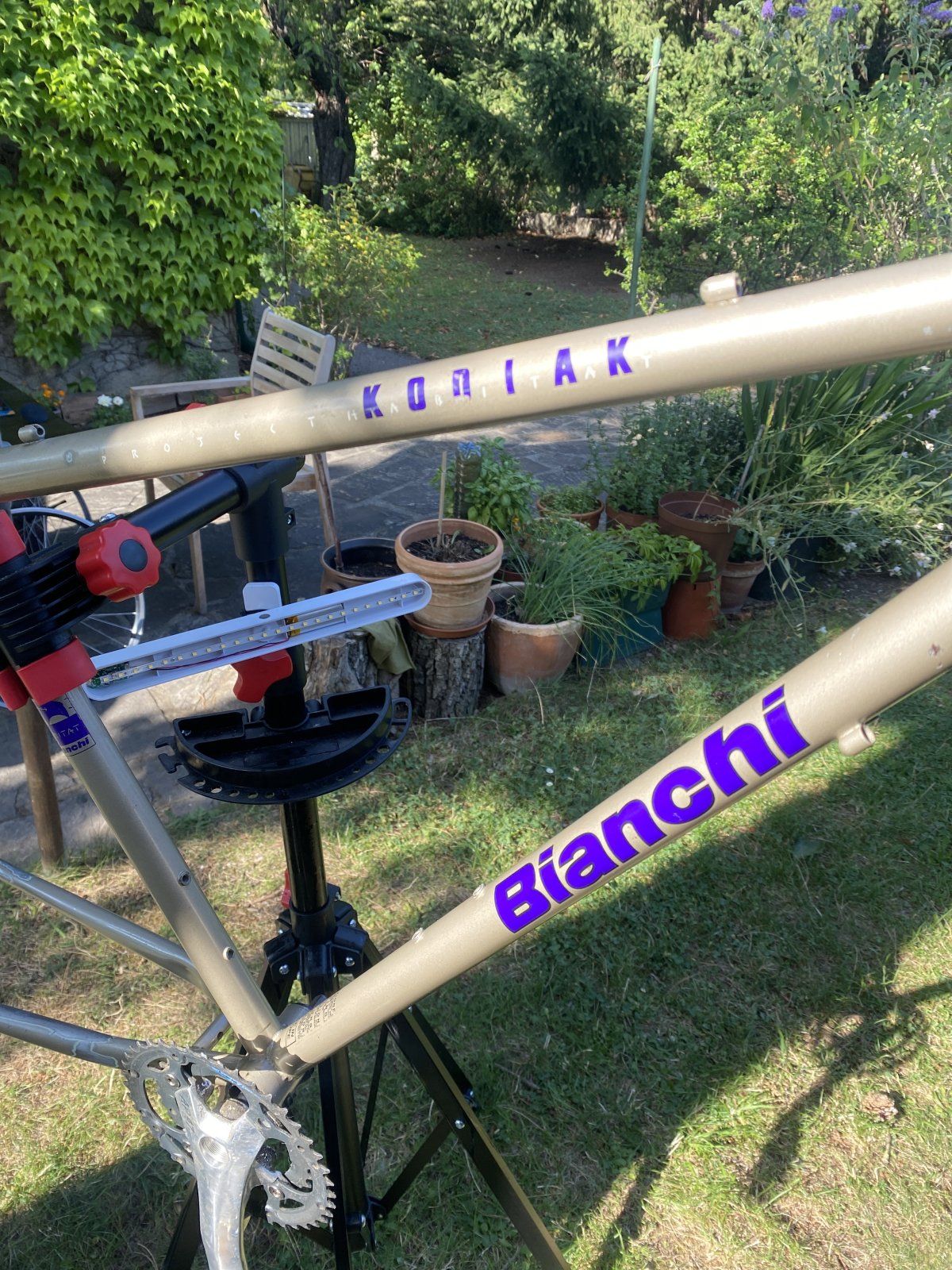

Nachdem der Lack und die Pulverbeschichtung hinten am Rahmen schon sehr abgeschlagen und angerostet war, und der Rostumwandler nicht ganz gereicht hat, habe ich mich dazu entschieden, den teil ordentlich zu Schleifen und neu zu lackieren:
Das Schwarz soll dann ganz simpel zur Gabel passen, optisch fand Ichs ein bisschen heavy, und hab dann mal testweise ausprobiert, wie es aussieht wenn ich den Ahead-Adapter anschraube, und dann welchen Lenker ich am besten nehmen sollte:
Natürlich mussten die Laufräder dann auch gleich drauf.

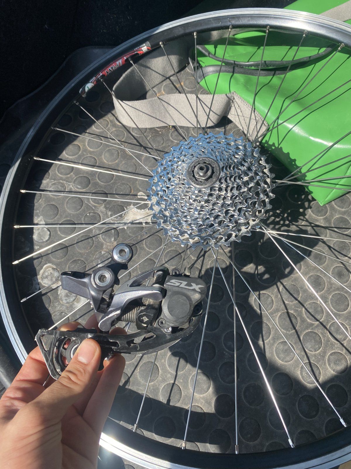

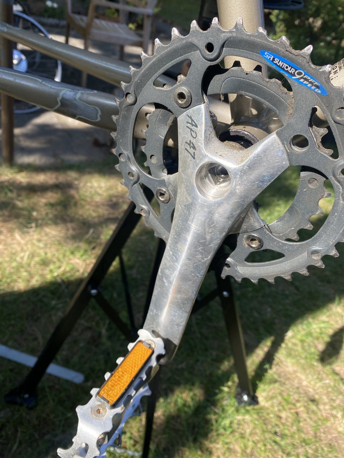

Kassette: Sram PG1030
Kurbel: AP47 mit 104mm BCD/Schraubendurchmesser
Nachdem ich mir noch einmal überlegen möchte, ob ich noch Änderungen an der Lackierung vornehme kommen die Räder, die Kurbel und der Vorbau nochmal raus. Wollte nur mal sehen wie das ganze so optisch wirkt und war dann ganz zufrieden.
Der weitere Plan:
- Kettenring für die Kurbel: da gibts so einen Narrow-Wide Chainring von Deckas, der nicht allzu teuer ist:
(random Link: https://www.amazon.de/DECKAS-Kettenblatt-104BCD-schmal-breites/dp/B088K1KX22?th=1&psc=1)
  • Kette: Sram 10-Fach
  • Sattelstütze mit 26mm Durchmesser: vermutlich gebraucht, hab da noch keinen konkreten Plan

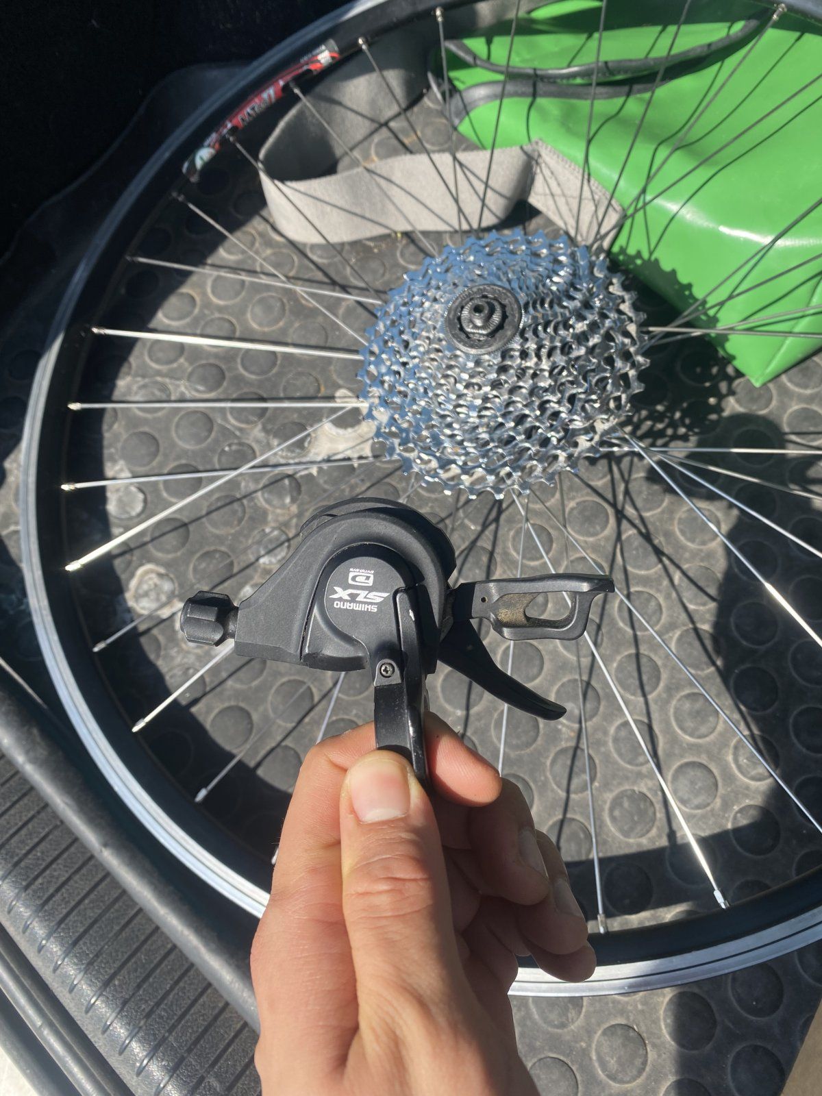

  • Schaltung: Shimano SLX Schaltwerk und Schalthebel:
hier im Hintergrund: die Sram PG1030 - 10-Fach, Hoffe die ist mit der Shimano Schaltung irgendwie Kompatibel. Die war bei den Laufrädern drauf.
