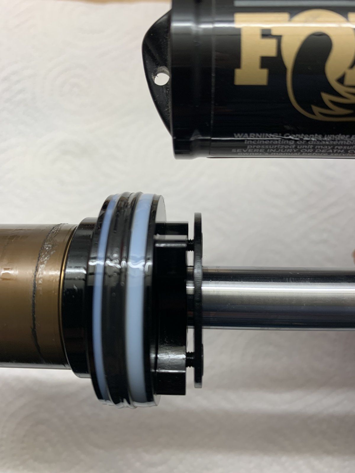

Hallo zusammen,
ich möchte gerade meinen Float X von 50 auf 55mm erweitern. Soweit ist das ja einfach. Aufschrauben, Schrauben an der Scheibe lösen, Sparer raus, Schrauben wieder festziehen.
Nun sind die Schrauben fest, die schwarze Scheibe zum spannen der Spacer hat aber noch Luft. Ich gehe mal davon aus, dass ich hier neue, 5mm kürzere Schräubchen benötige? :) so lassen sollte ich es wohl nicht
