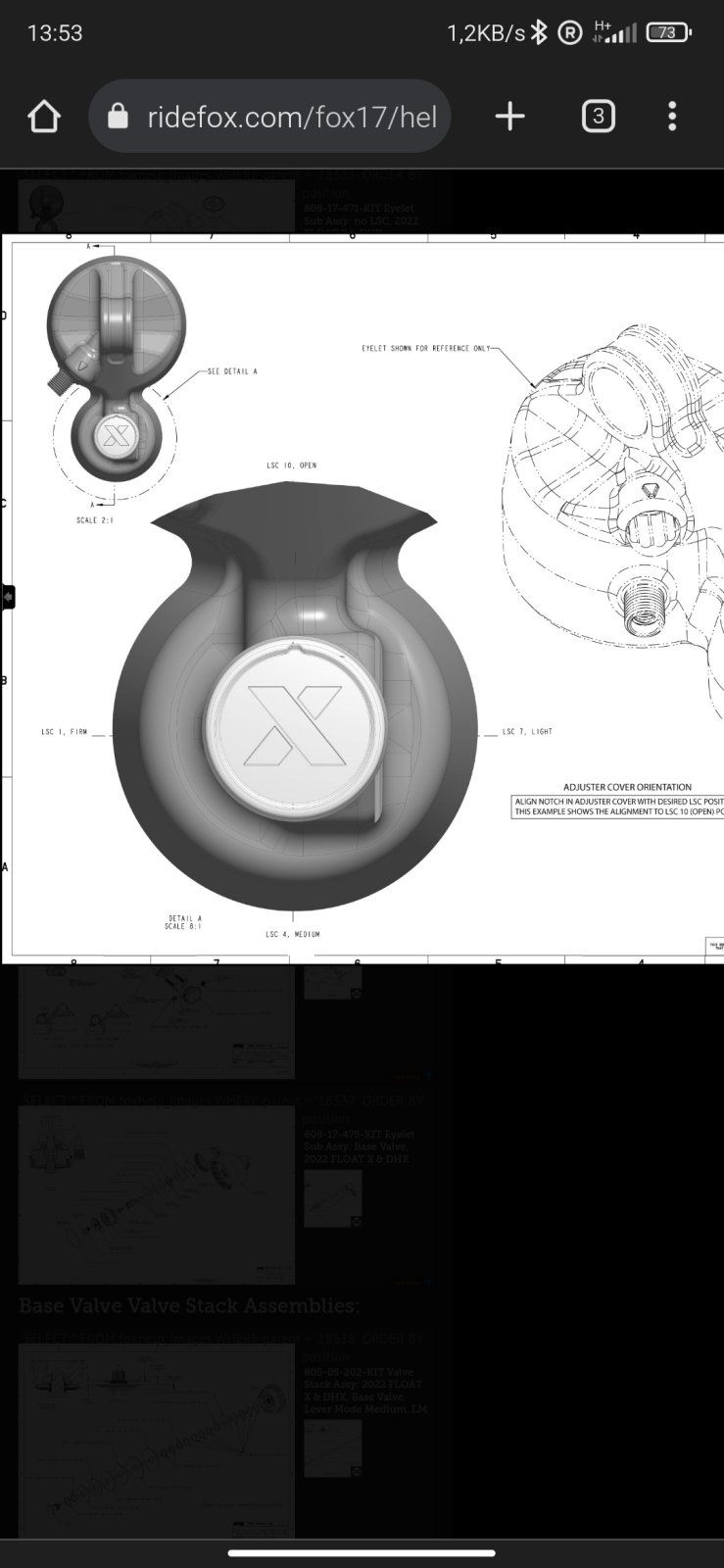

LSC kannst du auch ohne Rädchen unter bzw mit der schwarzen Kappe in vier Stufen von Open bis firm einstellen. Schau Mal einige Seiten zurück, irgendwo war der Link zu den Fox Zeichnungen, wo man anhand einer Markierung an der schwarzen Kappe erkennt, was von Canyon voreingestellt wurde.
Edit: Bild beigefügt, siehe auch folgende Link:
https://www.ridefox.com/fox17/help.php?m=bike&id=1132#part18333
Ach wow, vielen Dank! Das wusste ich tatsächlich noch nicht bzw. hab das komplett überlesen. Das wäre natürlich auch nochmal ne Hilfe!

Habe die Kappe aufgrund mangelndem Schraubenzieher im Keller mit einer Zange abgezogen. Würde ich nicht empfehlen, hab dabei ungewollt das Dämpfergehäuse zerkratzt (hab offensichtlich zwei linke Hände). Dadurch kann man, indem man die Kappe nur leicht aufsetzt, auf die anderen Stufen drehen. Für on-the-fly auf dem Trail ist aber sicherlich das offizielle Einstellrädchen empfehlenswert, sofern mal irgendwann lieferbar.
Allerdings habe ich zwischenzeitlich in anderen Foren gelesen, dass man damit ein nicht ganz so großes Einstellspektrum erreicht, wie es z.B. bei der Factory-Version der Fall ist.

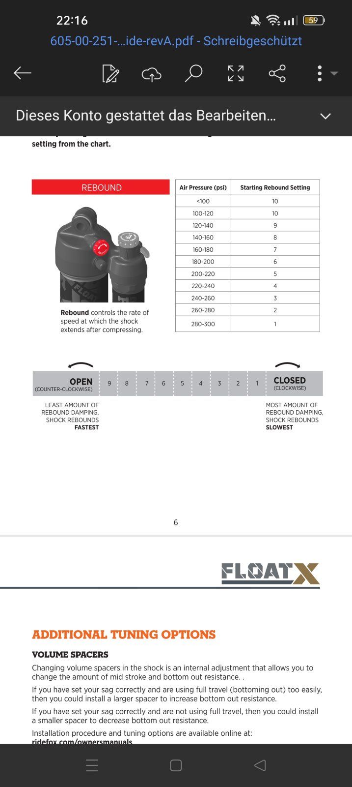

Hsc zugstufe am Dämpfer, hab ich was bei fox gefunden. Allerdings von 2020. Auf dem bild sind nur 9 von 12 möglichen klicks. Ist ja Luftdruck ab hängig. Habt ihr da was genaueres?

Du brauchst doch nur den sag per Luftdruck einzustellen.
Anschließend kannst du in der Tabelle ablesen, wie eit du die Zugstufe bei dem Luftdruck aufdrehen musst.
Die HSC ist nur intern veränderbar, du meinst sicher die LSC.
Und die kannst du nach belieben einstellen, einfach schauen wie stark der Hinterbau bei treten wippt.
