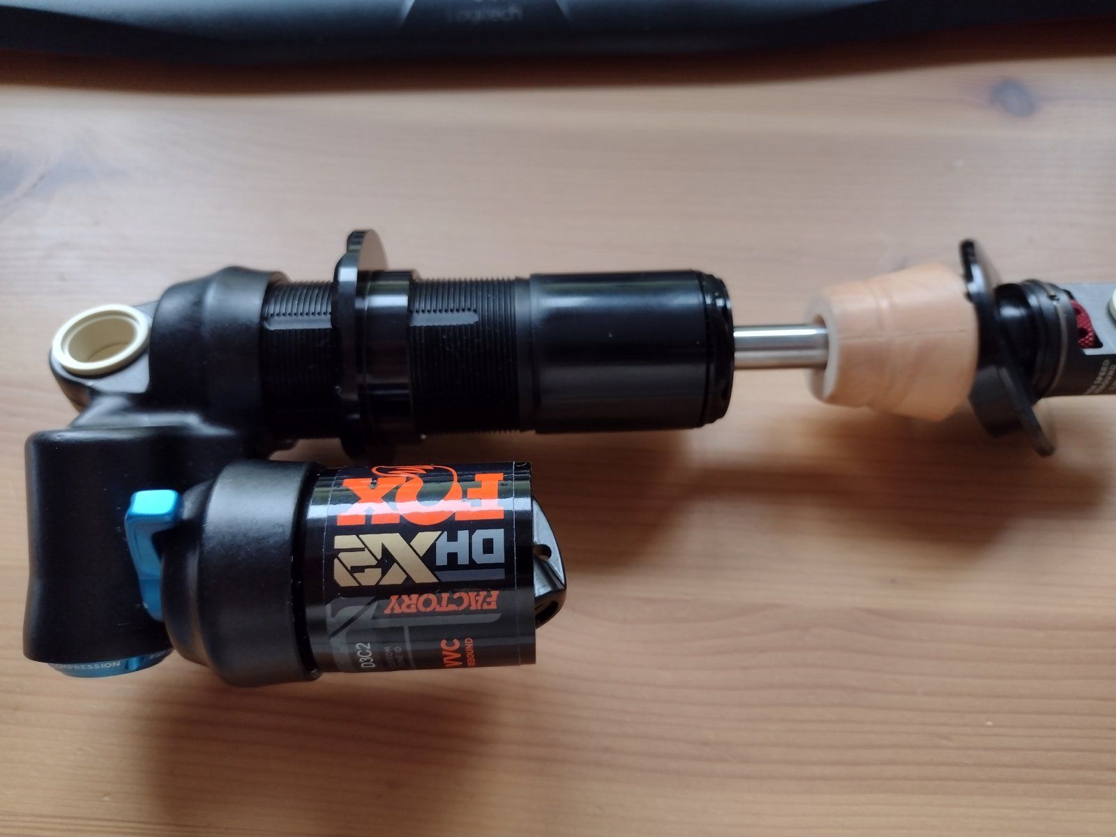

Naja, schicke den DHX2 zurück und bestelle nochmals woanders, in der Hoffung dann einen mit dem schwarzen Buffer zu bekommen. Keine Ahnung was die Jungs & Mädels bei Fox rauchen, aber diese (Haut-) Farbe geht doch mal garnicht :spinner:

Schwarzer Edding. Fertig.
Mich würd eher der sehr geringe freie Hub irritieren.
Naja, bei 55mm Hub sieht der ca. 25mm lange bumper schon etwas überdimensioniert aus ...
Dieser faltet/drückt sich aber unter meinen 70kg fast Widerstandslos bis auf 5-6mm zusammen (getestet ohne Feder). Nichtsdestotrotz wird er niemals den vollen nominellen Hub freigeben - der bumper wird sich ja nicht in Luft auflösen 🤷🏻‍♂️ (wird aber bei jedem coil so sein!).
Ich habe gerade meinen neuen DHX2 Factory (2021) erhalten. Im Gegensatz zu allen Fotos im Internet ist bei meinem der Buffergummi in einem hässlichen Hautfarbton, was echt scheiße aussieht. Normalerweise sollte der doch schwarz sein, oder? Und ja, auf die Performance wird sich die Farbe null auswirken, ist mir völlig klar, aber ich finde es echt hässlich so. Und bei dem Preis der aufgerufen wird, ärgert mich das schon ein wenig. Gibt es noch mehr von dieser Variante da draussen?
In der Tat... schaut nicht nur schei++e aus, sondern schaut richtig schei++e aus !
Schon mal drüber nachgedacht bei Fox nachzufragen ob man den Puffer nicht evtl. gegen einen in schwarz austauschen kann ?!
Mal ehrlich... die Kolbenstange ist auch nicht Kashima beschichtet... da würde ich den Dämpfer auch zurückschicken.
Die war auch nie (beim DHX2) kashimabeschichtet 🤷🏻‍♂️ Wie soll das auch bei Stahl funktionieren?
Und die TiNi Beschichtung passt auch nicht perfekt zu Kashima - daher gut dass sie das weggelassen haben 😒 ☝️
Scheint wohl bald bei allen DHX2 so zu sein. Hier die offizielle Rückmeldung von Fox:
Hi,
The new DHX2 shocks are using a bump stop made of a different material than those used in the past, which explains the difference in color.
Thanks!
Thanks!
Das ist nicht mal schlechtes Marketing blabla, sondern bald schon frech...!
Die andere Farbe war der Grund der Frage und das unterschiedliche Material kann ich annehmen. Die Frechheit ist, dass man schon gar nicht versucht mit ausschweifenden Worten eine technische Notwendigkeit vorzugaukeln. Für mich heisst das unverblümt "Ja, die Farbe sieht schei...e aus, aber wir haben im Einkauf einen so guten Preis drauf, dass wir zuschlagen mussten. Und was von Fox kommt, kauft ihr ja eh".
