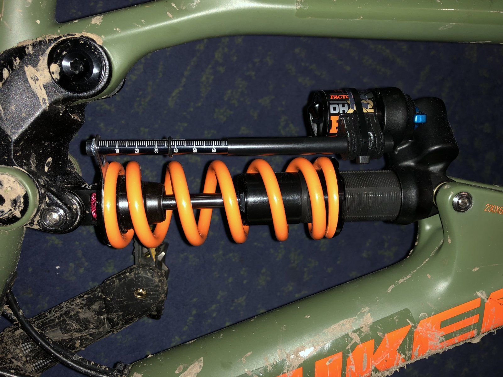

Mir ist aufgefallen, dass wenn ich meinen 2021 DHX2 von Hand einfeder er die auf den letzten Millimetern Hub nur ganz langsam ausfedert. Fast Zeitlupe. Ist das normal?
(600er Feder, LSR 3)

Deiner federt deutlich schneller aus und direkt bis zum Anschlag. Meiner ist wie gebremst und geht lautlos in die völlig ausgefahren Position zurück.

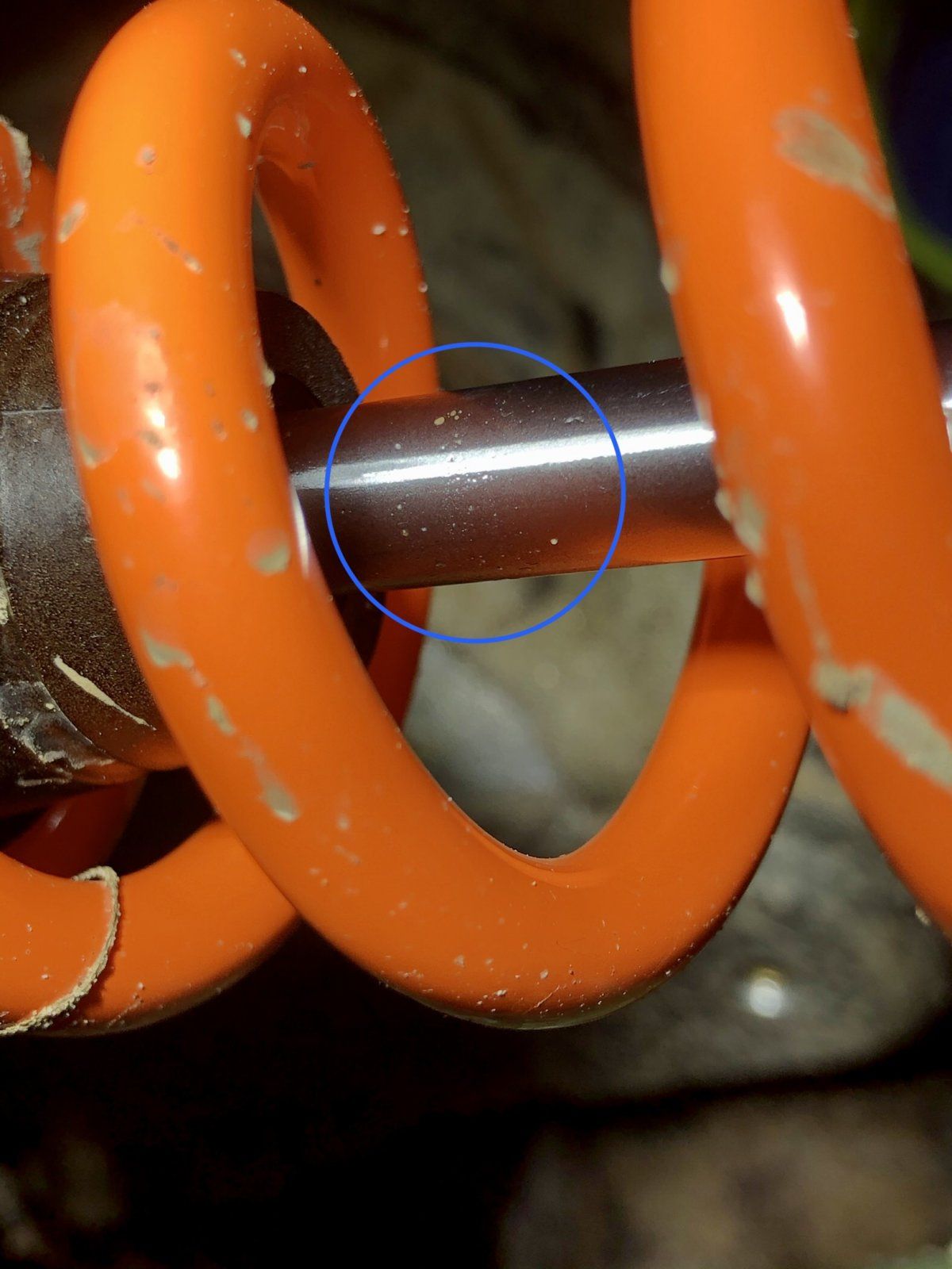

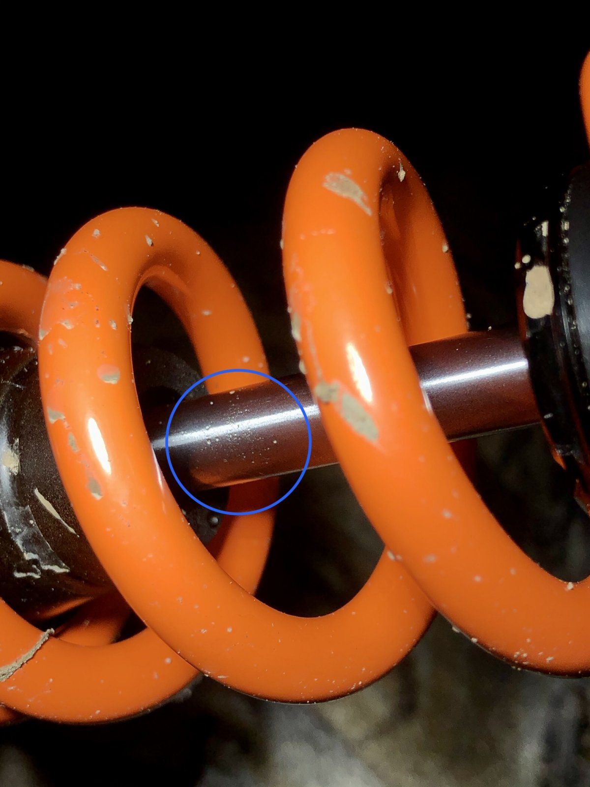

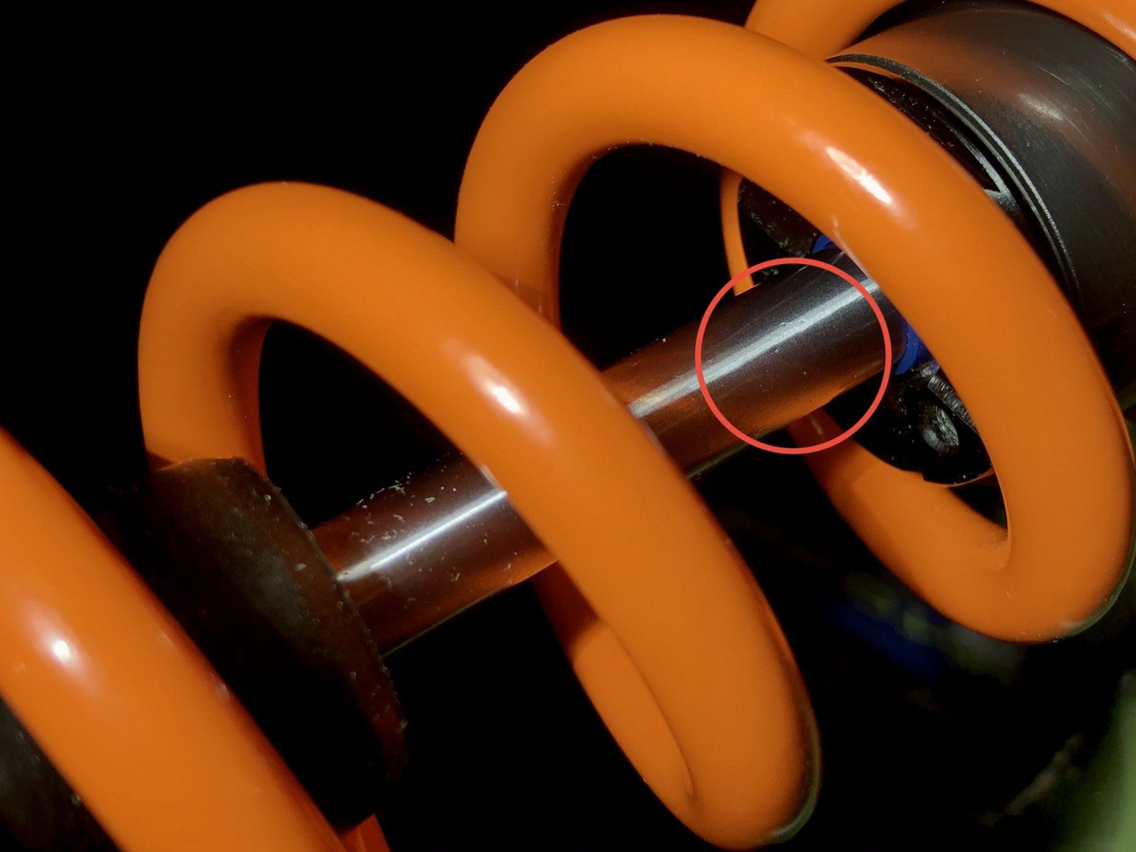

Kolbenstange bzw. Anschlaggummi ölig ?
Bei mir wars ähnlich, Dichtung war im Eimer, etwas Oel verloren und dadurch auf den letzten Millimetern keine Dämpfung inkl. Schmatzen und hartem Endanschlag. War ein Garantiefall. (2021er Modell)
In der Tat, die Kolbenstange ist leicht ölig 🤔
Allerdings keine "Nasen" und der bumper ist furztrocken (wobei der Anschlag seit dem Sommerwnde nicht benötigt wurde). Auch schmatzt er nicht und es hat sich ab dem Neuzustand nichts geändert (was Töne und Verhalten allgemein angeht) - außer dass er jetzt etwas fluffiger losbricht (die Primärdichtung hat sich eingearbeitet).

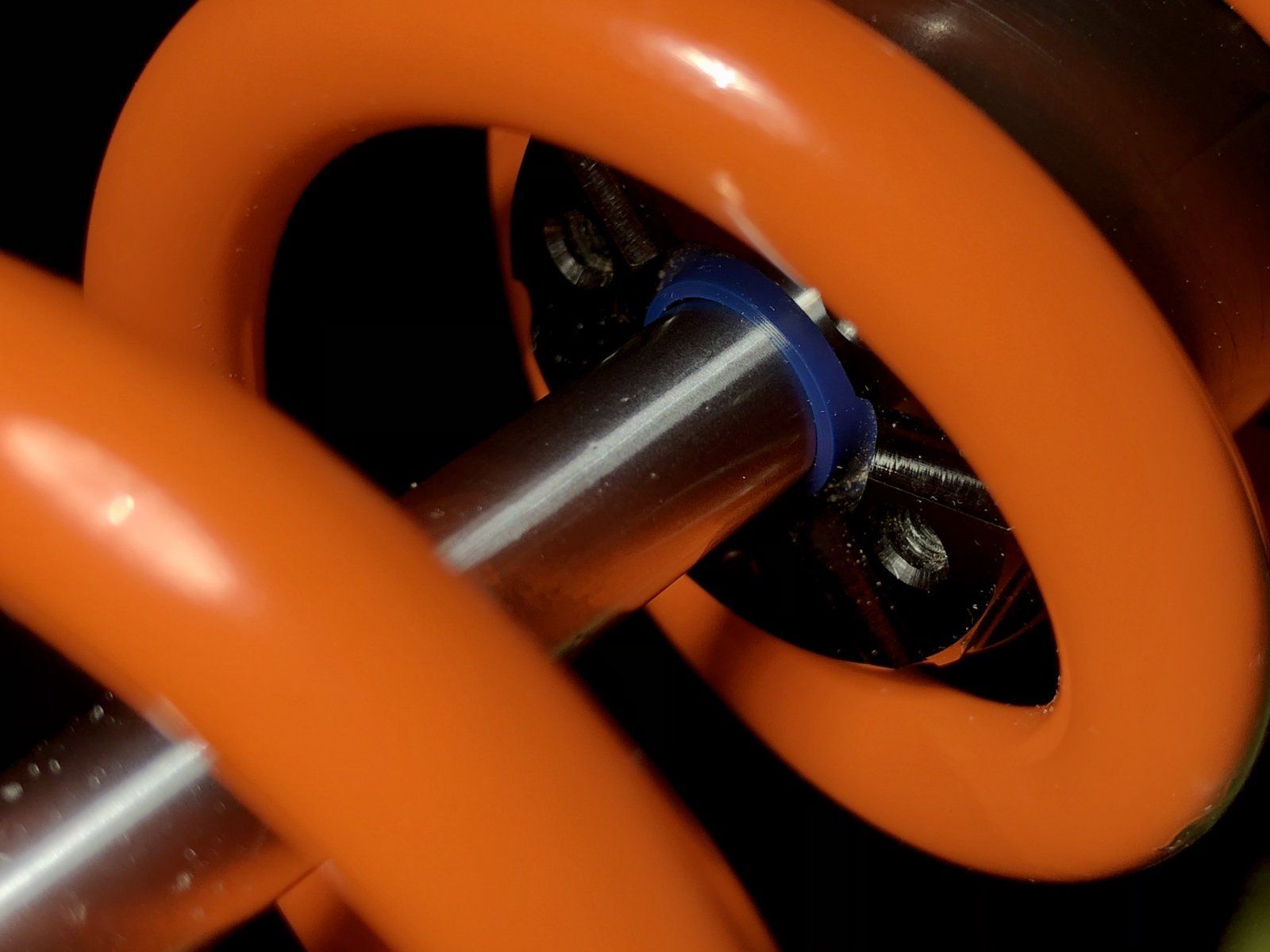

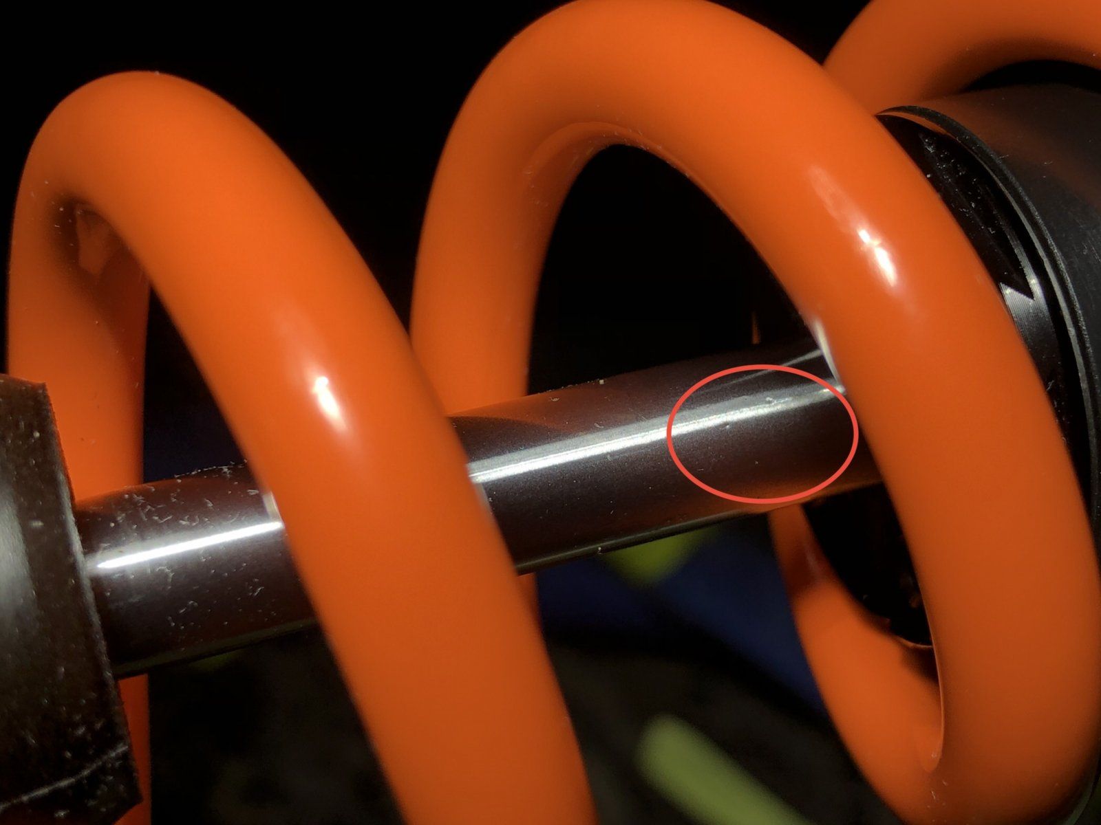

Bei mir dasselbe 😔 Hat nach 4 Fahrten nun ganze Öltropfen am Kolben gebildet, keinen verlangsamten Endstroke-Rebound und ein lautes rauschen beim Ein/Ausfedern.
Habe mich schon gewundert über den im Neuzustand so lauten DHX2, da mein erster DHX 2021 am Kenevo E-Hobel schon ca. 20 Fahrten unauffällig trocken und leise läuft.

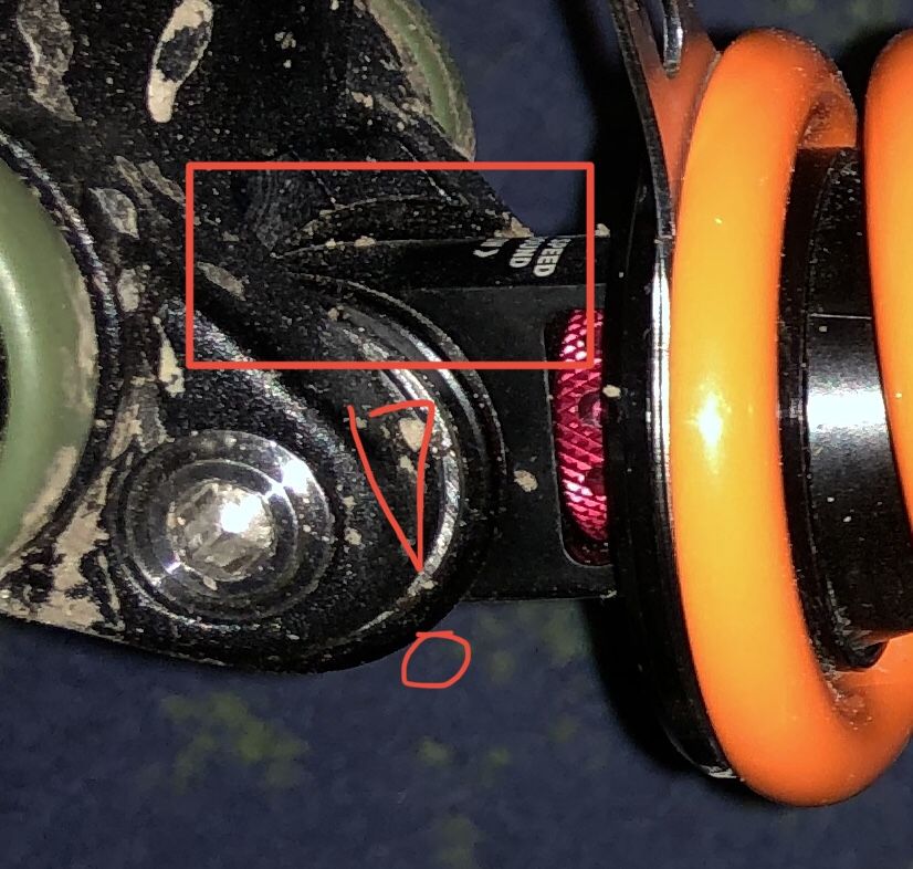

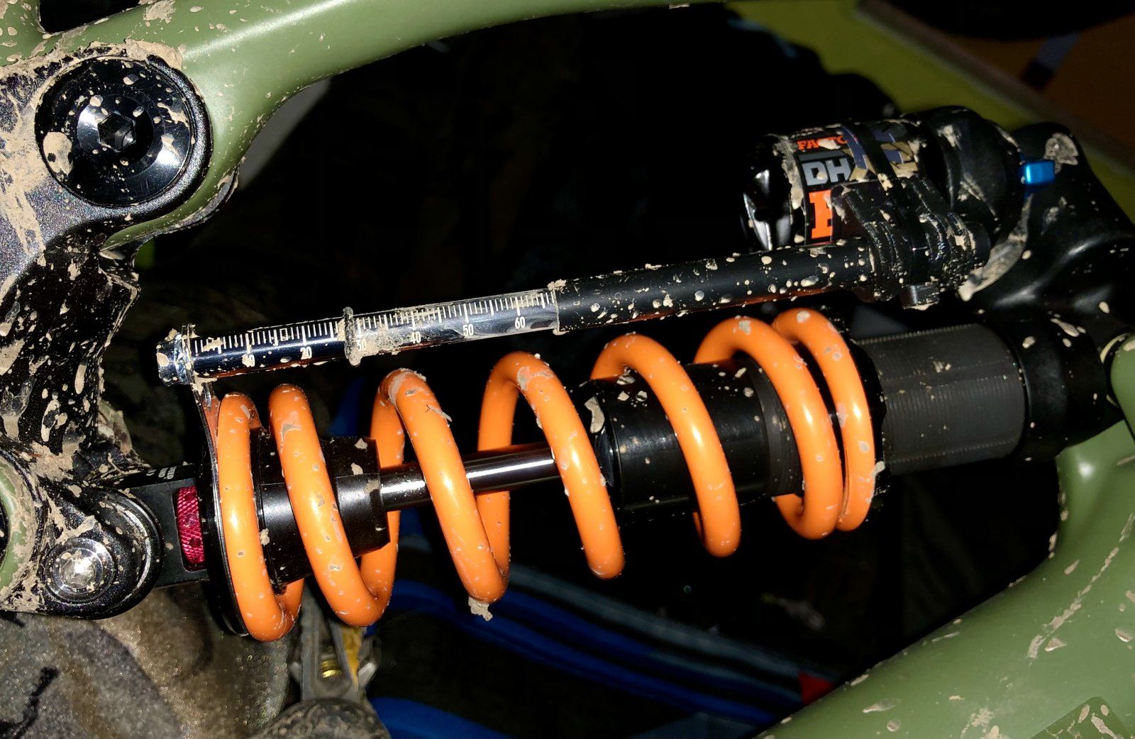

Tropfen oder Öl"nasen" hatte ich zwar nicht, nichtsdestotrotz ist meiner wegen diesen Bildern
seit 06.01 bei Fox zur RMA und wurde dort am 18.01 im Wareneingang registriert.
Der MA meinte zu mir ich solle gleich einschicken.
Also bei meinem Schadensbild (siehe zwei post vorher) wurde der "Dämpfer teilzerlegt und Dichtkopf neu abgedichtet." Alles auf Garantie und das obwohl der Dämpfer ohne Rechnung aus dem Bikemarkt stammt 👍
Die RMA hat 3 Wochen gedauert 😳🤦🏻‍♂😒
Nichtsdestotrotz bleibt ein fader Beigeschmack dass Fox das Problem immer noch nicht im Griff hat.
Aber neue Hauptdichtung und frisches Öl für lau sind erstmal Entschädigung genung 😅
Sieh mal an - da hatte mein Dämpfer tatsächlich keine Seriennummer... hab mich schon gewundert als ich mir einen Wolf danach gesucht habe 🤦🏻‍♂️ 🤷🏻‍♂️
Abgesehen davon dass die Stelle mir absolut nicht passt, könnte die Schrift zumindest "gerade" positioniert sein 😒
Meinen kleinen Fox Karton hat man mir auch nicht zurückgeschickt 😒 🤷🏻‍♂️
