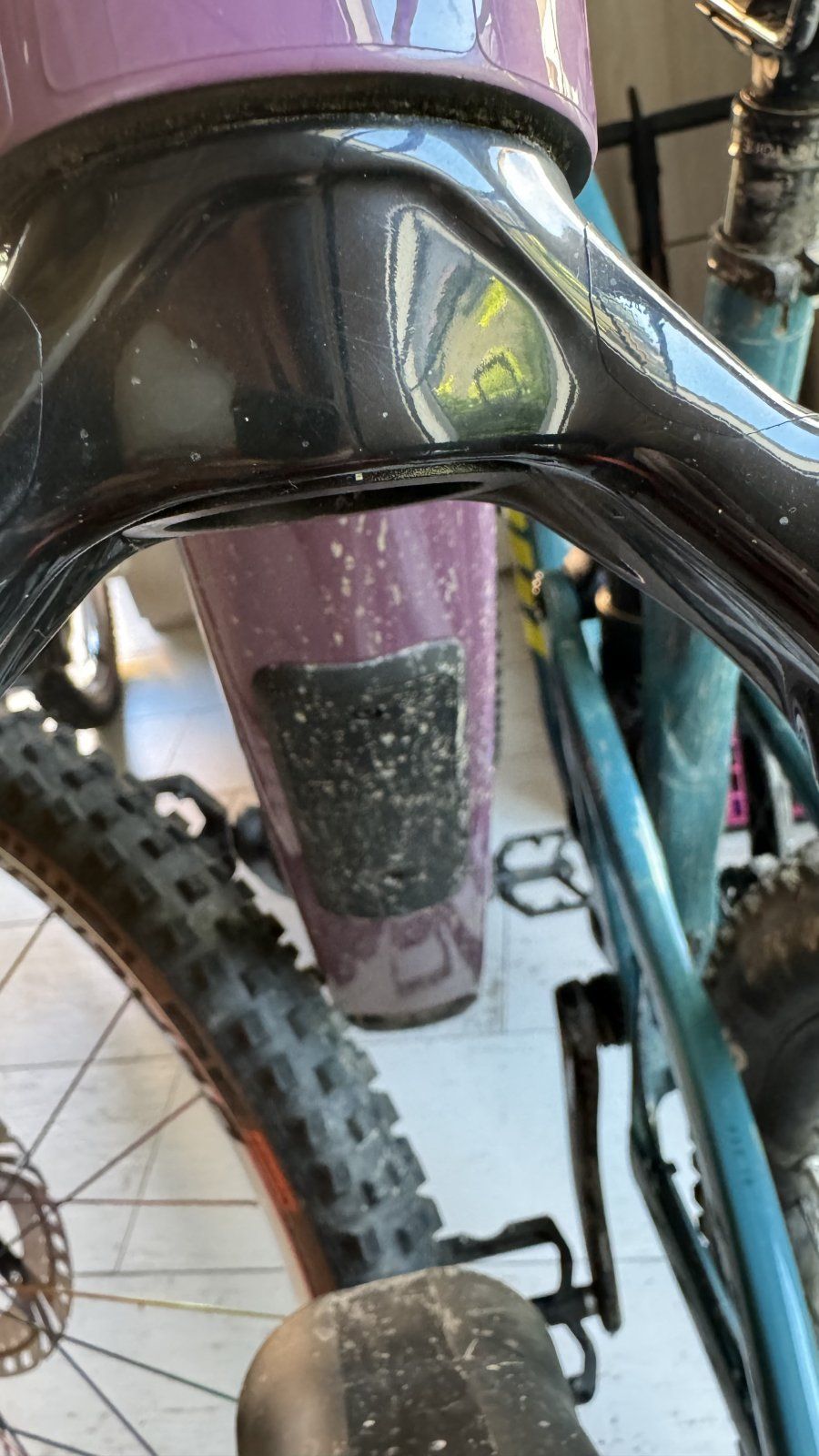

Vorne knackt etwas an meinem Bike und ich weiß nicht was.
Beim starken abbremsen vorne und anschließendem Entlasten (hochziehen des Vorderrades) knackt es. Steuersatz Cane Creek 40 und die Fox 38 2023 ist neu. Bin aber schon ca. 200km ohne Probleme gefahren. Einmal musste ich den Steuersatz wegen leichtem Spiel minimal nachziehen, da er sich wohl etwas gesetzt hat. Danach war dann auch Ruhe bis jetzt
Jetzt aktuell ist kein Spiel vorhanden. Steckachse und Bremssattel vorne habe ich auch schon kontrolliert
Rahmen Megatower V2
Das einzige was mir aufgefallen ist, dass der Gabelschaft nicht bündig mit der Krone abschließt. Bei der 38 eines Kollegen schließt der Schaft glatt mit der Krone ab. Keine Ahnung ob das aber nicht vielleicht normal ist 🤔
Edit: Habe nochmal den Steuersatz geprüft und neu gefettet. Da ist alles ok.
Denke die Gabel knackt. Knacken lässt sich auch noch reproduzieren wenn man stark bremst und dann zusätzlich ohne Bremse einfedert. Vom Gefühl würde ich sagen das etwas verkantet und sich durch das einfedern die Spannung wieder löst.
Bei einer anderen 38 ist es aber nicht reproduzierbar.
Meint ihr weiterfahren? Habe jetzt aktuell keine Lust auf die Garantiebearbeitungszeiten bei Fox
Edit2:
Das Knacken hat erst angefangen als ich eine Art Steilwand runtergefahren bin und unten gegen eine Wurzel gefahren bin. Da hat es so laut geknallt, dass ich dachte meine Carbonfelge ist gebrochen. Denke das war aber die Gabel. Und ab da knackt sie nun aber definitiv leiser als beim Impact

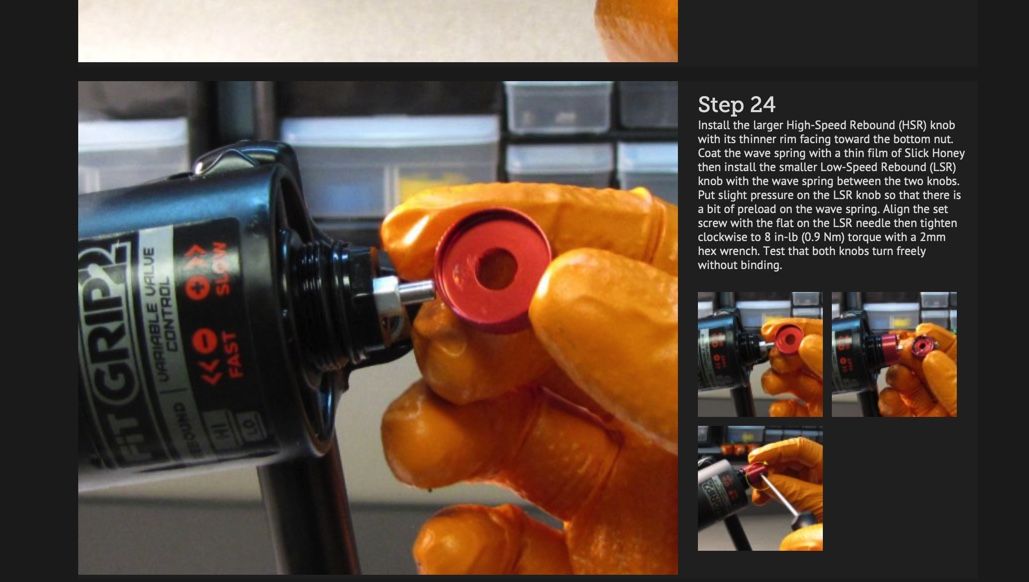

Laut der Beschreibung müsste man bei der Montage vom HSR Knopf die Dünnere Seite der Aussparung zu der Mutter zeigen. Allerdings, wenn ich den Knopf so montieren würde die Beschriftung vom HSR auf dem Kopf stehen was auch nicht schlimm wäre. Allerdings macht mich das etwas stutzig.
Was passiert wenn man es andersrum montiert?
