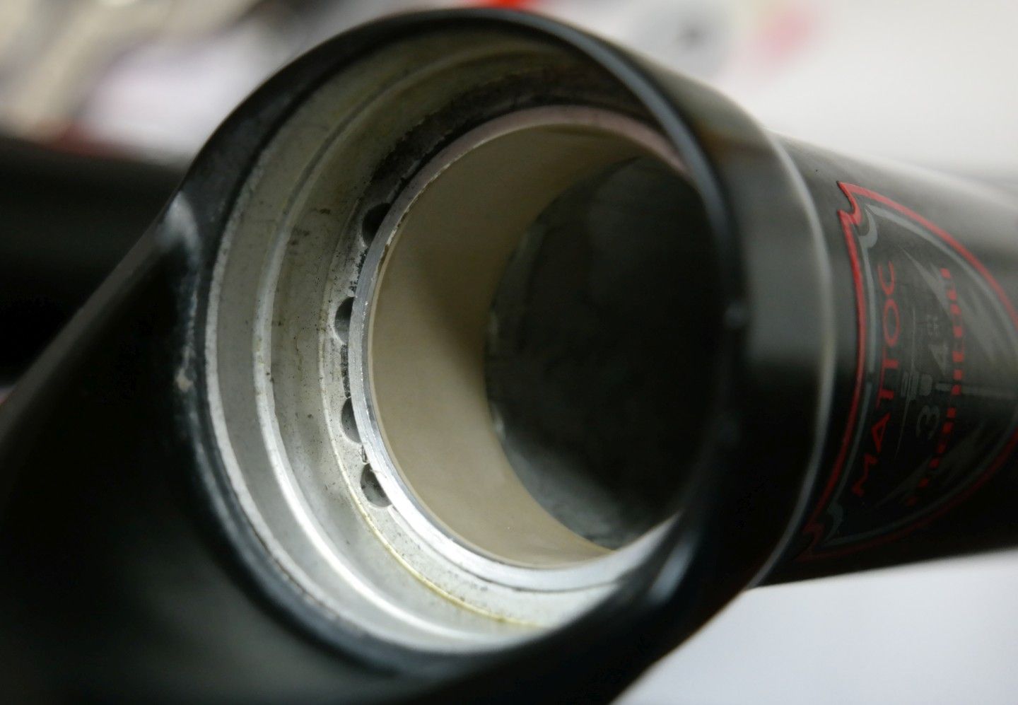

Btw. die Kanäle im Casting würden am meisten Sinn machen wenn Buchsen ohne Ausfräsung verwendet würden. Diese führen langfristig nämliche zu Schäden in der Beschichtung aufgrund lokaler Lastspitzen. Die Klassischen Streifen welche sich bilden.
Damit trotzdem Schmieröl nach oben kommt und zusätzlich auch bei hoher Einfedergeschwindigkeit das gesamte Volumen genutzt werden kann bieten sich Verbindungsbohrungen oder sonstige Kanäle an.
Gibt es so zb. auch an der Manitou Mattoc 3:
Das ist eine feine Lösung, gefällt mir.
Ist das am unteren Führungsring auch so ausgebildet?
@RockyRider66
Ich meine unten waren sie inkonsequent und haben geschlitzte Buchsen verbaut. Schaue beim nächsten Mal aber nach.
Vielleicht solte man die FOX und Manitou mal kreuzen?
Der "Tunnel" hinter der unteren Führungsbuchs reicht zwar zum schmiern der Schaumstoffringe vollkommen aus, als Ergänzung könnten die oberen Bohrungen allerdings nicht shaden.
