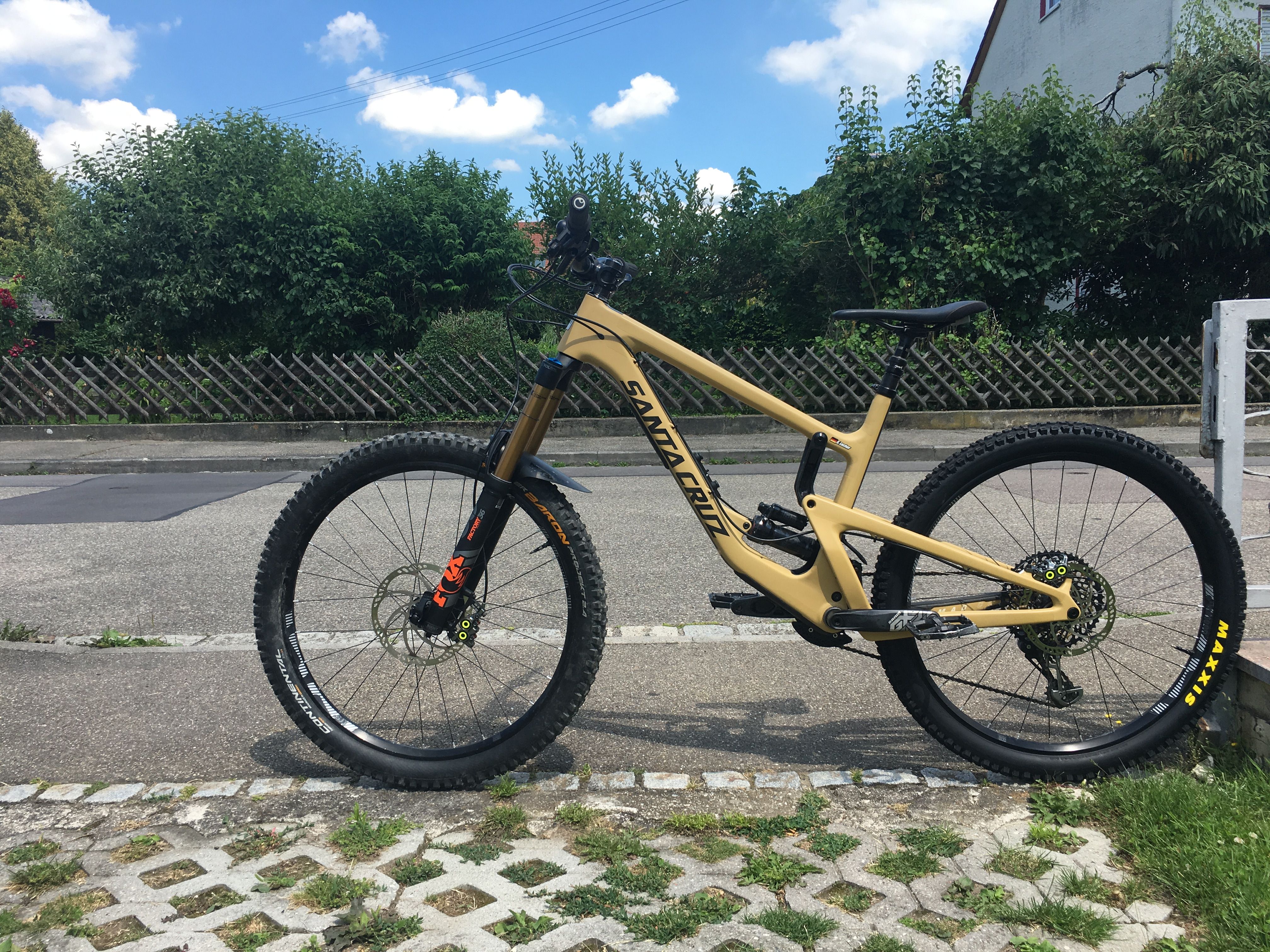

So,
Heute hab ich meine bekommen. Heute Abend oder morgen geht's noch auf n Hometrail unsere Freitag nach fiss oder leogang in Park. Ich bin ja auch echt gespannt was das Teil so kann.
Servus ✌
Heute war ich mit der Kiste dann mal in leogang im Park unterwegs. Geht echt gut das Teil.
Beim "Set up finden" ist mir dann aufgefallen, dass der einsteller der druckstufe recht viel Spiel hat. Sprich die komplette "Einheit"( hsc und lsc) Rad wackelt schon ganz gut.
Ist das bei euch auch so?
Funktionieren tut das ganze ja
Oben Unten
