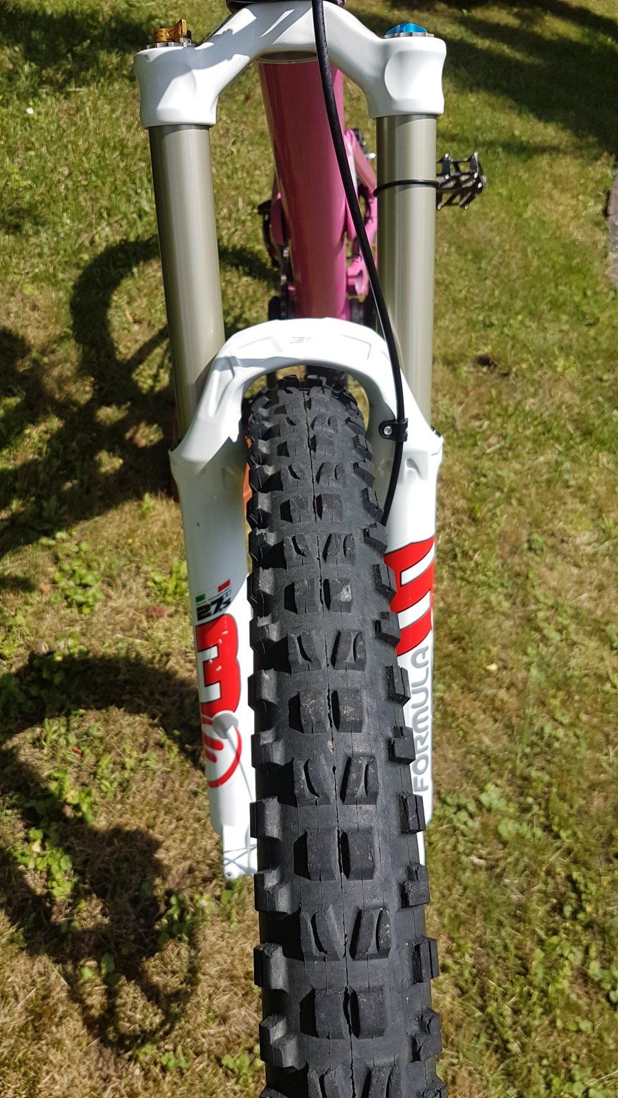

Hei.
Ein Schwalbe Magic Mary 2.6 auf 30 mm Maulweite und ein DHF 2.5 WT auf 28 mm Maulweite hat bei mir stressfrei funktioniert. 27,5er Ausführung. Auch im richtigen Dreck
Grüße
PS: vergessen, ich hab auch einige Zeit nen 2.8 DHF gefahren, das ging auch ..

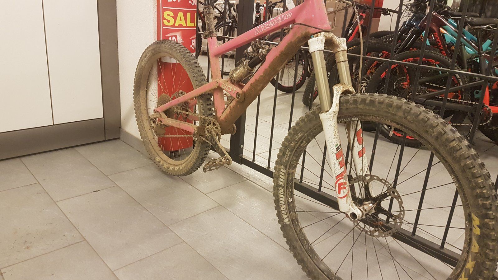

Hast du Bilder davon?
Morgen.
Hab tatsächlich was gefunden. Ist schon zwei Jahre her das ich das Rad verkauft hab.
Mit den 2.8ern bin ich gern gefahren, hat sich maßlich allerdings zum 2.6 Mary Schwalbe nicht viel getan. Seitlich sieht's knapp aus, nach oben ist aber viel Platz. Probleme mit verstopfen durch Schlamm hatte ich nie, kenn ich vom Einsatz meiner alten Fox 36 in 26 Zoll mit 27,5 Rad, da passiert das im Schlamm gerne.

Vielen Dank! Ich hab die 29" 35 zu Hause, allerdings noch nicht verbaut (Rahmen irgendwo im Nirvana unterwegs). Hab heute mal testweise die Gabel in den Montageständer eingespannt und das LR mit montiertem 2.4 Hellkat eingebaut:
Bei der engsten Stelle (Karkassenwulst seitlich, da wo die Rohre der 35 bei den Abstreifern am dicksten sind) hab ich seitlich knapp einen cm Platz (8-9 mm, schwer zu messen). Ich schätze also ein 2.5er sollte sich easy ausgehen, ein 2.6er auch noch gut, zumindest im Trockenen. Mehr brauch ich eh nicht :D
Wenn es also beim 27.5-Modell ebenso ist - was ich den Bildern oben entnehme -, dann sollte das super passen👍
Hei.
Ja ich denk um die 6 7 mm war seitlich. Sieht schon eng aus, hat über rund 2tkm problemlos funktioniert und es waren ein paar echt fiese Matsch Tage dabei.
Bei meiner 26er Fox Van ist das Problem die fehlende Höhe, wenn sich Dreck im Reifen sammelt. Leider mag ich die Gabel so arg :)

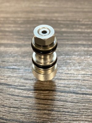

Ich habe heute bei meiner Formula 35 27.5 (OEM denke ich) das CTS Modul entfernt, und siehe da... es hat keine Farbcodierung. Kann mir jemand verraten, wie ich herausfinde, um welche Abstimmung es sich handelt? Fotos könnte ich posten, aber ich nehme mal an dass die "uncodierten" von einer frühen Serie sind und alle gleich sind...?
In den früheren Generationen war idR das silberne verbaut, also ganz soft.
Vielleicht hast du auch deshalb die Unterscheidung nicht erkannt. Das Silber setzt sich nur sehr dezent vom Rest des metalles ab.
dürfte eine der ersten generation sein - da wurde mWn soft verbaut, bevor auf die blaue geswitched wurde
Sorry, hat etwas gedauert, da ich das Modul kurz nach der Antwort von @Tyrolens aus der Bauteilkiste rausgeholt habe, nur um es unmittelbar zu verlegen :) Jetzt habe ich es endlich wieder gefunden, ich hoffe die Fotos zeigen die richtigen Stellen.
Meine 35er hat ein weißes Casting und anodisierte (also zumindest keine schwarzen) Standrohre, FWIW.
@marc_us ich dachte auch zuerst an silber, aber zumindest im aktuellen CTS Compression Kit (https://r2-bike.com/FORMULA-CTS-Compression-Kit) finde ich gar kein silber, auch nicht in der Grafik. Lediglich anthrazit aber das wurde ja erst deutlich später eingeführt u. ist - zumindest laut Bild - ein dunkles grau und somit deutlich zu erkennen :confused:
