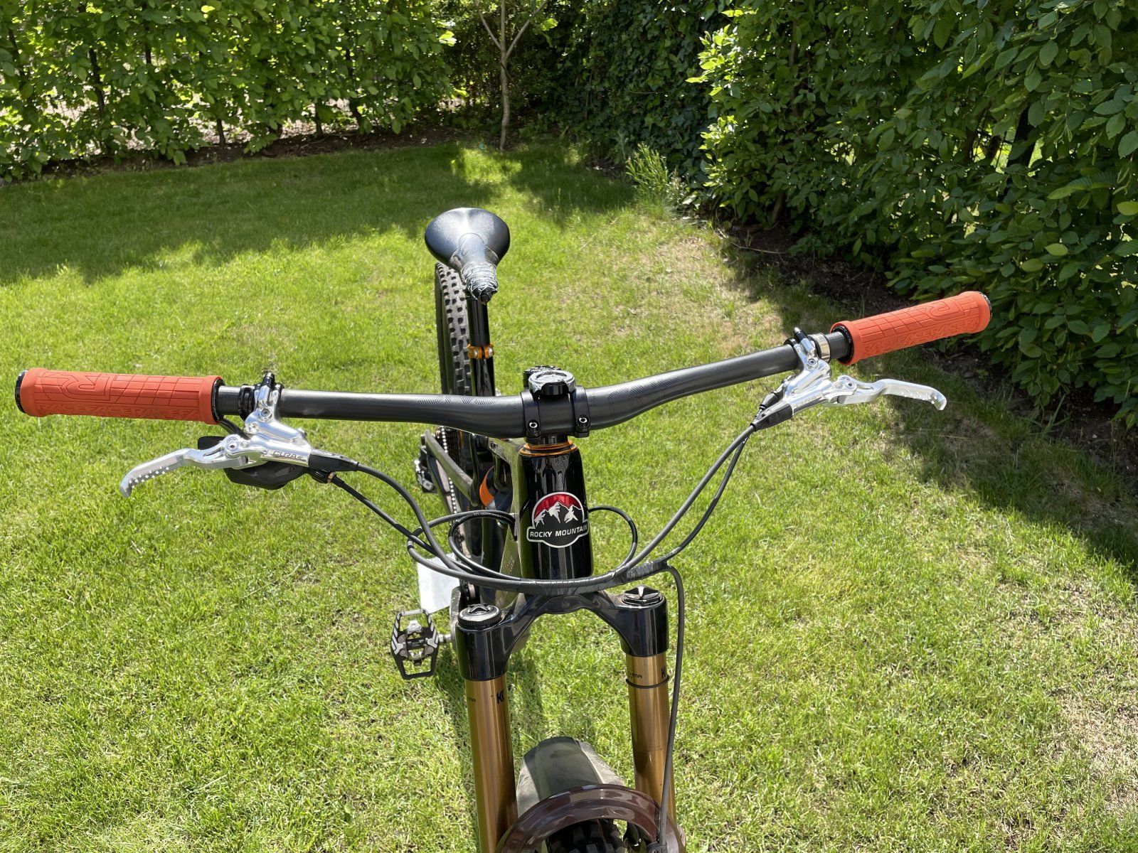

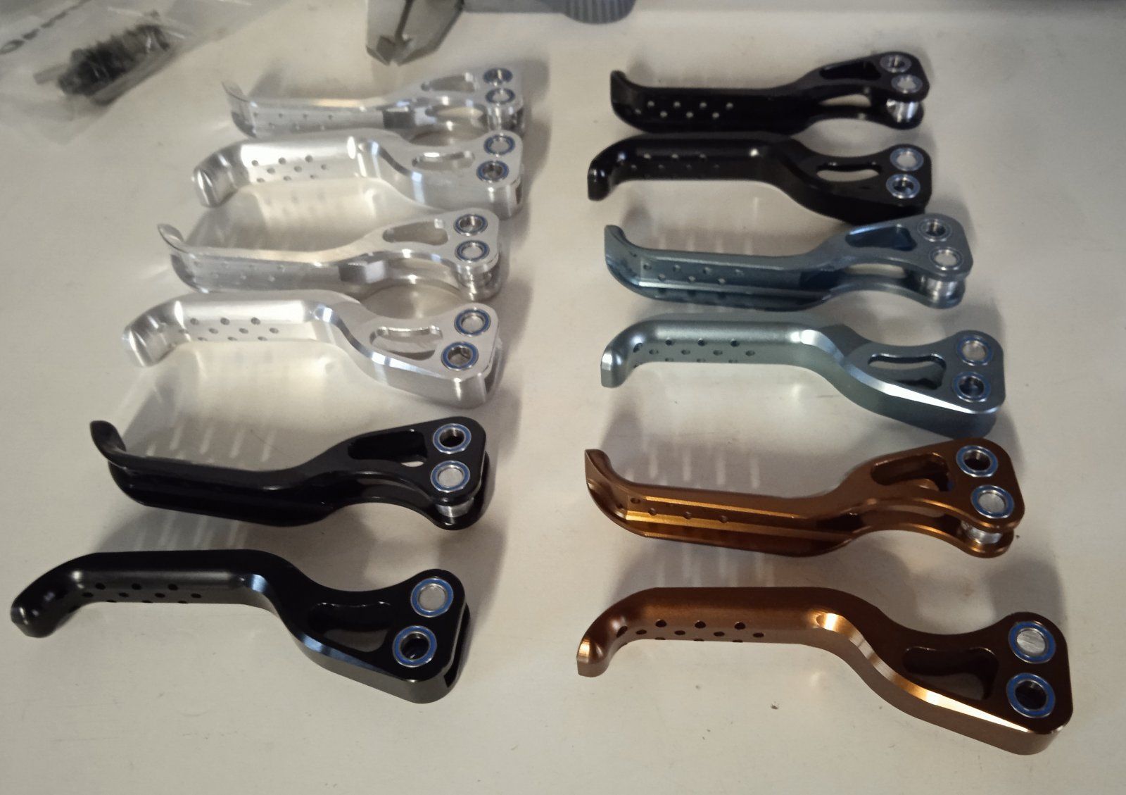

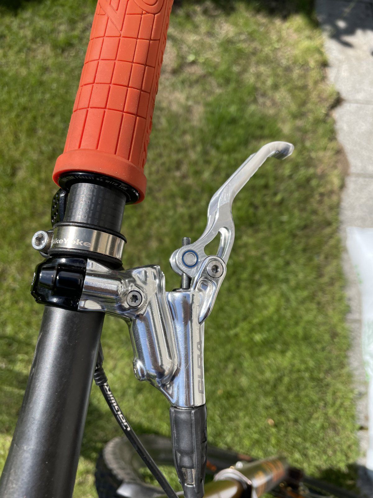

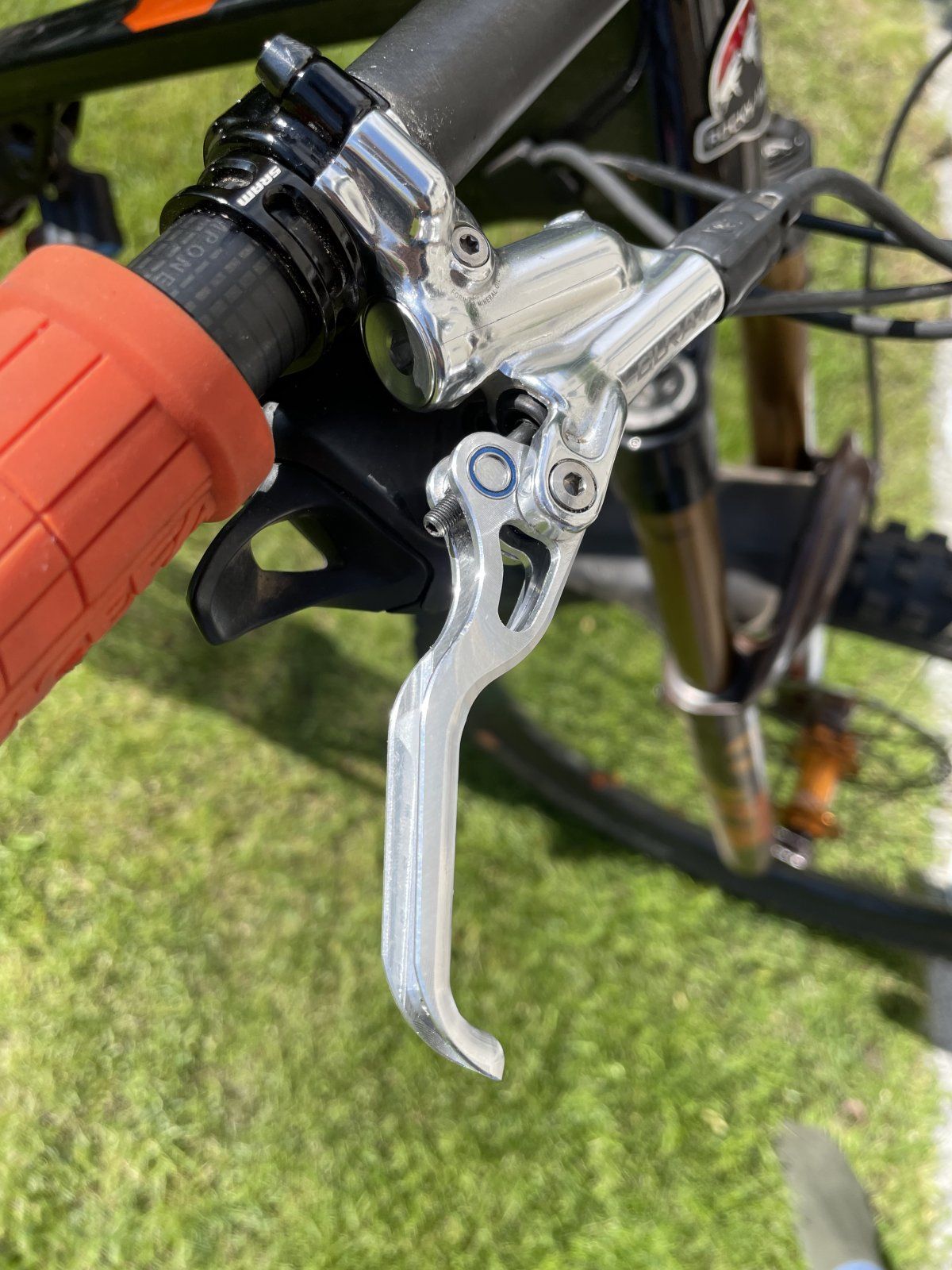

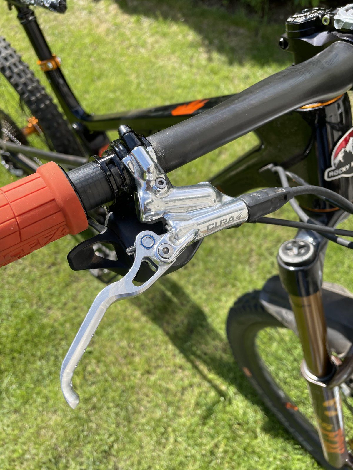

So, ich habe es geschafft. Auch ich musste den Bolzen vorne leicht anschleifen, damit der durch die Lager des Lupicus v2 Bremshebels gepasst hat. Keinerlei Spiel mehr vorhanden und schön smoothes Hebelgefühl (war’s vorher aber der Fairness gesagt auch schon).
Bling….bling 🤩
Anzeige
Re: Formula Cura Erfahrungen
Bling….bling 🤩
Anhang anzeigen 1482326Anhang anzeigen 1482327
Endlich ein Bild von polished Geben mit raw Hebeln👌🏻
Jetzt werd ich definitiv nachziehen 🤙🏻🤣
