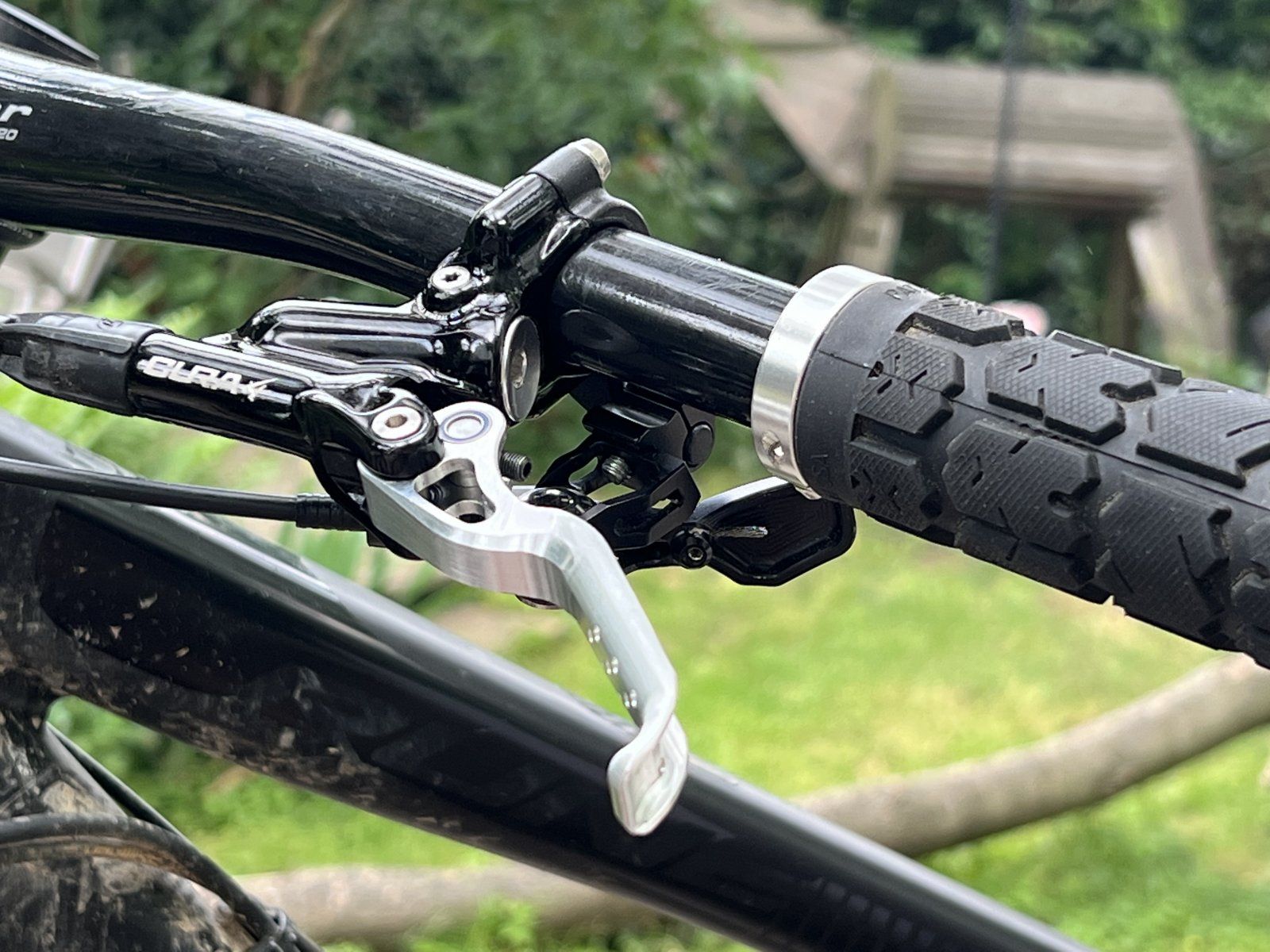

Hat Jemand einen Tipp, wie man die Rändelmutter runter bekommt? Erhitzen vielleicht? Oder doch die ganze Gebereinheit ausbauen, dass man mehr Platz für eine breitere Zange hat?
Wie oben beschrieben, gegenhalten und dann mit einem Innensechskant die "Stange" aus der Mutter drehen....
Mit einer kleinen Spitzzange dürfte das kein Problem sein, die Schraubensicherung * ist im ersten Moment allerdings ziemlich fest.
So, hab mich mal wieder an die Bremse gemacht und dabei festgestellt, daß Öl austritt, wenn durch die Betätigung des Bremshebels die beiden Hälften des Sattel * auseinandergedrückt werden und dabei auf einer Seite (leitungsseitig) ein kleiner Spalt entsteht. Die Schrauben, die den Sattel * zusammenhalten, waren beide fest.
Kann man da was machen?
Einschicken?
Dazwischen ist keine Dichtung und wenn die Schrauben fest sind, sind die Hälften nicht gut Plan gearbeitet.
