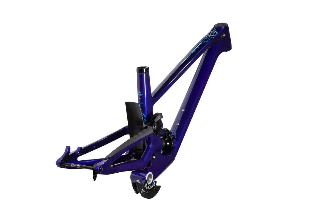

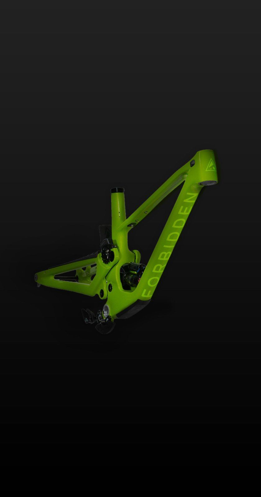

Neue Farben fürs Druid. Auch schick. forbidden_druid-frame-2023_frame-page-hero-mobile_2x_77941121-7bdc-40c7-bb98-fb7df292aedc.jpgforbidden_druid-frame-midnight_product-image--34-back_1080x.jpg
Ich find das grün echt nice. Vielleicht liegt es aber auch am Video von Dillon Butcher ;)

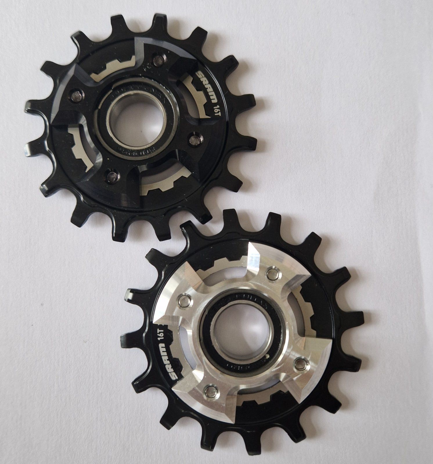

Einzig der Idler nutzt sich schon ganz gut ab mit der Zeit. Aber da teste ich ja grad den Stahl Idler.
