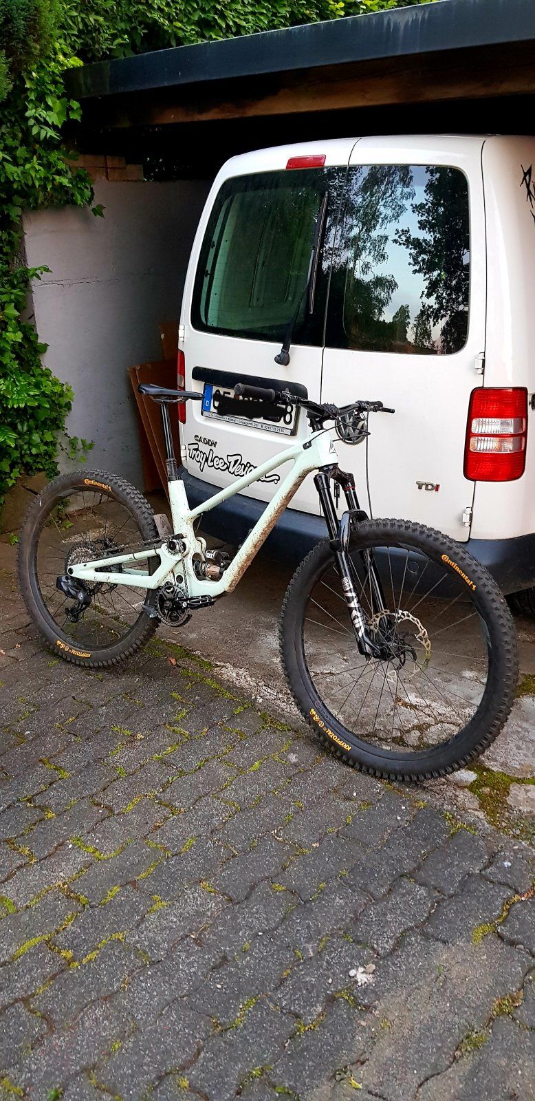

Hallo liebe Druid Gemeinde 8-)
Ich habe mich auch in die hoch gelagerte Hexenküche eingekauft und bin aktuell dabei ein Druid in Größe XL aufzubauen. Den Thread habe ich schon komplett durchkonsumiert und schon einige gute Empfehlungen/Tipps/Problemlösungen erhalten.
Trotzdem hätte ich ein paar erste Fragen und hoffe ihr könnt etwas Input geben.
Zunächst zum angedachten Aufbau: Es ist ein 2021er Rahmen in steel blue, mit dem Standard Fox DPX2 Dämpfer. Da ich recht groß bin (2,02m) und dementsprechend fahrfertig 93Kg auf die Waage bringe, denke ich das der Dämpfer/Tune ganz gut passen sollte, sofern ich Druck- und Zugstufe relativ weit offen fahre. Als Gabel möchte ich, sofern ich die Air-Ports wieder dicht bekomme, meine Trust Message fahren. Die sollte auch ganz gut zum Rahmen/Dämpfer passen. Trotzdem fahren hier ja viele Coil Dämpfer. Ich möchte kein "Bügeleisen", daher tendiere ich dazu den DPX2 erstmal zu fahren. Mein Favorit wäre ja der CCIL Coil, da schön leicht und mit vielen Einstellmöglichkeiten.
Darüber hinaus würde ich natürlich den Idler gegen eine langlebigere Version austauschen. Da liegt man mit dem NSB Idler sicherlich richtig, oder gibt es da noch "bessere" Alternativen? Da verliert man mittlerweile ja fast den Überblick.
Soweit der erste Senf. Freue mich über Anteilnahme ;)
Meiner Erfahrung nach stimmen die Einstellungen auf der Forbidden Website als Ausgangspunkt ganz gut. Einfach mal reindrehen / pumpen, Sag checken (ggf. nachjustieren) und los.
Da ist nach oben ordentlich Spiel an Klicks und vorallem wenn du mal mit der Druckstufe spielst kannst du schnell in Bereiche kommen wo es ziemlich harsch wird.
Wenn du kein Bügeleisen willst würde ich den Dämpfertausch garnicht machen. Es bügelt meiner Meinung nach mit dem DPX2 schon ziemlich.
Allerdings habe ich einen Cascade Link verbaut und bin nie mit dem normalen gefahren.
ein DHX Stahlfeder Dämpfer liegt hier schon, habe ich aber noch nicht ausprobiert. 8-)
Habe den Alu Idler direkt gegen einen NSB aus Stahl getauscht und bin bisher zufrieden.
Langzeit Haltbarkeit wird sich dann zeigen.
@aurelio
Fahr erstmal mit dem Rad.
Idler oder Dämpfer kannst du immernoch tauschen. Der DPX2 ist schon gut.
Viel Spaß mit dem Druid ! Ich werd jetzt auch gleich mit ner frisch geserviceten Gabel ne Runde drehen. Einfach immer beschde !:bier:
