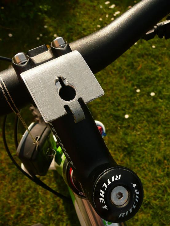

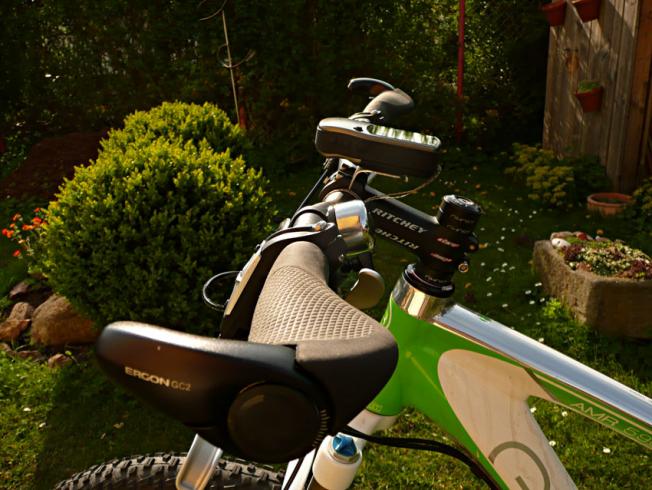

Hier meine Halterung fürs Vista aufm Oberrohr. Die nuten für die Kabelbinder sind nach innen angeschrägt, damit diese nicht rausrutschen, evtl werd ichs noch zusätzlich sichern.
Hallo Umtreiber,
danke erstmal für Deine tolle Idee. :daumen::daumen::daumen:
Ich habe heute dasselbe versucht - wollte die Halterung allerdings nicht auf dem Oberrohr, sondern auf dem Vorbau.
Anbei das Ergebnis:
Unten habe ich die Halterung mit einer Feile etwas rund gefeilt, damit die Auflagefläche auf dem runden Vorbau etwas grösser ist, jetzt hält es super! Die erste Ausfahrt steht allerdings noch aus.
