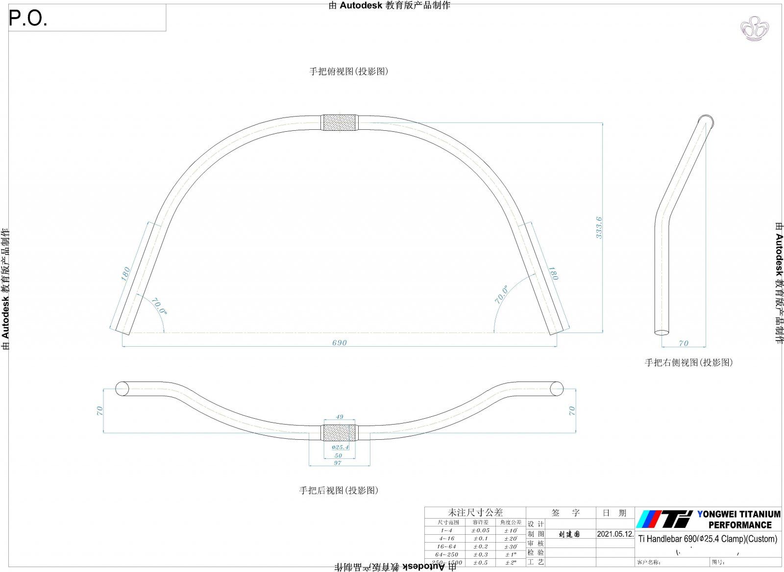

Diese Art Lenker aus Titanium aus den `90ern ist mir nicht geläufig, wobei ich bestimmt einen Hersteller übersehen habe. Und selbst wenn es sie gab, bzw. gibt, dann werden sie nirgends angeboten. Ist Euch ein Hersteller bekannt?
Jedenfalls habe ich mit der Yongwei Metalwork Co. in China Kontakt aufgenommen und denen meine Vorstellung geschildert. Ein entspr. Lenker, jedoch "entschärft", bzw. nicht gar so extrem. Statt deutlich >70cm Breite hier nur 69cm, und statt 9cm rise nur 7cm. Für die clamping area bieten sie leider keine shim-Lösung an, das hätte mir noch gefallen... Dafür war es ihnen möglich das seidenmatte finish des Rahmens hinzubekommen. Das war mit meine höchste Priorität! Hier das mir übersandte concept drawing vor der Freigabe:
Freigabe erteilt :daumen: Zuerst wurden mir ca. 4 Wochen Produktionszeit mittgeteilt, am Ende waren es dann doch 7 Wochen + ca. 1 Woche Versand. Auch das geht in Ordnung bedenkt man, dass es sich um eine Einzelanfertigung handelt, und Fahrradmarkttechnisch gerade die Hölle los ist. Grundsätzlich bin ich mit dem Ergebnis sehr zufrieden. Die Lenkerenden waren jetzt nicht sooo superordentlich geschnitten, aber ansonsten passt alles, vor allem das finish! :wink:

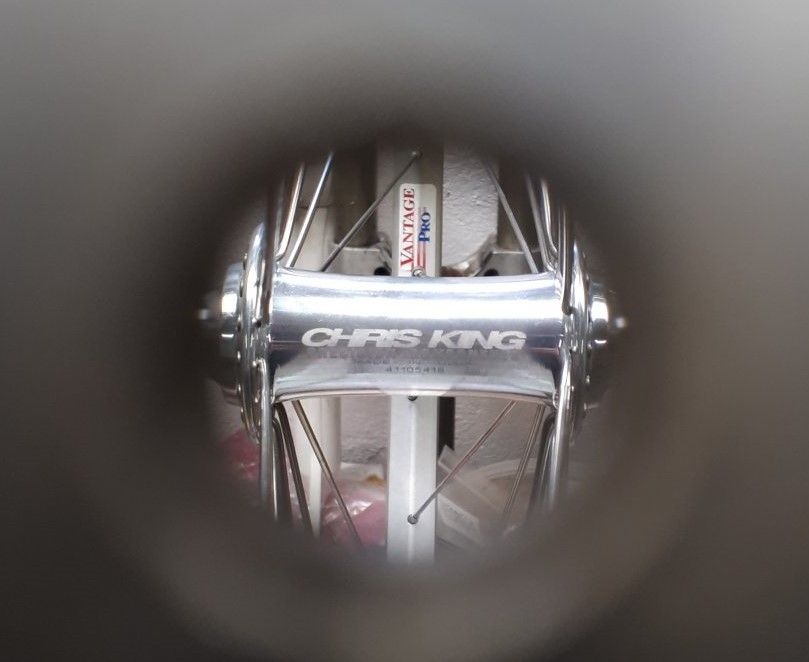

Wie im Paket-thread schon gezeigt kam nun endlich der fertige Laufradsatz an. Endlich im Sinne von "habe lange gesucht". Stefan hat ihn eingespeicht, und er hat top Arbeit geleistet. Gefällt mir sehr :love:
Natürlich hat Stefan auch...:troll:
Felgen sind Vantage Pro´s.
Ok, Reifen.
Bei den Reifen habe ich nun schon ewig nach guten Moby Bites gesucht, jedoch leider ohne Erfolg. Alternativen? Hier waren Rene Herse ganz weit vorne; die haben mehrere passende Designs und auch skinwall. Weiter hatte ich noch Vans und SE Racing im Hinterkopf, doch dann hatte Matthias irgendwann "Moab Bite Slick-Rocks" angeboten, und ich dachte "die probiere ich mal aus" :daumen:
Montiert passt das schonmal richtig gut:
Die Reifen kommen schön fett und passen genau zum Thema. Müsst Ihr mal montiert sehen... :lol: Schnellspannertechnisch wurde es Zeit für tabula rasa! Ich suche ja schon länger nach schwarzen Cook Schnellspannern fürs Elevator - doch warum eigentlich ausgerechnet CBR? Schließlich habe ich schwarze Kingsbery, passend zur Stütze... Mein "Problem" war, dass ich ein dreier-Set habe, das Elevator jedoch nur zwei SSP benötigt :rolleyes: Trennen eigentlich doof..., doch das war nur in meinem Kopf. Mittlerweile sind die Kingsbery am Elevator, der Sattelstützen-SSP liegt wohlbehütet inne Kiste, und somit sind die silbernen CBR-SSP frei für den Newsboy :i2: Passt!
