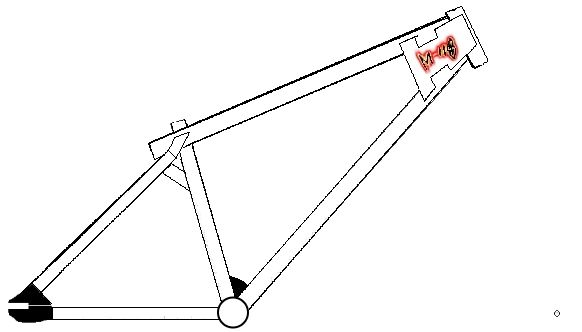

so gut wie eure ist er natürlich nicht, ist aber erst mein zweiter versuch. der hinterbau sieht leider ein wenig nach zaskar aus, die sattelstreben(heissen die so?) werden beim nächsten versuch dann wohl ein wenig steiler und kürzer sollen aber an der gleichen stelle an das oberrohr geschweisst werden.
die sattel(?)- und kettenstreben sollen dann ein wenig so aussehen wie mit ner rohrbiegemaschine gemacht. recht gerade, nur nen bogen um am oberrohr/tretlager anzudocken.
sacht ma watt!
peeeez!
hier is nu dat vieh!

jap, das schaut schon mehr nach rahmen aus, weil man ja jetzt auch die einzelnen rohre erkennen kann! aber du musst evtl noch etwas an der rohrdimenionierung bzgl. durchmesser ändern, denn das steuerrohr schaut ebbes dünn aus und der rest auch nach stahl - soll es stahl sein?
ist am besten wenn du an deinem rahmen das steuerrohr abmisst (in real) und das maß übernimmst und das auch für alle anderen rohre tust...
MFG moth
jo, soll stahl sein. leider musste ich mir die maße ausdenken, weil ich keinen stahlrahmen habe. es ist die geometrie meines alurahmens, nur die rohrdicke habe ich versucht an stahl anzupassen.
wie gesagt cad. hab mich schon schlau gemacht wann die maschinenbauer da ihre vorlesungen haben, das geht bald los. hab auch irre lust das ding mal selber zu bauen, wenn ich erstmal ne genaue zeichnung habe. erstmal aus kupfer nen probrerahmen löten, dann einen aus stahl schweissen.
peace!
ähm... willst du selber bauen???
hast du denn die nötige vorrichtung und erfahrung dafür???
weil selbst stahl ist nicht einfach zu schweißen...
MFG moth

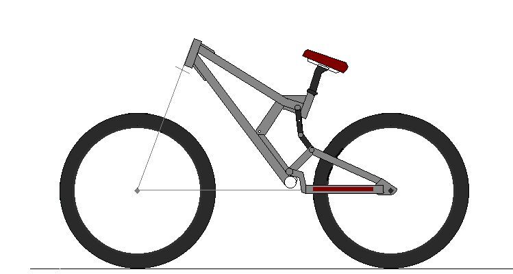

das wird so nicht funzen, du klaust dir mit der anlenkung ne menge möglichen hub!!! dreh die sache um, dämpfer runter, hebel hoch! ...dann klappts!
MFG moth

@ moth: sind die Teile von dir eigentlich konstruiert oder nur designd?
Außerdem denke ich das kad515 bei seinem letzten Rahmen eher zu viel als zu wenig FW bekommt, denn wenn ich das richtig sehe ist der Dämpfer an dem oberen Hebel befestigt. federt der Rahmen nun ein kommt irgendwann der punkt an dem der zweite Hebel sich verselbstständigt und einfach nach oben wegklappt und führt den Hinterbau einfach mit. Dieser Hebel hat ja keinen Widerstand.

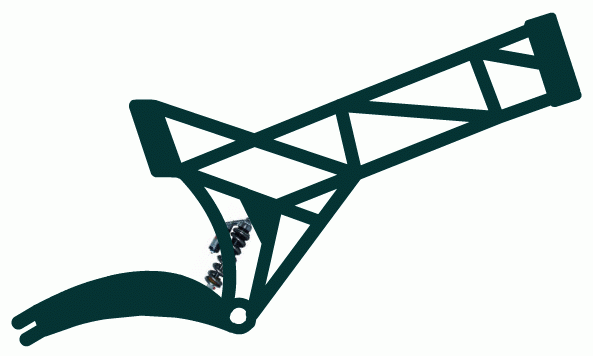

hatte halt heut morgen langeweile.. mal schnell was gekritzelt... denke ich werd das mal bei gelegenheit vertiefen...
als basis diente das prinzip des gitterrohrrahmens von ducati... is ja so ziemlich das geilste was es im superbike-sektor gibt ;)
der dämpfer wird ähnlich einer MTX-umlenkung in der schwinge angelenkt... denn so wird auch der DHer funzen den ich mir holen werde... hat (fast) nur vorteile sone anlenkung...
und jaaa... is billige zeichnung... wiegesagt.. nur mal schnell hingeklatscht...

jap, die sind auch konstruiert, bis auf die hebel der federung, aber das könnte man ja noch machen... wäre zu viel arbeit das jedesmal auszurechnen... :)
an kad515s rahmen ist das was ich meinte mit "er klaut sich hub", weil der rahmen viel federt bei sehr wenig verwendetem dämpferhub! außerdem kann der hebel den hub vom dämpfer nicht ausnutzen, da er viel zu kurz ist!
MFG moth
