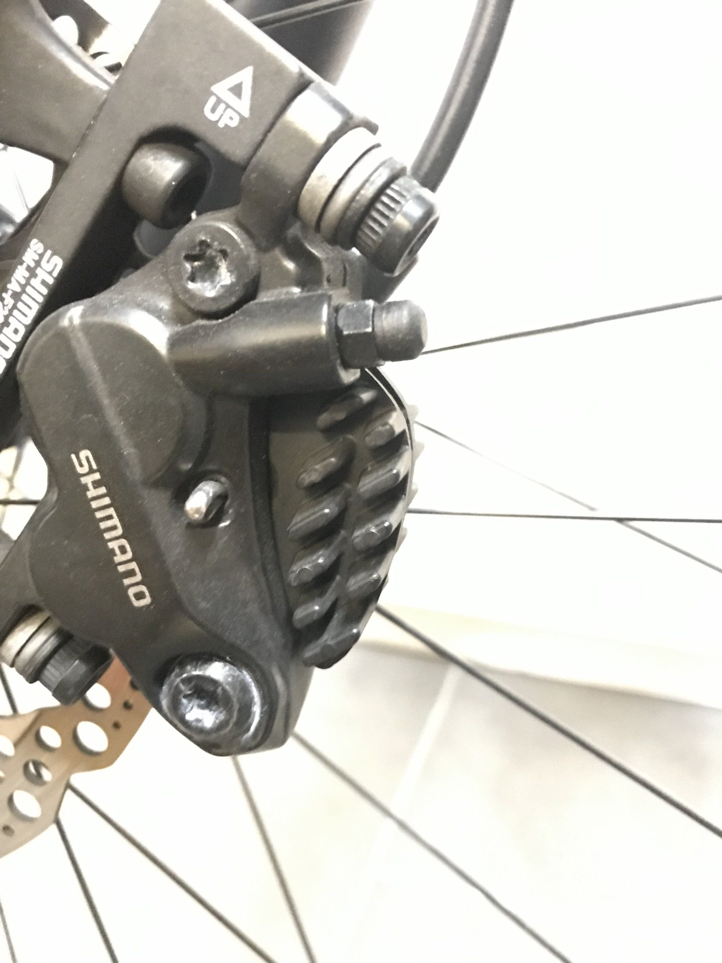

Bei mir haben die gesinterten IceTech Belägen (H03C) ohne Probleme in die MT520 gepasst, feilen musste ich nichts.
Was sind das für Beläge?
Na die mit den Kühlrippen:
Passen aber anscheint doch.
