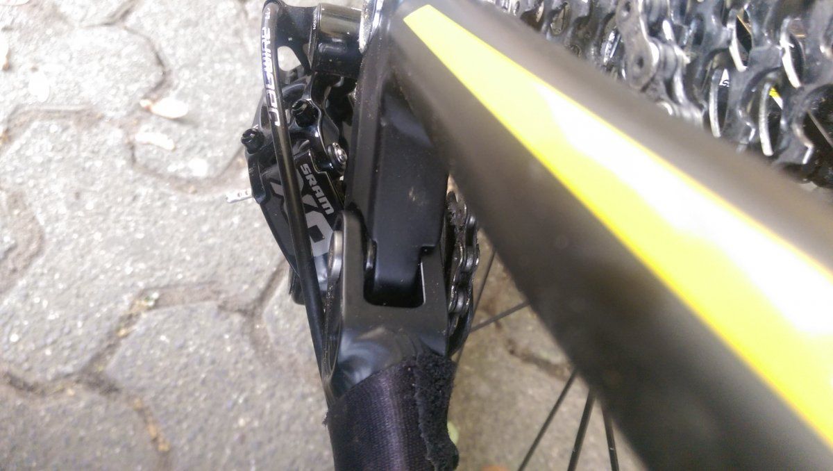

Nach diesem Ausritt musste ich leider feststellen das in der Verbindung von Sitzstrebe zu Kettenstrebe extremes Spiel ist. Okay Fertigungsfehler kommen vor, Fehler in der QS passieren, wir sind alle nur Menschen. Habe das Rad zum Servicepartner gebracht ihm das Problem geschildert...er kümmert sich darum und schickt Radon Bilder etc. das hat auch alles funktioniert.
Als Ersatzteile wird eine neue Sitzstrebe geschickt und vor Ort beim Händler getauscht. Soweit die Theorie.....

Hallo was da Schadhaft ist kann nur eine kleine Sache sein , ev. die seitlichen Anlaufscheiben bei der Montage verloren dein
Servicepartner soll doch mal an der Lagerstelle den Bolzen entfernen so 2 Scheiben kann ich euch auch Zusenden.

Soooo, die Anschlagscheiben scheinen es nicht zu sein, da diese auf dem Lager sitzen. Aber falls noch jemand das Problem hat das er bei vollem Antritt aus dem "Leerlauf" ein knacken hört schaut euch die Verbindung zwischen Kette- und Sitzstrebe mal an.

War vorhin beim Händler und der hat den Bolzen rausgemacht. An dem Kugellager war rechts und links eine kleine schwarze Scheibe.... Für die Übergangszeit würde ich mir aber auch noch eine zusätzliche dazwischen legen, wenn Bodo mir die schicken kann ?!? :D
Aussage von H&S ist das es sich hierbei um einen Konstruktionsfehler handelt aber iwie bin ich wohl der einzige damit :confused:
Also ich habe eben bei meinem slide hd nachgeschaut, ich hab das Problem nicht... Konstruktionsfehler glaub ich auch nicht sonst müsste das ja an allen slide alu Modellen auftreten...
Du sagst Kugellager da sind 2 drin die Aufnahme im Horstlink ist 10mm breit ,die Lager jeweils 5mm die Scheiben je 1,5mm.

Ich möchte meine Fall mit der defekten Sitzstrebe den Erfahrungen die ich währendessen mit H&S bikediscount und Radon gemacht habe kurz zum Abschluss bringen.
Das defekte Teil wurde mir mittlerweile zugesandt und mein Slide ist endlich voll funktionsfähig, zum Rad an sich muss ich nicht viel sagen, einfach nur GEIL :D:D:D
