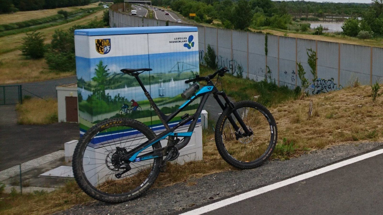

Dein Bild: Lenker zu hoch,. Sitzwinkel zu flach?? Weiss nicht...es sieht so aus als wenn du viel Sag fährst, oder warum ist der Sattel * nicht waagerecht?
Mein Capra (für 200/100)

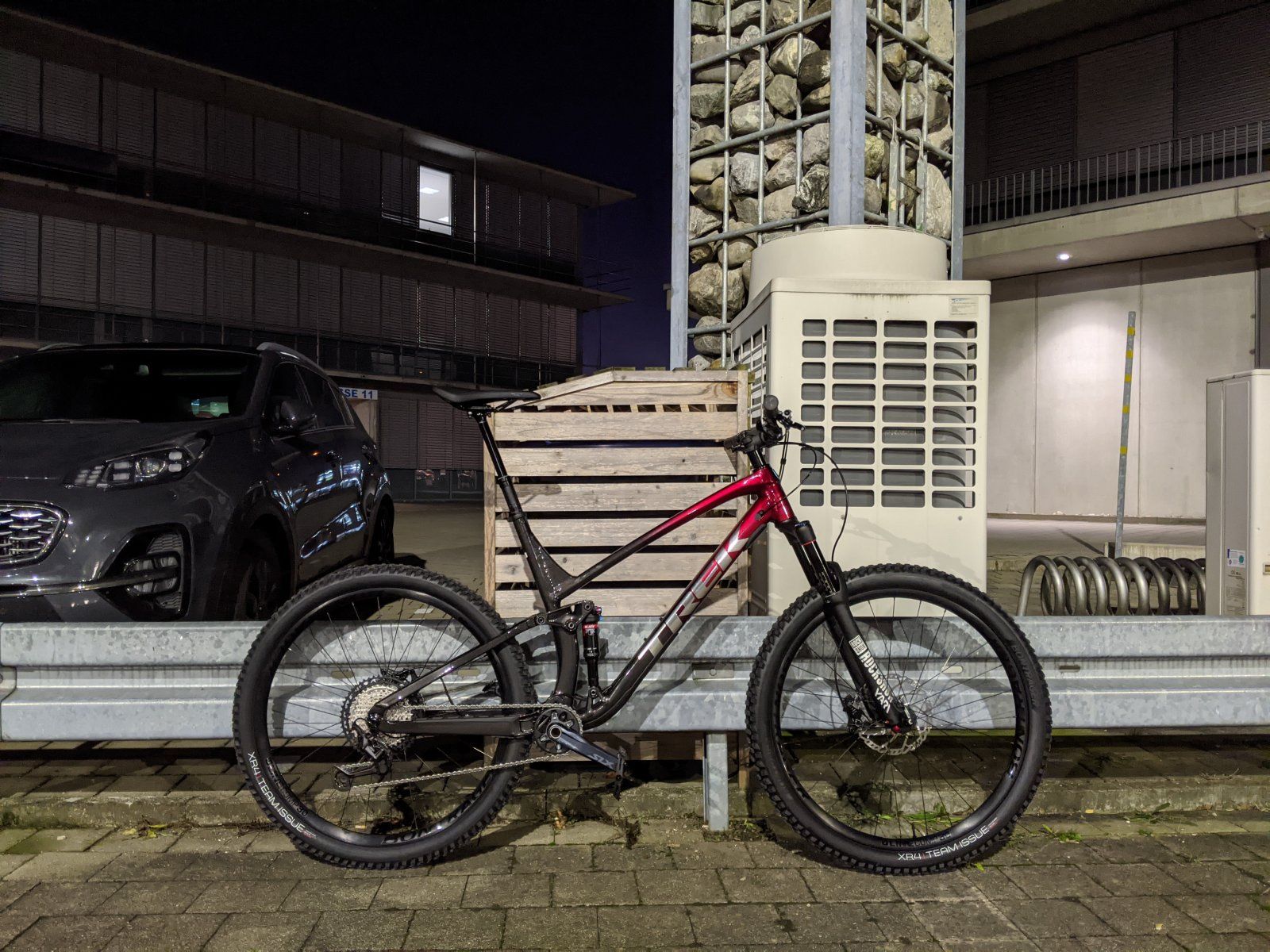

Meine Maße: 197/96
