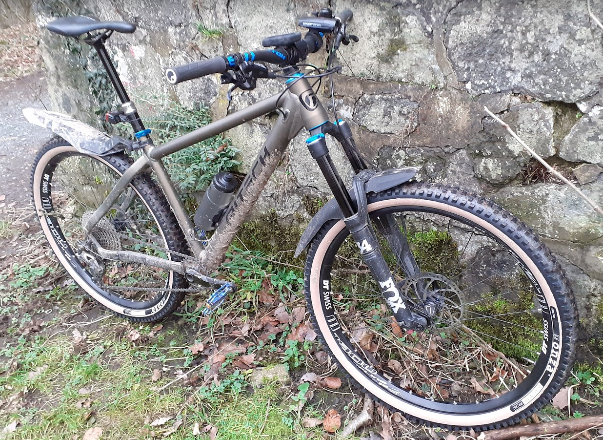

Hi Leute,
Ich überlege ob ich mein onone tiktik verkaufe.
Mir dürstet es nach was Neuem.
Die Frage ist nur was es denn wert ist.
Der Rahmen ist in einem guten Zustand. Klar bleiben kleinere Kratzer und Lackabplatzer nicht aus.
Parts Liste.
Fox 36 Float Performance 1 Jahr alt
Magura Mt5
Crankbrothers highline 200mm
Laufradmix
Vorne sunringle düroc
Hinte dtswiss e1900
Bike wurde artgerecht bewegt
Was würdet ihr dafür verlangen?
Mfg Sascha
