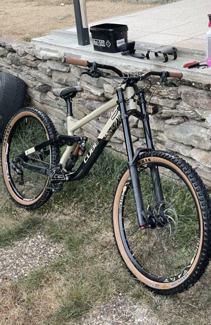

So, ich darf dann mal mein neues Pferd im Stall präsentieren.
Dank euch hätte ich das so nicht hinbekommen. Gleich gar nicht für einen Preis knapp unter 2k; so wie es da steht. Und es sieht aus, als wenn es aus dem Laden kommen würde.

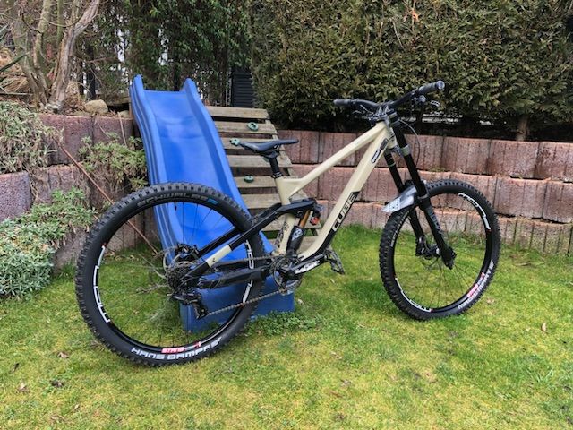

Und so sah es vorher aus:
Schwarzen Sattel hatte ich noch. Lenker/Vorbau musste zwingend 35er Maß werden; allein der Optik wegen, und die Felge vorne habe ich durch Zufall aus einem Restposten eines Bikeshops günstig bekommen. Die Nabe dazu gab’s auch günstig in Kleinanzeigen. Dann habe ich noch ein paar Speichen gekauft und neu eingespeicht.
Die Reifen mit Tannwall gingen gar nicht. Zumal es Exo waren; an einem DHler :wut: :spinner:
Schwarze Griffe hat bestimmt jeder noch rum liegen. Und die Gabel habe ich auch recht günstig abgegriffen.
Alle angebauten Teile habe ich bereits wieder verkaufen können.
Ich bin gespannt auf die erste Fahrt damit. Freue mich schon wie Bolle.
Danke an alle!!!!
Sascha
